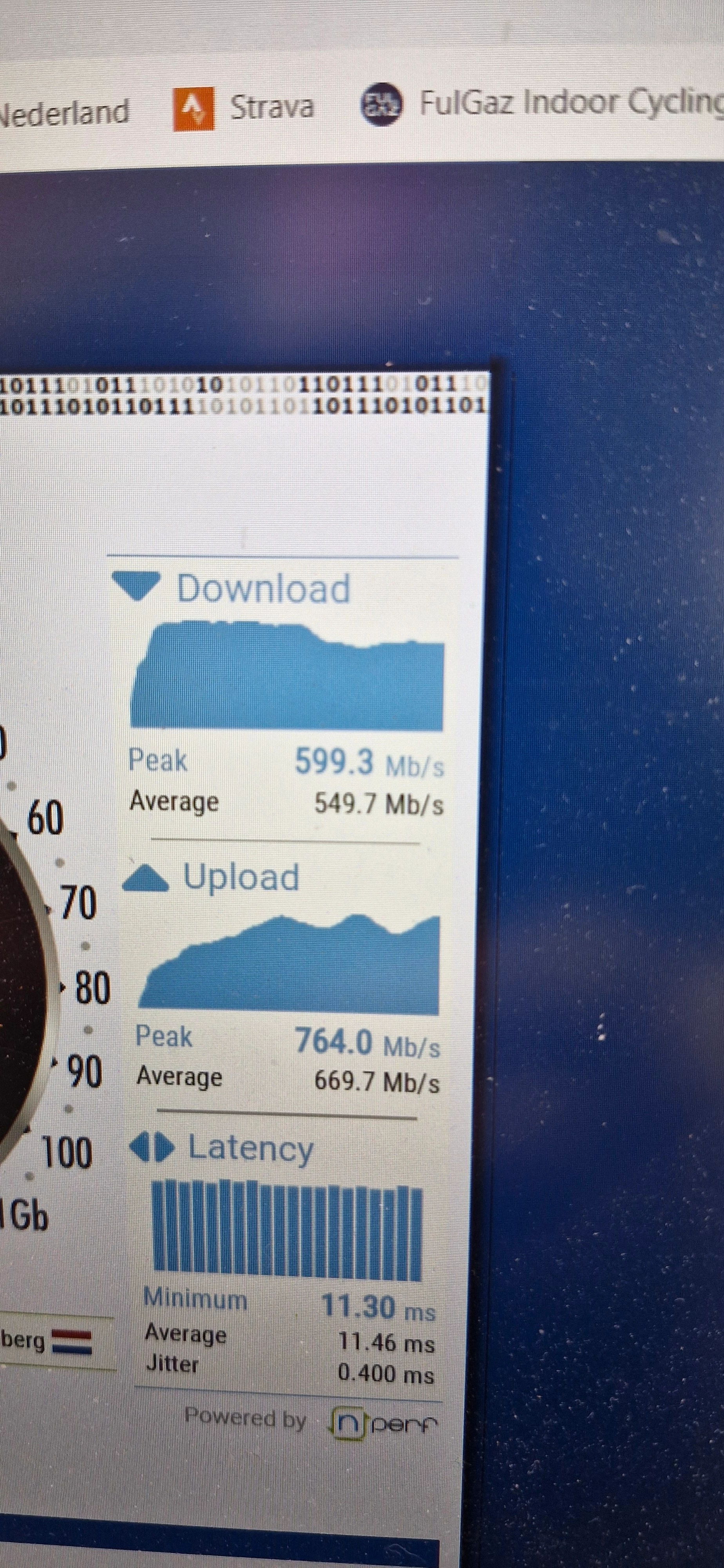

Nee bekabeld: 600mb down, 750mb up, ping 11ms, ping 17.8ms
  • June 11, 2025
Foto bekabeld aangesloten.

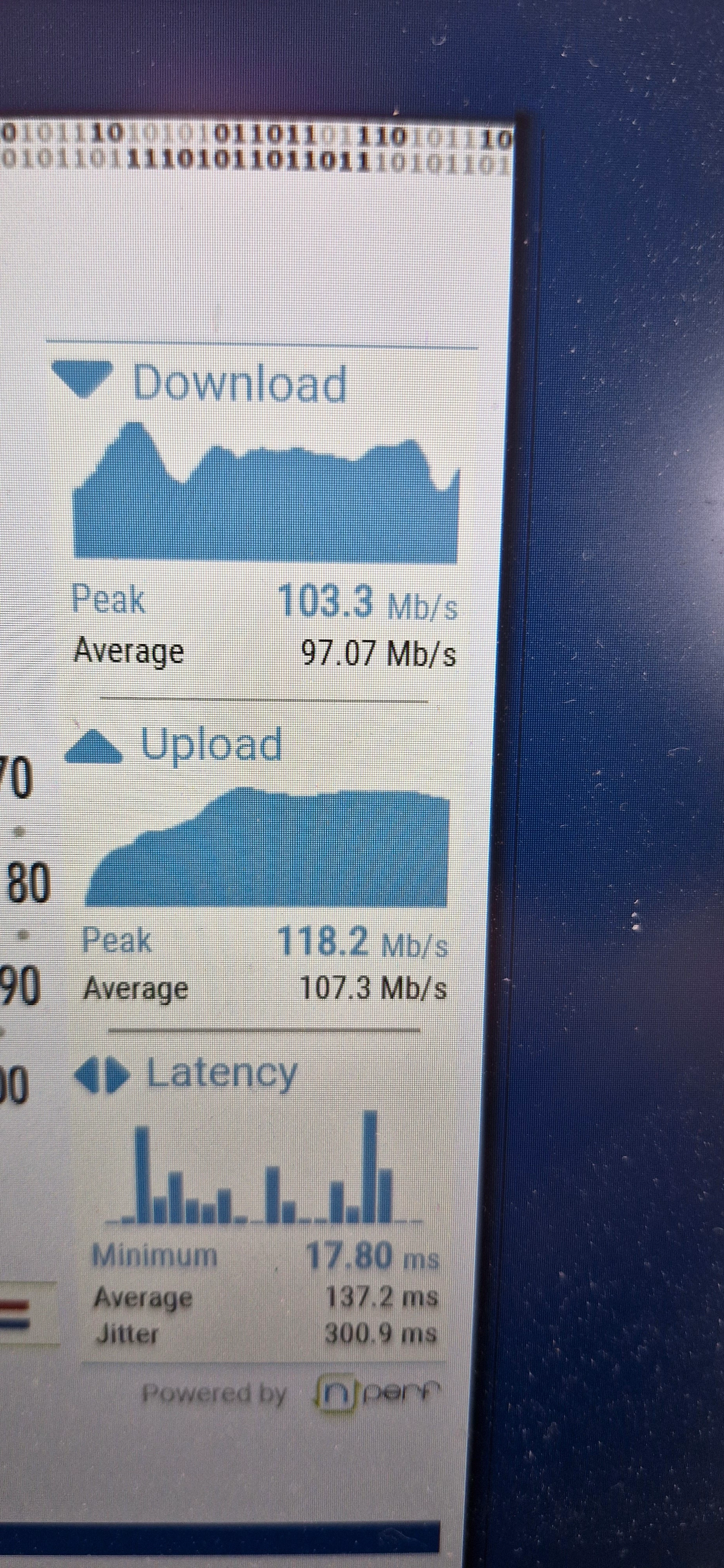

Via WIfi nu weer 97mb down, 107mb up. Gisteravond kwam ik niet boven de 38mb uit:
  • June 11, 2025
WIfi:
