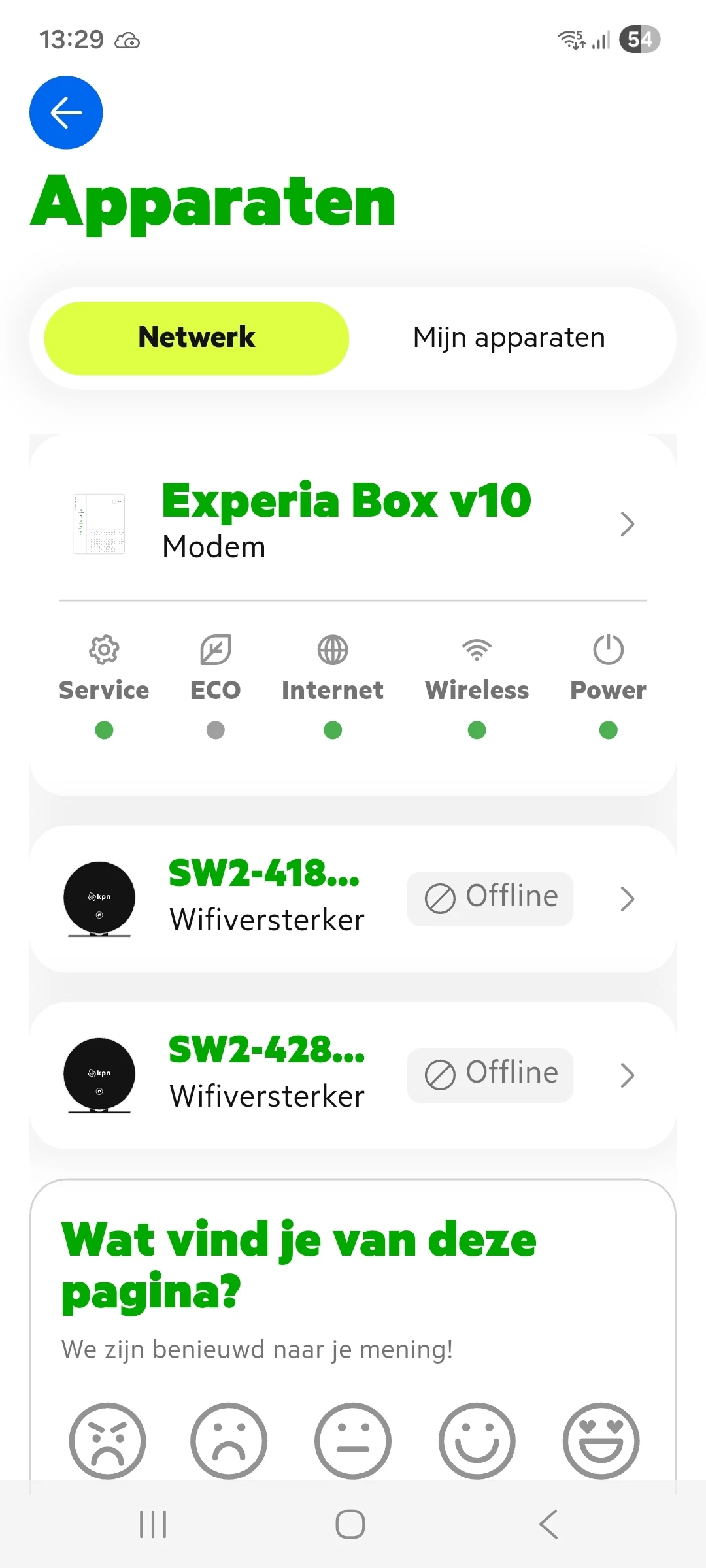

Nadat de V10 ruim 2 weken geleden update C26.02.06 heeft ontvangen zijn de Superwifi2 versterkers niet meer offline gegaan en beide nog steeds synced. Dus de camera's zijn niet meer uitgevallen en de topologie klopt ook. Maar IPV6 werkt niet en wordt vanzelf uitgeschakeld en de app geeft dat dan aan.

Helaas te vroeg gejuicht, gisteren beide SW2 versterkers weer OFFLINE. Alles weer moeten resetten om de boel weer aan de gang te krijgen.

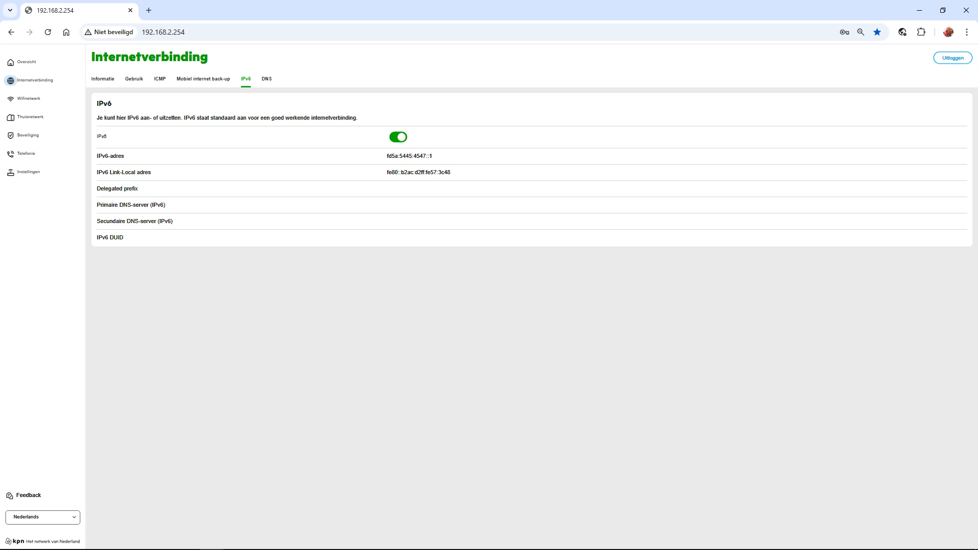

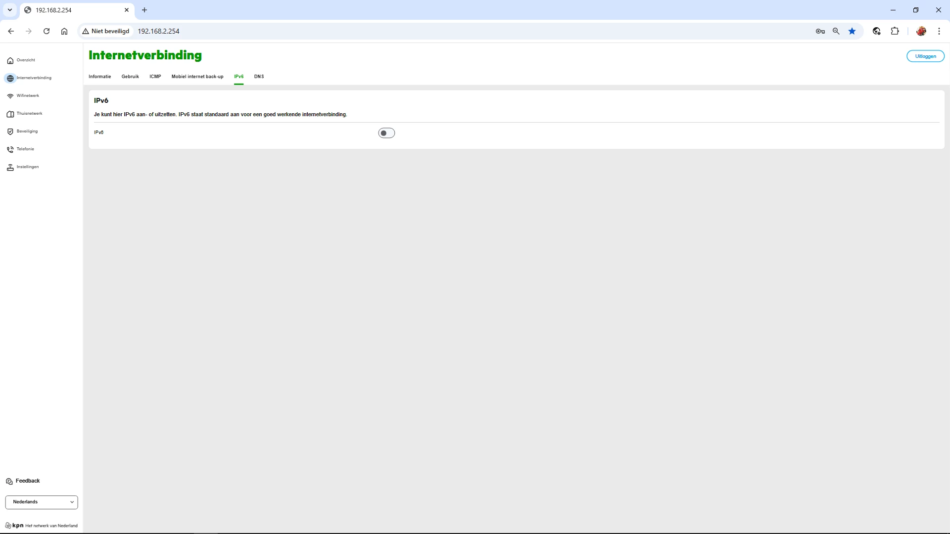

Het schuifje van IPv6 staat uit. Gisteren ook weer ingeschakeld, vandaag staat het vanzelf weer uit.
Zie screenshots, Met   https://test-ipv6.com/  geen verbinding. Uitslag 0/10. Let ook eens op het IPv6 adres fd5a:5445:4547::1.

Ik heb deze software nog niet maar haal bij de IPv6-test een score van 10/10. Voor zover ik weet staat IPv6 bij mij helemaal standaard ingesteld.
  • mei 6, 2026 1:09 p.m. UTC
Hmmm. Had jij de V10 zelf ook gereset, of alleen de SW2?
Want zo niet, dan zou ik je willen aanraden om ook de V10 een reset te geven. En dan juist een waarbij je eerst via Instellingen > Systeem een Wifireset doet. Dit zorgt ervoor dat de aan onze kant opgeslagen gegevens ook worden schoongeveegd. Misschien dat daar iets ook net niet helemaal lekker staat wat dan doorwerkt in de rest.
Dus:
  • Instellingen > Systeem > Wifireset
  • Instellingen > Systeem > Reset thuisnetwerk
