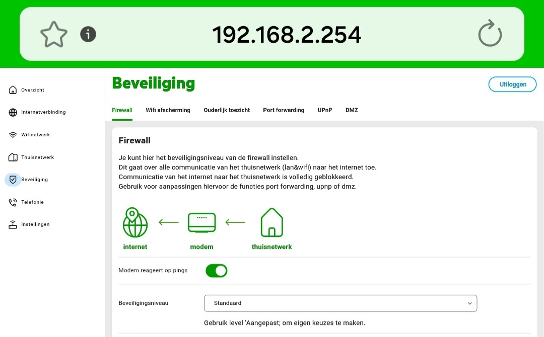

​@youtoo1000 Ik ken de oude firmware niet, maar in de nieuwe KPN firmware kan je onder Beveiliging → Firewall → Modem reageert op pings instellen.

Dat kan inderdaad per modem verschillen met de oude software die jouw V10 nu nog heeft. Het goede nieuws is dat we ook met de uitrol gaan beginnen met de nieuwe software voor de V10. Hiermee kun je wél de modem instellen om te pingen. Deze uitrol staat gepland om volgende week te beginnen (week 47), pin me er niet op vast. Het gaat om deze update: Experia Box V10: Update naar V10.C.25.08.15, zie vooral kopje Wanneer krijg ik de update?

Kan ik met de nieuwe versie wel pingen?
Ja. Nadat je dat aangezet hebt in de webinterface kan dat.
