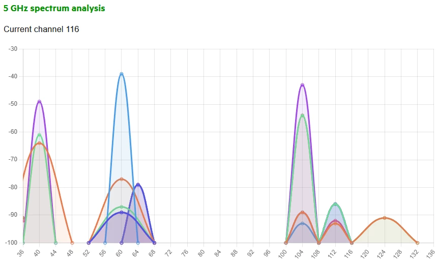

Semi off-topic, maar ik zag zojuist dat het 5G netwerk van mijn V12b spontaan gewisseld was naar kanaal 36 en 80 MHz bandbreedte, terwijl ik 160 MHz en kanaal 120 gekozen had, wat redelijk vrij is.

Wifikanal 120 is een DFS kanaal dat gebruikt kan worden door diverse radarsystemen van luchtvaart, weerradar, militaire radar etc., daardoor wordt het kanaal soms verplaatst naar een vrij kanaal ​@Robert Brink
