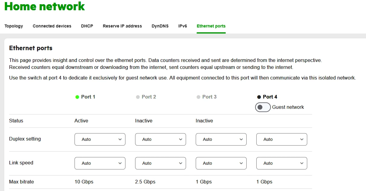

Ik wil gebruik maken van het bekabeld (lan poort 4) gast netwerk op de KPN Box 14. Echter werkt dit voor mij (nog) niet.

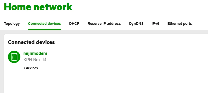

De Box 14 kan wel zien dat er 2 apparaten verbonden zijn (op moment dat het gast netwerk aan staat op lan poort 4 en er een host is aangesloten), maar normaal krijg je hier ook een lijst met de dhcp leases en hun corresponderende mac adressen.
Onder het Home network kan ik zien dat het gast netwerk uit staat, maar zodra ik deze aan zet en de pagina refresh, gaat deze weer uit:

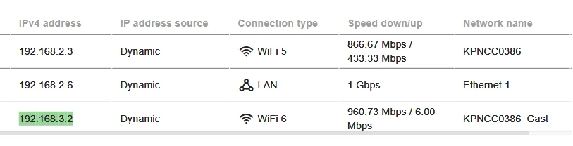

Ik ben begonnen met een reboot van de Box 14 en heb het Wifi Gast Netwerk aan gezet. Deze deed het wel, onder Home Network → Connected devices krijg ik nu wel een lease lijst en het apparaat die op het Gast-Netwerk is verbonden heeft een ip lease vanuit het gast pool:

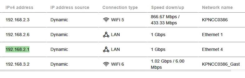

Als ik na de reboot het Guest Network uit zet op Port 4, dan krijgt de host prima een ip lease, maar dan wel van het normale netwerk pool en het internet doet het dan ook op die host:

→ Het Connected devices overzicht. Deze laat geen lease tabel zien op moment dat ik een bekabeld host aansluit op poort 4 en het poort op Gast netwerk staat ingesteld. Wel als die poort NIET op gast netwerk staat ingesteld.

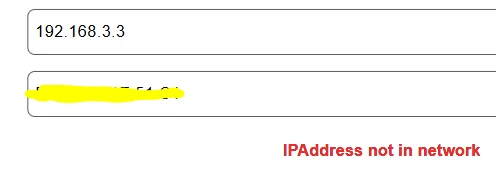

→ Als laatste kan ik niet het IP reserveren vanuit het gast pool. Maar dit vond ik genoeg troubleshooting voor een dag.
