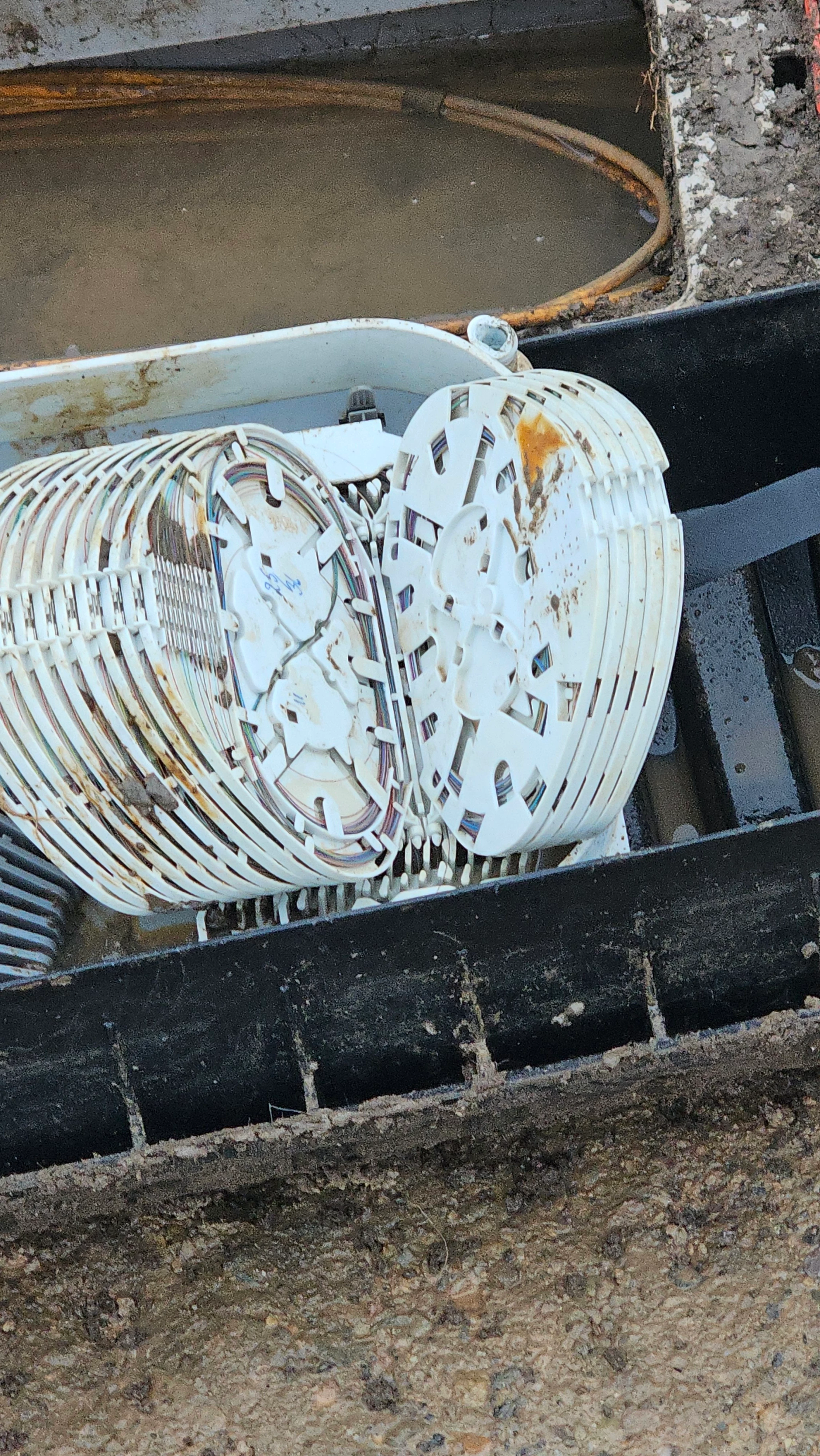

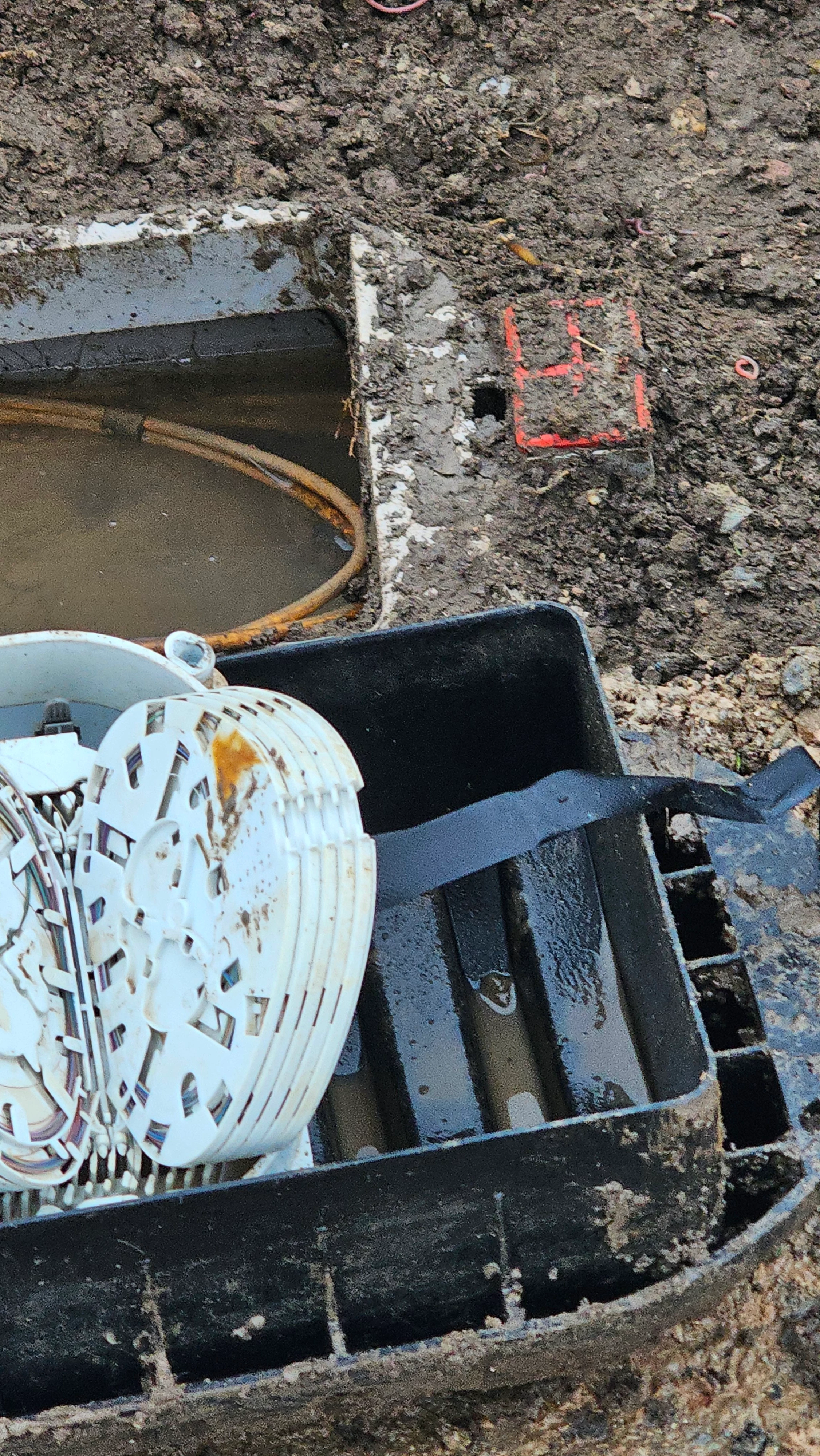

Het wordt nu steeds erger met alle KPN SuperWifi-punten die nu groen knipperen en het bekabelde internet valt nu ook volledig uit; het modem en het glasvezelkastje blijven branden. Heb ook bijzonder weinig vertrouwen in het glasvezel netwerk aangezien het er zo bij ligt, maar volgens kpn zou dit allemaal kunnen
