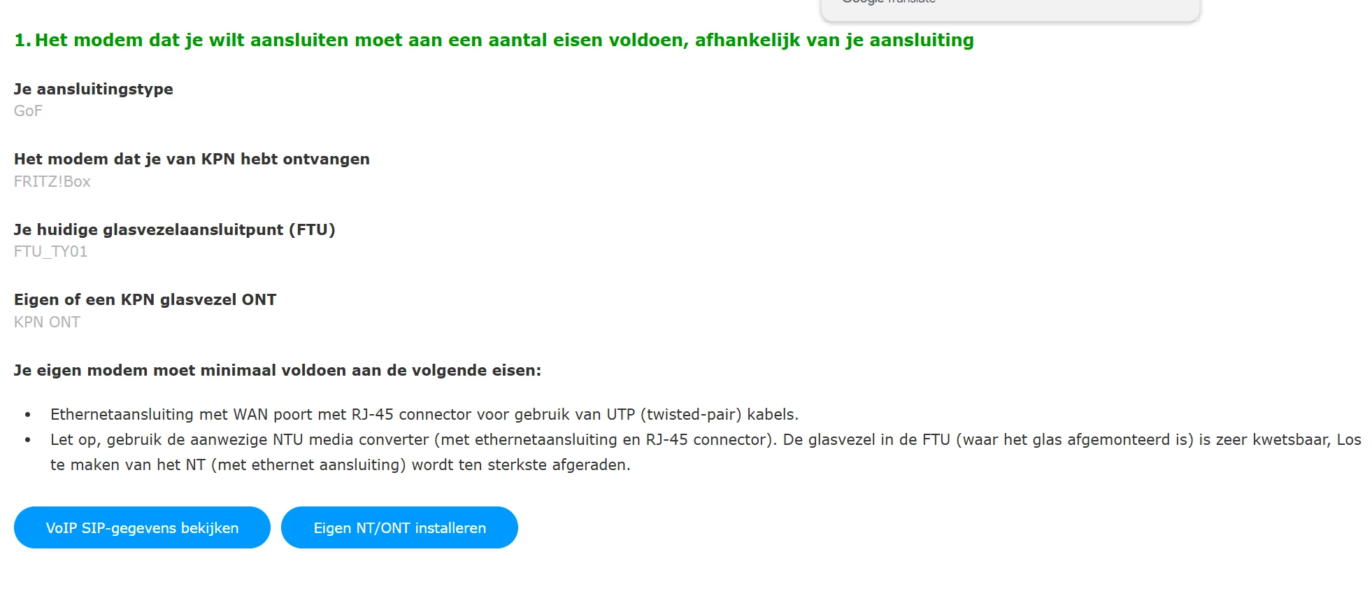

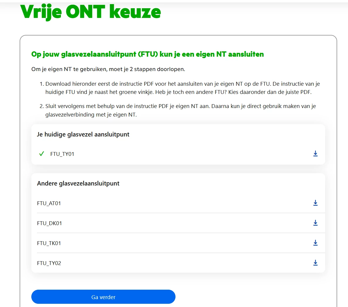

halo ben momenteel weer thuis, dit is wat ik gedaan heeft,
Hoe sluit ik mij eigen NT aan FRITZ!SFP XGP-PON
Zie wel waneer je tijd hebt
  • May 3, 2026
@Broekma Je heb nog AON glasvezel, dus XGS-PON module werkt niet. Een AON module is nodig, maar verder hoef je niet te registreren
