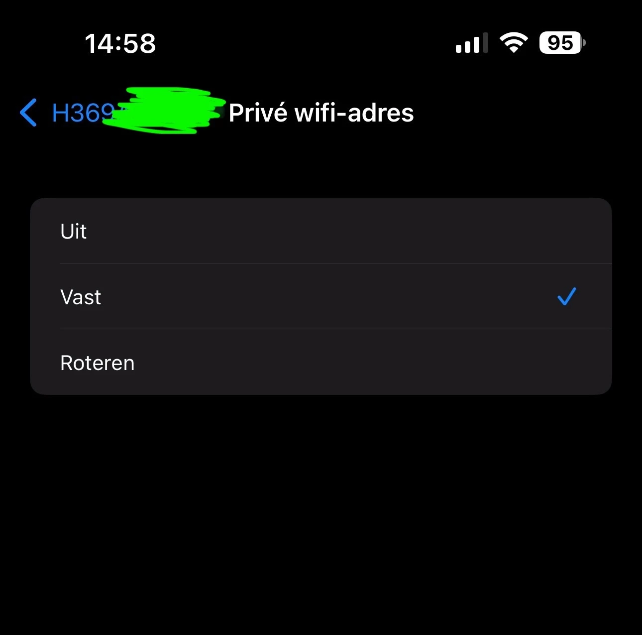

  • February 13, 2025
Ga op je mobiele apparaat naar instellingen / netwerk
druk op het radartje achter je verbonden wifi
Onder privacy heb je dan de keuze om een willekeurig MAC adres te gebruiken of die van het apparaat
