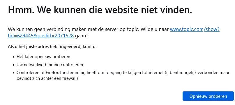

Volgens mij is dit spam. Als ik op de link klik kom ik op een bladzijde met spelletjes. En ja als ik op een andere link klik
kom ik gewoon in dit forum.

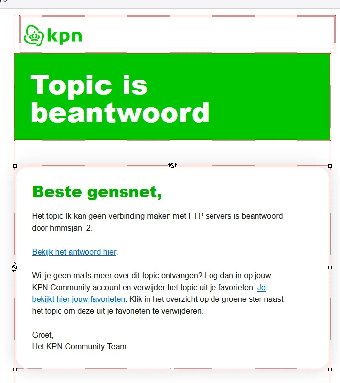

Deze “aankondiging” krijg ik dan. Net zoals jou “aankondiging” dat er een antwoord is op een bericht.
Dan klik op Bekijk het antwoord hier. en dan krijg je het volgende:
Als je dan even goed naar de link kijkt staat er dit: https://topic/show?tid=629445&postid=2071528.
Als je dan bijv. naar een andere aankondiging gaat staat er dit: https://community.kpn.com/………..
De link begint dus niet met https://community.kpn.com/……. zoals wel alle andere linken die ik krijg…...

Hmm, als ik de link in een paar van mijn eigen mailtjes probeer, gaat het meestal goed maar ik heb 1 mail waarbij hetzelfde resultaat optreedt, ik ga hier even achteraan ​@gensnet!
Maja van KPN
  • February 21, 2025
Hi ​@gensnet, ik heb even gemist dat dit al een bekend probleem was, en dat dit inmiddels opgelost zou moeten zijn. Alle mailtjes horen inmiddels weer de juiste link te bevatten. Mocht het in de toekomst toch weer misgaan, zou je het hier dan willen melden?
