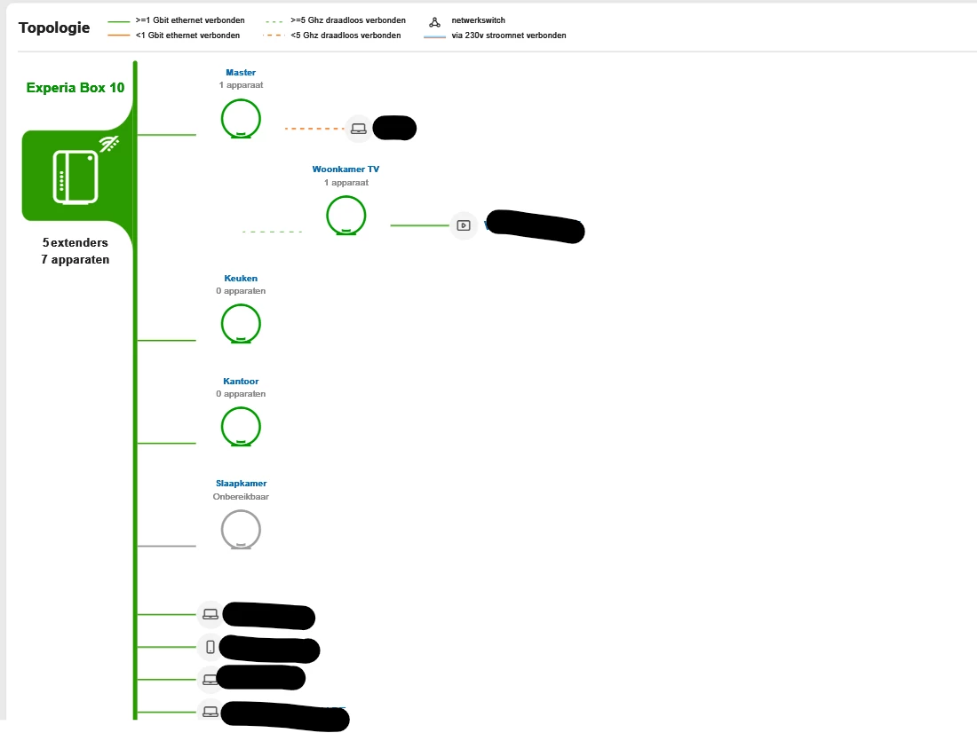

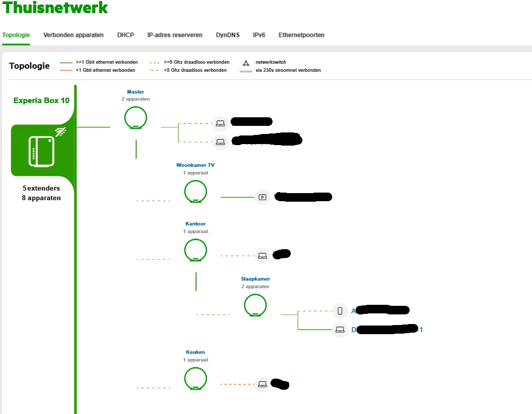

    Inmiddels ziet het er weer zo uit (zie screenshot hieronder), zucht….
    Alle punten, behalve Woonkamer, hangen weer aan de modem ipv de Master.

De bovenste afbeelding is zoals ik het:
a) voor de firmware update was (afgelopen maanden nergens last van).
en
b) na de firmware update en opnieuw inrichten mesh-netwerk, maar voordat het mesh-netwerk weer in de war was.
Op de onderste afbeelding gaf ik inderdaad aan dat het weer mis was na het opnieuw inrichten van het mesh-netwerk.

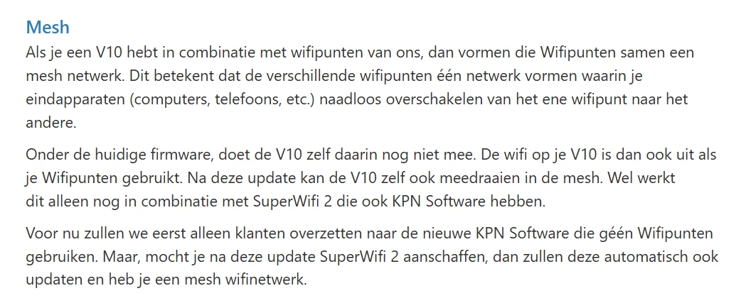

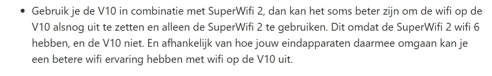

Ik in de release notes van V10.C.25.08.02/3 hier wel het volgende staan:
Ik zie overigens wel iets gerelateerd in de link hieronder staan… maar niet wat u stelt… Ik haal hier niet uit dat de v10 modem de master moet zijn, wel dat deze kan meedraaien in de mesh.
Release note V.10.C.25.08.03:
