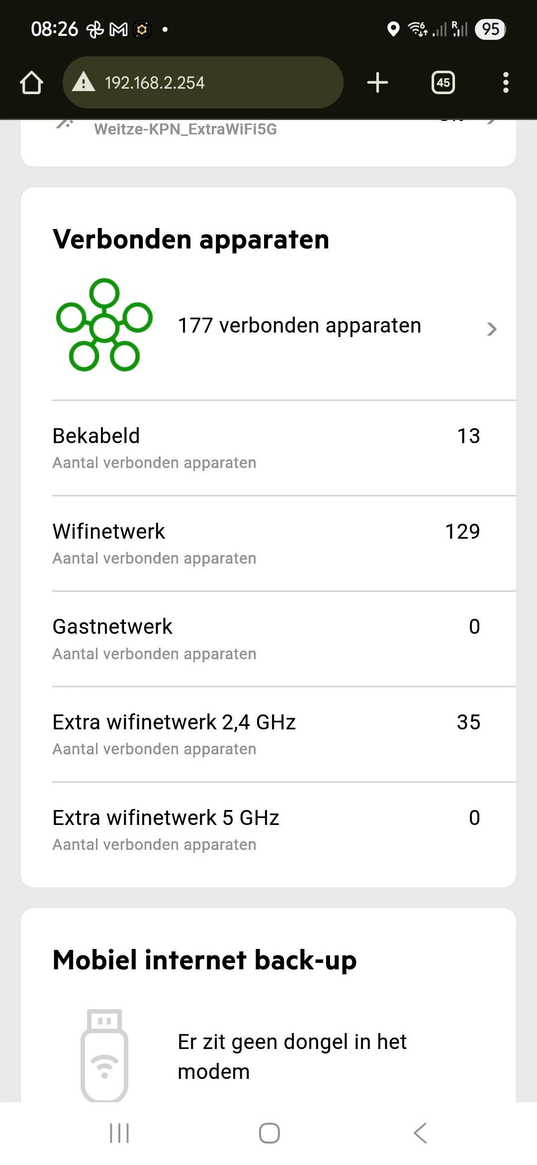

loop tegen een volgende probleem aan, ik heb de experia box 12 en mijn huis is aardig Dominica, vooral veel lampen denk bij elkaar zon 120 kan het zijn dat de box hier niet mee overweg kan ?
gaat weken soms maanden goed en dan ineens elke dag bijna reset en soms vaker dan 1x op een dag.
Heb hier fritzbox klaar liggen maar wil eigenlijk eens weten waarom het kpn spul niet gewoon werkt daar ben ik tevreden over als het werk.

Ondertussen heeft de monteur box14 geplaatst hier de 12 was de 5x kapot dus , nu ineens zie ik netjes alle.devices en wifi punten wel, is dus sofware die opspeelt
per wifi punt idd max 64 devices maar die staan verspreid over het huis 4x tot nu toe geen problemen meer

Helaas Alex, van korte duur, probleem blijft de kop op steken, maar de KPN is er mee bezig en ben zelf ook aan het spitten, ben er wel achter gekomen dat er 2 van de 4 extenders een andere fw draaien , heb een vraag hierover ook al gesteld in de groep wellicht dit er iets mee te maken heeft ?

Ondertussen een aantal lampen vervangen voor Zigbee dus aantal omlaag gebracht, zit nu op 140 maar ja maakt tot nu toe nog niet zo veel uit helaas
