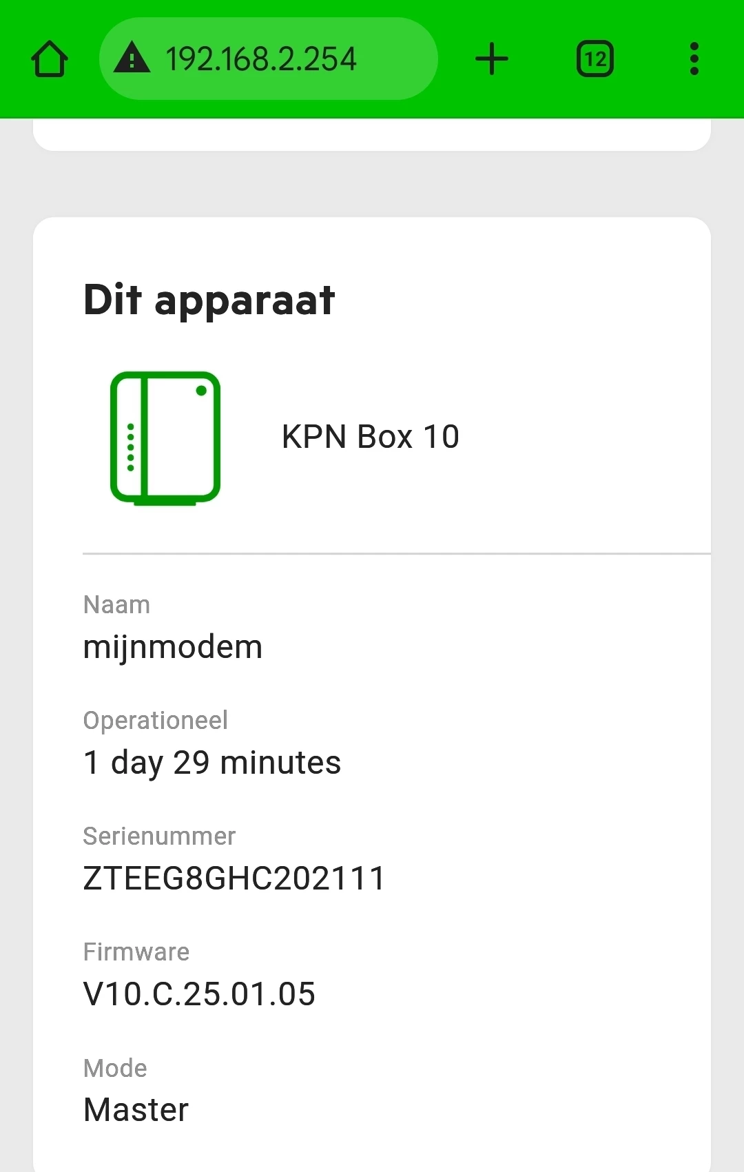

Ja, ik neem gewoon over wat ik in de UI zie staan naast het mooie plaatje dat overeenkomt met mijn Experiabox v10. Dus hoezo, bestaat niet?
