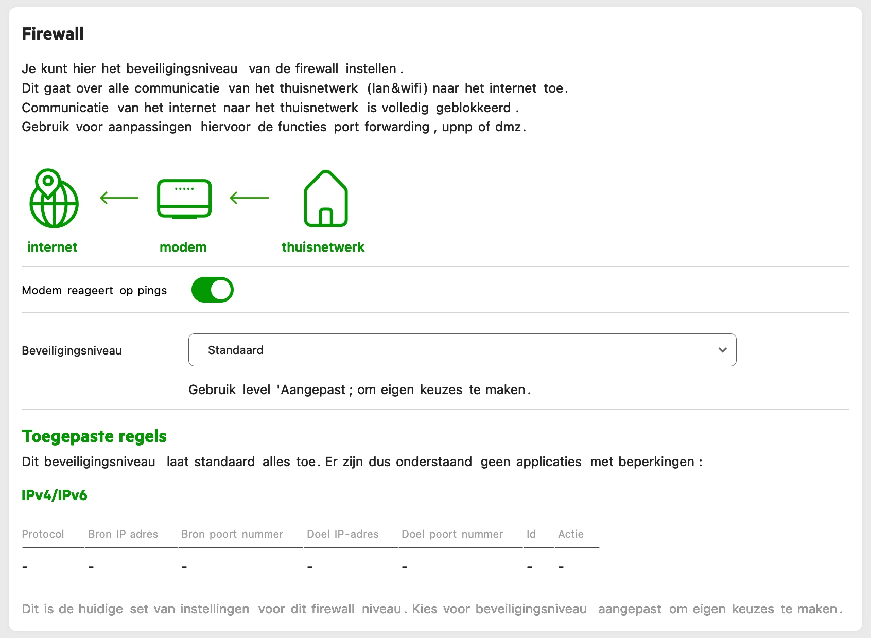

Zoals ik eerder in de Product Update aangaf heb ik dit even nagevraagd, en wat jij ervaart is de bedoelde werking.
De firewall die je kunt instellen in het modem, is die voor het uitgaande verkeer. Op niveau Standaard zijn daarin geen beperkingen en kan alles naar buiten toe communiceren.
Maar voor de inkomende firewall staat standaard alles dicht. Dat is de bedoeling, en dat kun je ook niet aanpassen.

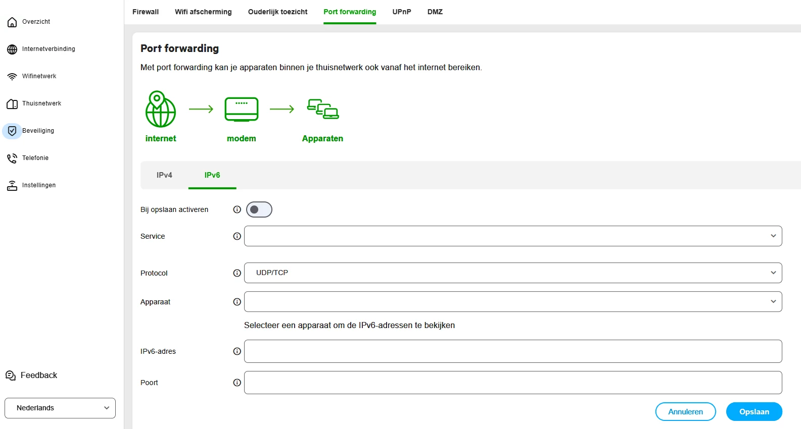

Als jij een apparaat in je thuisnetwerk van buitenaf wilt bereiken, dan moet je dat apparaat daarvoor openzetten. Dat stel je in onder Beveiliging > Port forwarding > IPv6.
Zorg dat je het juiste publieke IPv6 adres van dat apparaat daar instelt, en dat het apparaat in kwestie met een fixed IPv6 adres werkt (smartphones hebben de neiging om daarin te wisselen voor beveiliging).

Dit is een wel HEEL erg merkwaardige kronkel: IPv6 mixen met “Port forwarding” voor beveligings doeleinden? Dat doe je normaal gesproken toch in een firewall? Bovendien is portforwarding sowieso ongebruikelijk in IPv6.
Daarnaast is deze “oplossing” ook volledig strijdig met Prefix Delegation door het modem. Hierbij wordt -zoals je weet - het beheer van een volledig /64 sub-netwerk door het modem gedelegeerd aan een achterliggende router/firewall. Hoe zou dat dan “geportforward” moeten worden? Sterker nog, het modem kent de topologie achter dat PD netwerk niet eens. Ter info: Prefix Delegation wordt ondersteund in deze versie en werkt - gelukkig - nog wel.
Voor alle volledigheid: ik heb geprobeerd de instructie te implementeren, maar zoals verwacht werkt dit niet! Ook niet na een “reset to factory settings”. om te voorkomen dat er “onder water wat dingen zijn blijven hangen” zoals je meldde.

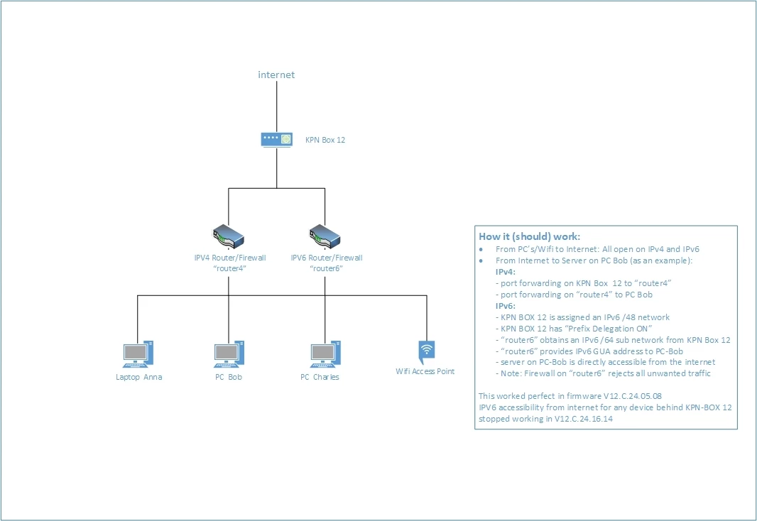

Gebruik jij aanvullende eigen netwerkapparatuur, ​@John Goets? Zo ja, kun je aangeven wat voor apparatuur en hoe dit verbonden zit me de Box 12?
​@Erik van KPN,
Samengevat ziet de configuratie er zoals hieronder weergegeven uit. KPN Box 12 is feitelijk een transparant doorgeefluik. Beveiliging en beheer vindt plaats in de twee opnSense routers/firewalls die je in de plaat als router4 en router6 terugvindt.
