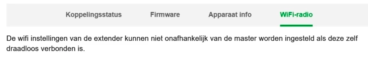

​@ivo46 het antwoord op jouw vraag staat in het screenshot en dat bevestigd mijn gedachte die ik eerder al schreef. Het is geen bug dit is de bedoeling.
Forum|alt.badge.img+5
  • dec 19, 2025 11:56 a.m. UTC
Ja dat had je geschreven  en klinkt ook logisch,  maar dit heb ik dus pas sinds de laatste update.
Zolang ik de V12 heb was dat dus niet zo, heeft dan die bug er zolang ingezeten????
En daar hoor ik graag een moderator over
  • dec 19, 2025 12:21 p.m. UTC

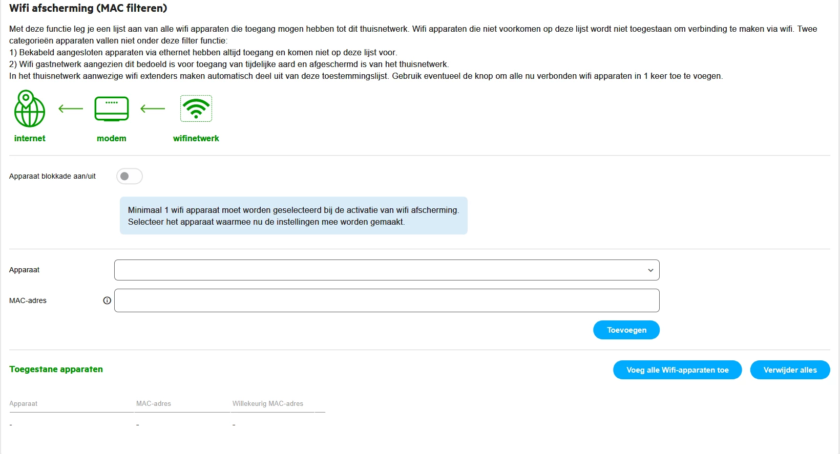

Er komt geen verbinding tot stand. Het lijkt erop dat de verbinding geblokkeerd wordt.
Mac filter uit en het werkt prima. Dus dat uit en het werkt.
Ik ga toch nog even doorvragen, ​@J. Zuyderduyn, zodat ik helemaal duidelijk heb wat er gebeurt. Want dat is ook wat het Mac filter hoort te doen, tenzij je een apparaat expliciet op de toestemmingslijst hebt gezet. Heb je dat ook gedaan voor elk van de apparaten die niet wil verbinden?
Dus dat je in dit scherm via de dropdown elk apparaaat dat wel op de wifi mag hebt toegevoegd. Of alle op dat moment verbonden wifi-apparaten in 1x hebt toegevoegd met de grote blauwe knop. Zodat de apparaten vervolgens in de lijst onderaan de pagina staan. En dan daarna de Wifi afscherming aanzetten.

Hoi, Mac adres filtering zou eindelijk weer moeten werken met de nieuwe update. Maar helaas het is onmogelijk om alle actieve wifi apparaten toe te voegen en ook het individueel toevoegen van MAC adressen werkt niet. MAC filtering aanzetten werk wel, alleen kan er dan NIKS meer op de wifi :-(
  • dec 21, 2025 1:58 p.m. UTC
Dat ga ik de komende week ook eens proberen. Tot nu toe is mijn configuratie nog intact. Dat wil zeggen in sync status en perfecte wifi overal.
Sanne van KPN
  • dec 21, 2025 6:13 p.m. UTC
Dank voor het melden ​@Ilse-14. Als je de instructies voor het instellen van MAC filtering doorloopt en je in het blauwe blok alle apparaten die op dat moment actief zijn toevoegt, werkt het dan ook niet?
Wordt de lijst onderaan met apparaten dan wel aangevuld of blijft deze leeg?
Goed nieuws dusverre! Ook erg benieuwd naar jouw ervaringen met MAC filtering, dus laat het hier gerust weten als je het getest hebt!
