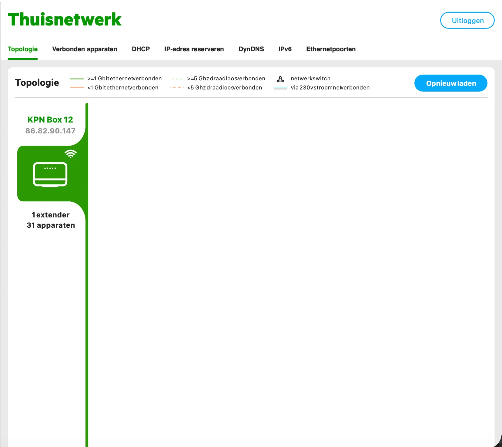

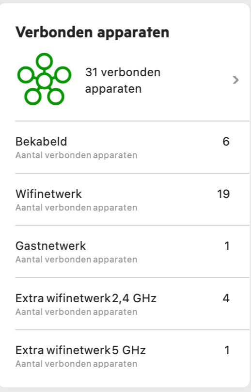

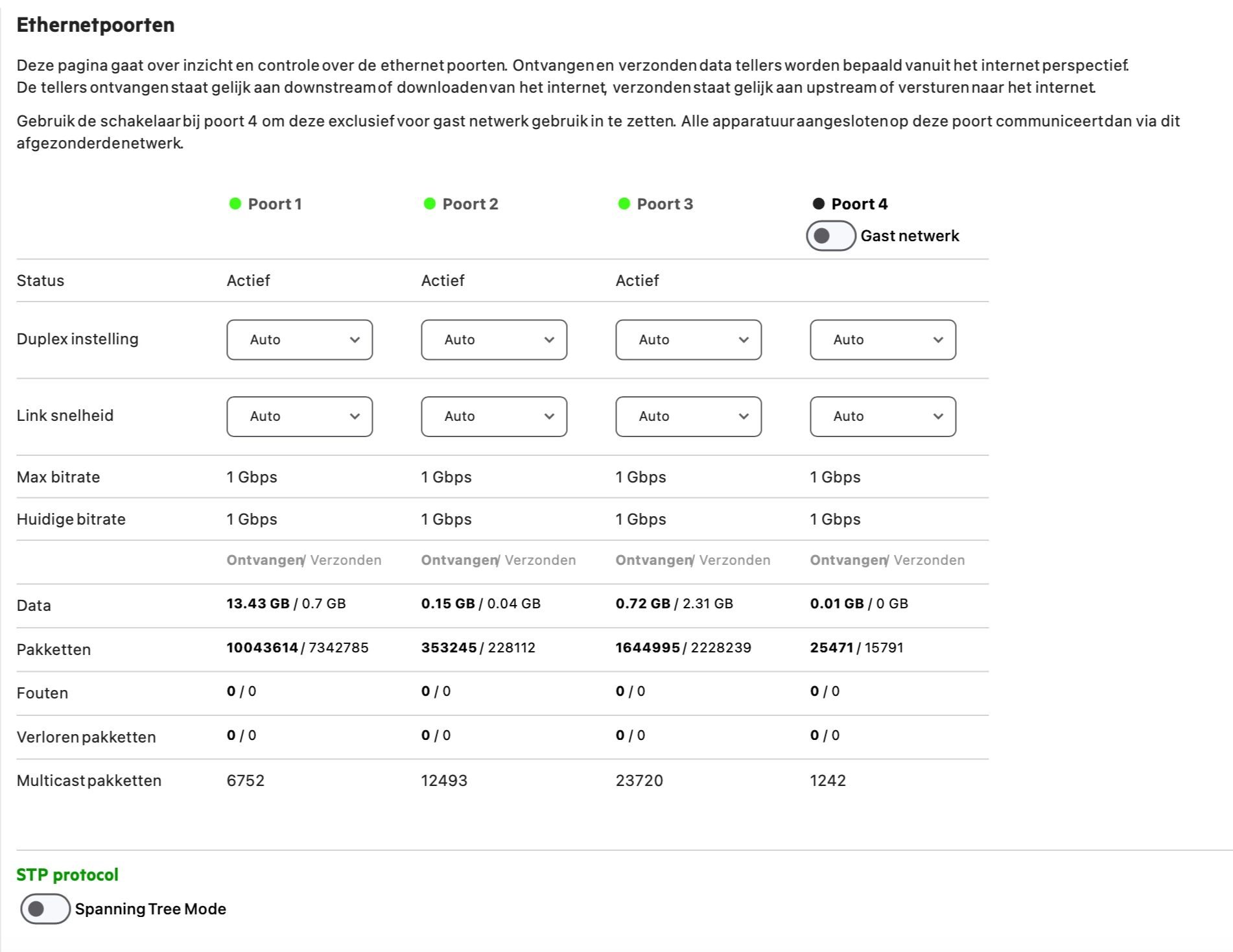

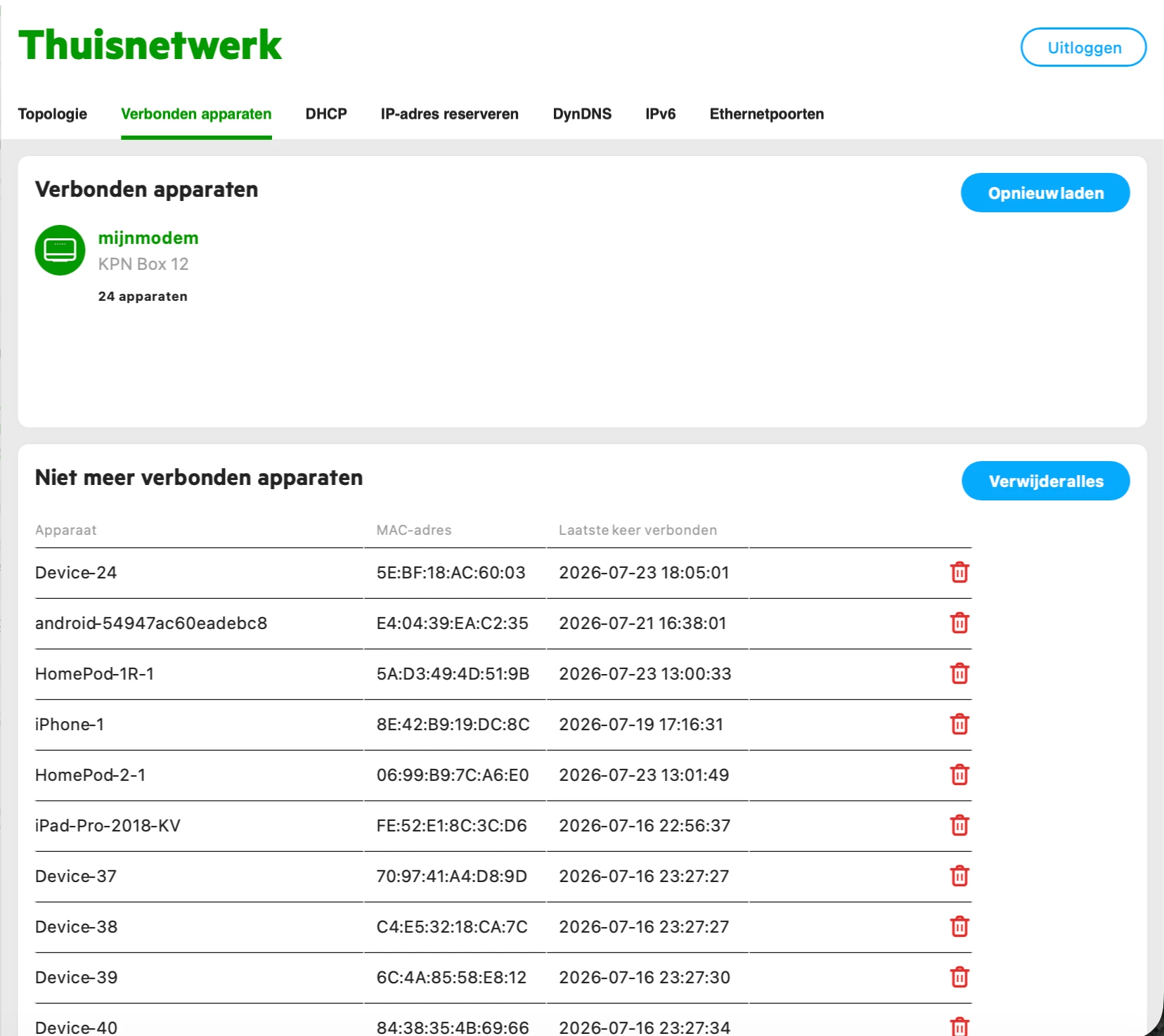

  • jul 23, 2026 8:11 p.m. UTC
De update is uitgevoerd. Behalve dat ik een paar namen van de extra WiFi netwerken moest corrigeren zie ik geen verschil met de vorige versie.
Dat wil zeggen dat de weergave van het netwerk in de interface helemaal niet overeenkomt met de werkelijke situatie.
Voor de goede orde: Alles werkt, inclusief het gastnetwerk via WiFi en LAN poort 4.
Maar dat blijkt niet uit de KPN Box12 interface. Die zegt dat het “deep-shit” is.
Dat alles correct werkt moest ik via alternatieve manieren nagaan, buiten de KPN interface om. Onderstaand een aantal schermafdrukken van de interface van de KPN Box12.
