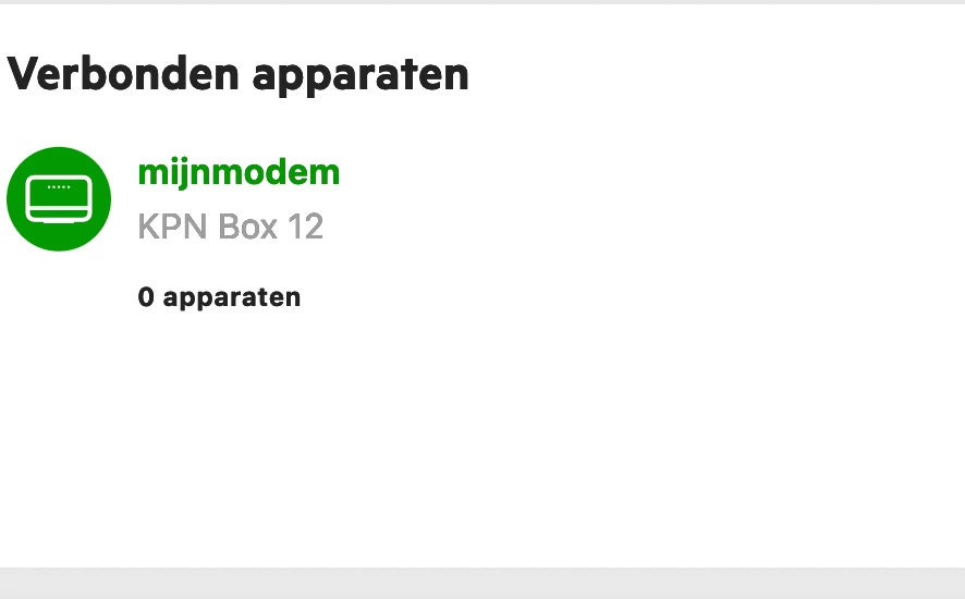

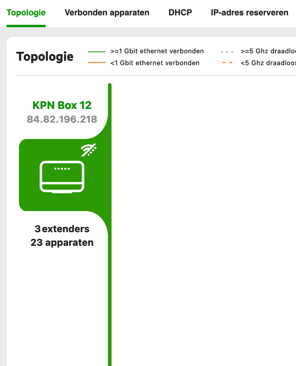

Het blijft klote met de 26.04.00, de V12 laat weer eens niets zien bij het thuisnetwerk en als je gaat kijken welke devices er verbonden zijn, dan is die ook leeg.
Het stukje niet verbonden klopt ook voor geen meter, dat wat er tussen staat is gewoon verbonden…

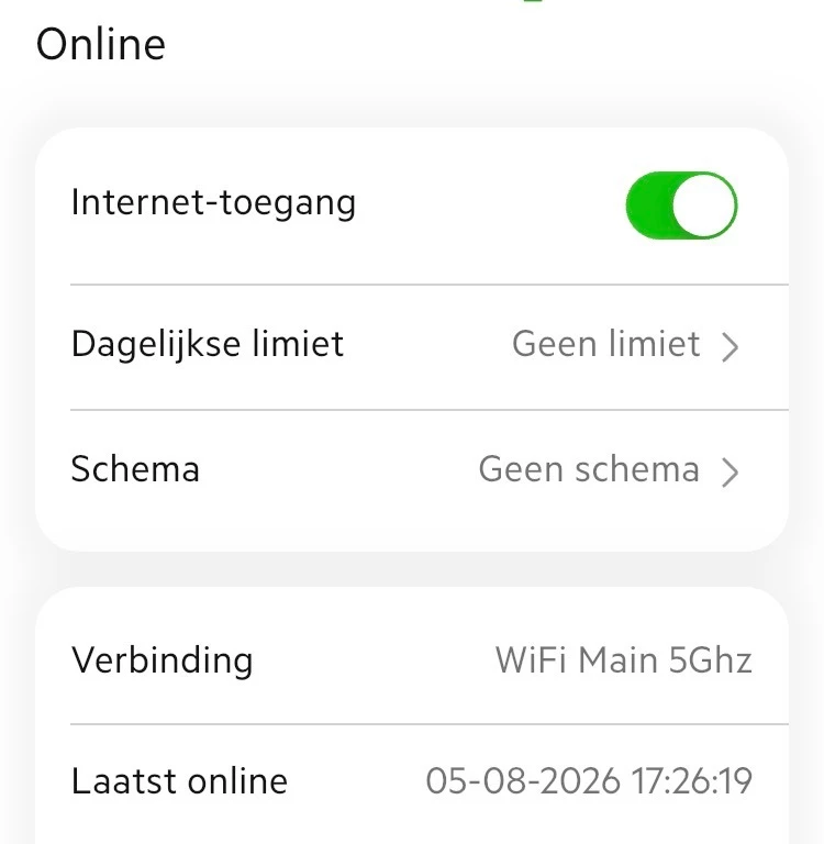

Nog een bevinding uit versie 26.04.00:
Ruim een week geleden was mijn zoon hier op bezoek en zijn telefoon maakt dan automatisch contact met ons WiFi-netwerk. Alleen sindsdien staat zijn telefoon nog steeds in het overzicht weergegeven.
Waarom verdwijnt die melding niet?
En je zoon ging 5 augustus om 17:26:19 weer weg?
Misschien hoort het wel zo en gaat het pas weg als je het bij niet meer verbonden apparaten verwijderd? En dat als je zoon er weer is telefoon gelijk weer op je wifi zit?
Maar is van mijn kant puur een gok
  • aug 13, 2026 9:00 a.m. UTC
Ja klopt, en hij nam zijn telefoon natuurlijk mee.
Ik vind het wel vreemd, want het is nu geen actueel overzicht wat ik te zien krijg als ik kijk bij apparaten.
Dat met het laatste heb je gelijk, maar ja misschien dat een van de KPN guru's hier het uitkunnen leggen

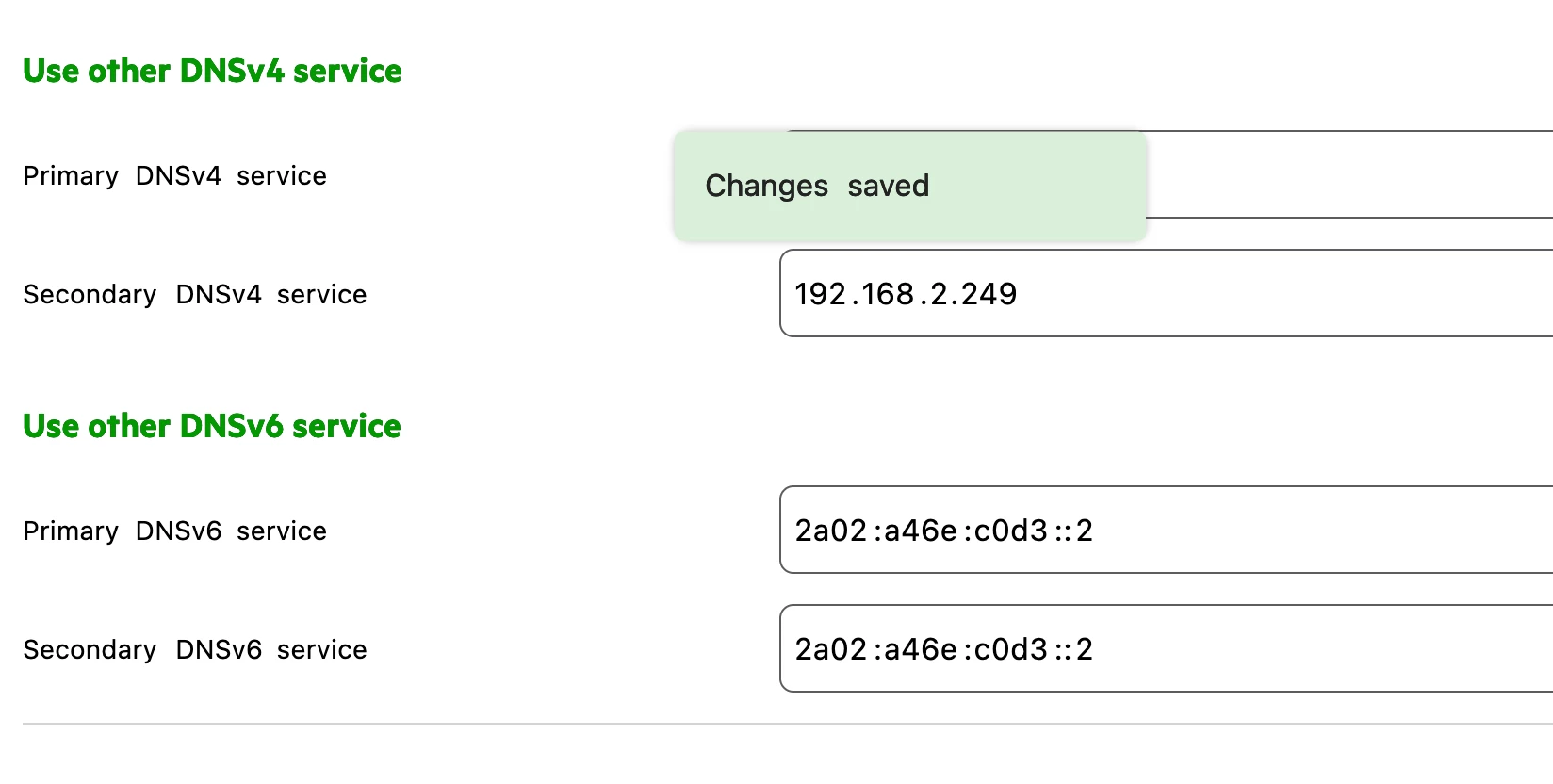

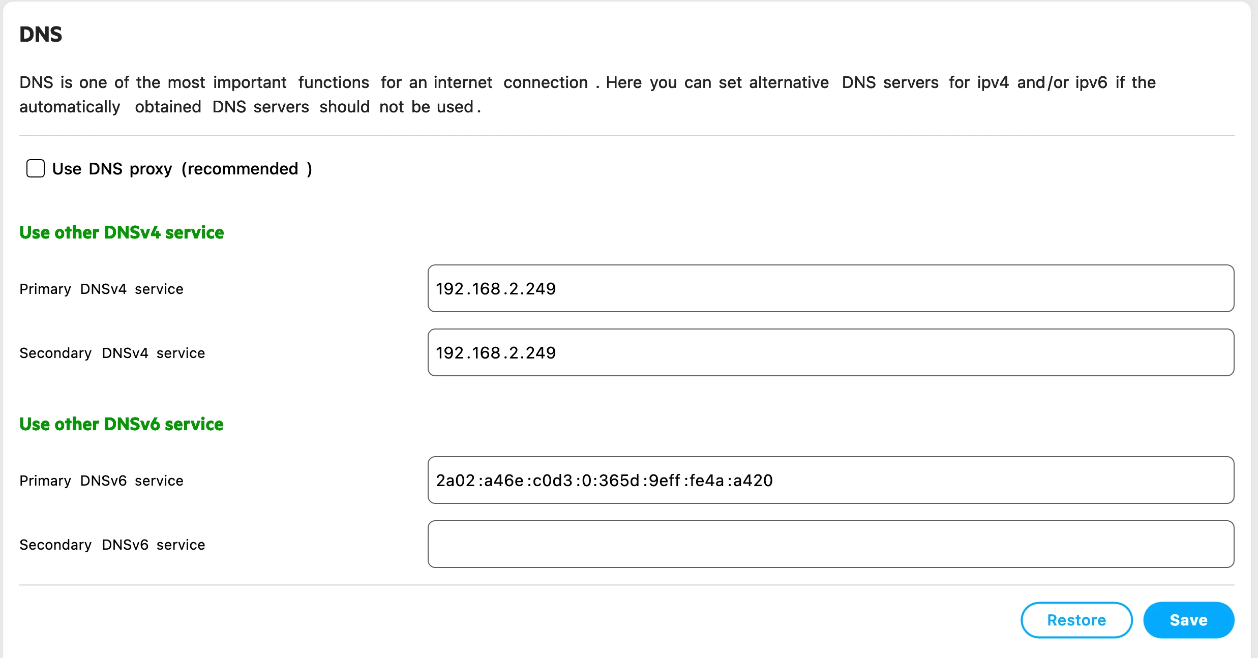

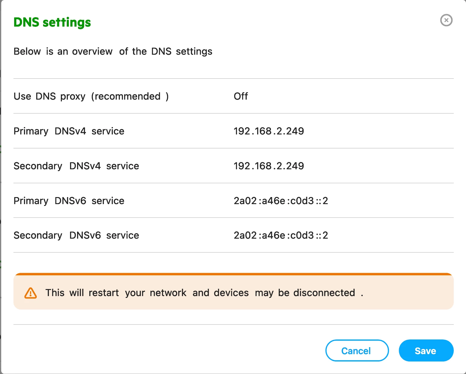

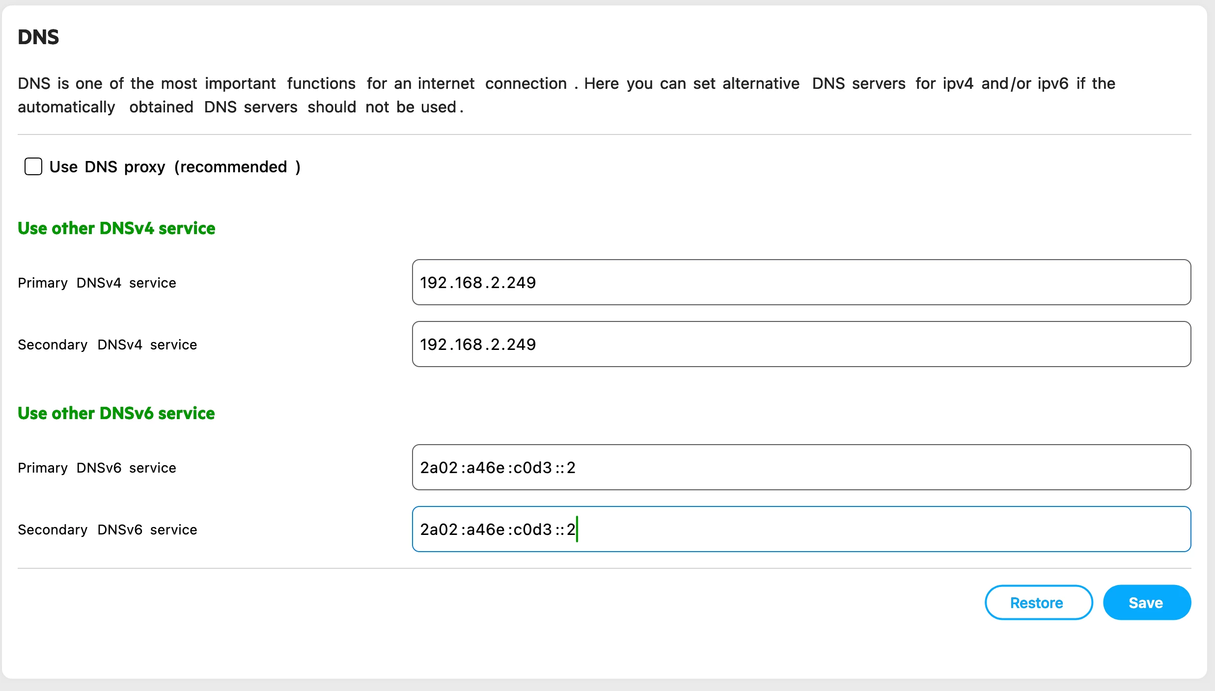

Sinds vanmorgen lukt het niet om DNSv6 adressen te zetten. Er zit een bericht in developer tools:
Line: 1 in YAML and Line: 1 within the code block. Error Message: RangeError (index): Index out of range: index should be less than 1: 1Code: if (response.body.data.DNSServers == '' || response.body.data.DNSServers == response.body.data.Address) {
dnsProxyCheckbox.value = true;
dnsV4PrimaryInput.value = getDnsRoutes.body.status.dataV4_1.DNS;
dnsV4SecondaryInput.value = getDnsRoutes.body.status.dataV4_2.DNS;
dnsV6PrimaryInput.value = getDnsRoutes.body.status.dataV6_1.DNS;
dnsV6SecondaryInput.value = getDnsRoutes.body.status.dataV6_2.DNS;
} else {
dnsProxyCheckbox.value = false;
dnsV4PrimaryInput.value = response.body.data.DNSServers.split(',')[0];
dnsV4SecondaryInput.value = response.body.data.DNSServers.split(',')[1];
dnsV6PrimaryInput.value = getDhcpIpv6Settings.body.data.DNSServers.split(',')[0];
dnsV6SecondaryInput.value = getDhcpIpv6Settings.body.data.DNSServers.split(',')[1];
Als ik een adres daar in zetten en opslaan drukken, dan zegt ie wijziging opgeslagen, maar dan als je die instellingen opnieuw opent, is het niet herinnerd. Ook krijgt mijn apparaten verkeerde DNSv6 instellingen.

Is dit sinds de update van de Box 12 het geval ​@looooogan? Zo ja, druk je dan ook op de blauwe ‘Opslaan’ knop nadat de DNS instellingen aangepast zijn?
Voor de handigheid stuur ik ook de instructies voor het aanpassen van DNS instellingen mee. Wellicht zit daar nog een stap tussen die nu ontbreekt en is het dan opgelost.
Sinds tenminste 2 jaren
Zie ook dit topic
Aangepaste IPv6 DNS wordt niet opgeslagen
  • aug 13, 2026 6:55 p.m. UTC
Volgens mij wel. Ik had dit eerder wel aangepast.
Stappen:
1. Zet mijn eigen adressen
2. Druk op Save/opslaan
3. Een success bericht toont
4. Navigeer naar een andere tab dan terug
Het is nu onmogelijk om DNSv6 aantepassen.
De enige optie is DNSv6 uit zetten. Dan is het gelukt.
Sanne van KPN
  • aug 13, 2026 7:04 p.m. UTC
Check en check, ik geef het door!
