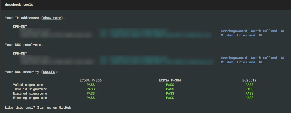

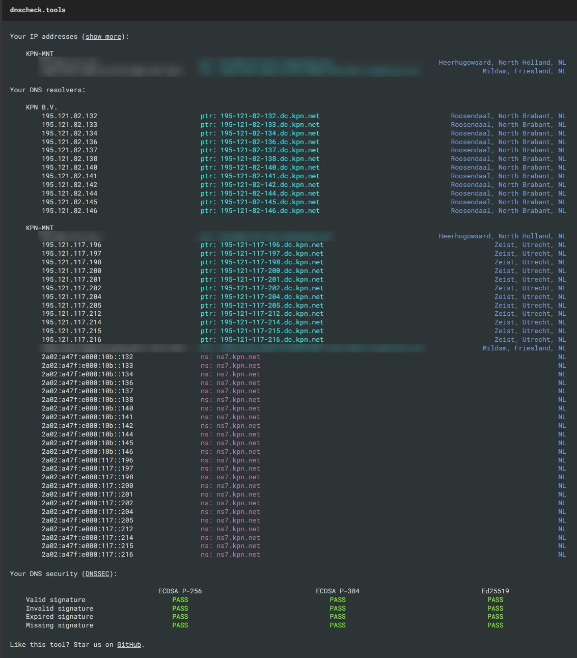

  • sep 2, 2026 11:37 a.m. UTC
Ik kan dit probleem bevestigen, dit was niet een probleem in V12.C.25.06.06. Er zijn in ieder geval twee bugs:
  1. Van de vier velden, twee voor IPv4 en twee voor IPv6, moet om een of andere reden elk voorgaande veld ingevuld worden als ze opgeslagen willen worden. Met andere woorden, je kan niet één invullen voor IPv4, en dan één voor IPv6, hij zal in dit geval alleen IPv4 opslaan. Workaround: Vul bijvoorbeeld hetzelfde IP in voor IPv4 zodat je IPv6 kan invullen.
  2. Deze is nieuw: IPv6 wordt sowieso altijd vervangen door het IPv6 van de modem, waarschijnlijk een validatie foutje.
Hier draait lokaal een recursieve DNS server, ik kan zien via dnscheck.tools dat de KPN IPv6 daadwerkelijk wordt gebruikt, niet de lokale. Bij de DNS resolvers zou hier enkel mijn externe IPv4 en IPv6 komen te staan gezien de resolver lokaal draait, maar ik zie de hele waslijst KPN IPv6 DNS servers. Het is dus niet alleen een weergavebug.
Zoals het hoort (V12.C.25.06.06):
Bug (V12.C.26.04.02):
