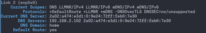

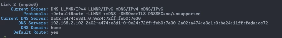

Hier draait lokaal een recursieve DNS server, ik kan zien via dnscheck.tools dat de KPN IPv6 daadwerkelijk wordt gebruikt, niet de lokale. Bij de DNS resolvers zou hier enkel mijn externe IPv4 en IPv6 komen te staan gezien de resolver lokaal draait, maar ik zie de hele waslijst KPN IPv6 DNS servers. Het is dus niet alleen een weergavebug.
Zoals het hoort (V12.C.25.06.06):
Bug (V12.C.26.04.02):
