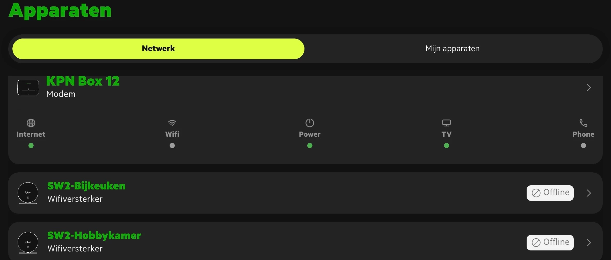

Hier waren de SW2 punten weer offline na een week. Thuiswerk via de Box12 weer gereset en ze werken weer.
Wat ik wel vreemd vind is dat de topologie laat zien dat mijn tv ontvanger, die gewoon beneden staat bedraad aangesloten zou zijn met het SW2 punt boven? Hij dit toch echt ingeplugd op de Box12.…

Volgens mij is dit nog steeds een cosmetisch issue, ik zie beide sw2 offline, maar ik weet dat mijn P1 meter nog steeds contact heeft met 1 van de SW2 (welke weet ik niet), hij is niet zichtbaar in mijn box 12, maar kan hem nog steeds benaderen via internet.
Ik heb alleen geen idee of mesh hopping nog werkt.
[edit]Ik zie nu de uitstekende uitleg van KPN, je raakt dan idd je mesh hopping kwijt.
Hoelang na een netwerk reset zie je de SW2 punten weer in je router? Want nu zie ik ze pas weer na een reset van de SW2 punten, in de config van mijn SW2 onder mijn ingestelde naam, op de router weer onder de standaard naam.
Ik zal het zo even een tijdje laten kijken of de namen ook weer worden hersteld.

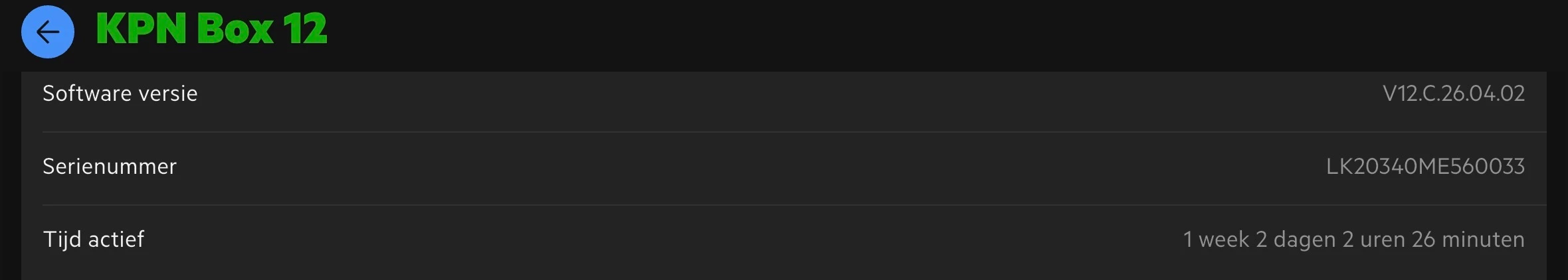

Ook hier sinds de update C26.04.02 om de week een reset noodzakelijk. Daarvoor nooit noodzakelijk. Vanwege de oproep van Eric om het te melden om zoveel mogelijk "klachten" te verzamelen nu deze melding.  Als eindgebruiker heb ik nu te maken met een ondeugdelijke firmware, waarvan bekend was dat deze niet deugde in juni 2026, welke nu zorgd voor een onbetrouwbaar systeem. Het wekelijks resetten is een by pass maar gezien de vele resets aantoonbaar dat we als eindgebruiker een door de uitrol van deze firmware onbetrouwbaar systeem hebben. Als eindgebruiker verwacht ik dat de geleverde modem/router is voorzien van software die deugdelijk, stabiel en geschikt is voor normaal gebruik. Wanneer essentiële functionaliteiten niet correct werken als gevolg van softwareproblemen, vind ik het niet redelijk dat de klant daar zelf voortdurend oplossingen voor moet zoeken. De problemen zijn niet incidenteel van aard, gezien de vele meldingen, maar hebben betrekking op de werking en stabiliteit van van de Box 12 in samenwerking met de 2 bedraden sw2 punten. Hierdoor kan ik op dit moment niet op een normale en betrouwbare wijze gebruikmaken van mijn internetverbinding en de mogelijkheden die de Box 12 behoort te bieden. Graag ontvang ik een inhoudelijke reactie waarin concreet wordt aangegeven wat KPN aan dit probleem gaat doen en binnen welke termijn.
Bij voorbaat dank voor uw inhoudelijke behandeling.

Het gaat echt om de sturingscommunicatie tussen modem en wifipunten. Die communicatie sterft dan op bepaald moment af. En daarbij maakt het niet uit of zo'n wifipunt bekabeld of draadloos verbonden is met het modem. Dat is alleen de verbinding waarover die communicatie loopt.
Paar minuten zou voldoende moeten zijn, ​@MeNTaL_TOv2. Vanuit het modemteam wordt aangegeven dat alleen je modem herstarten voldoende zou moeten zijn. Kost ook net wat minder tijd. Dus dat zou je de volgende

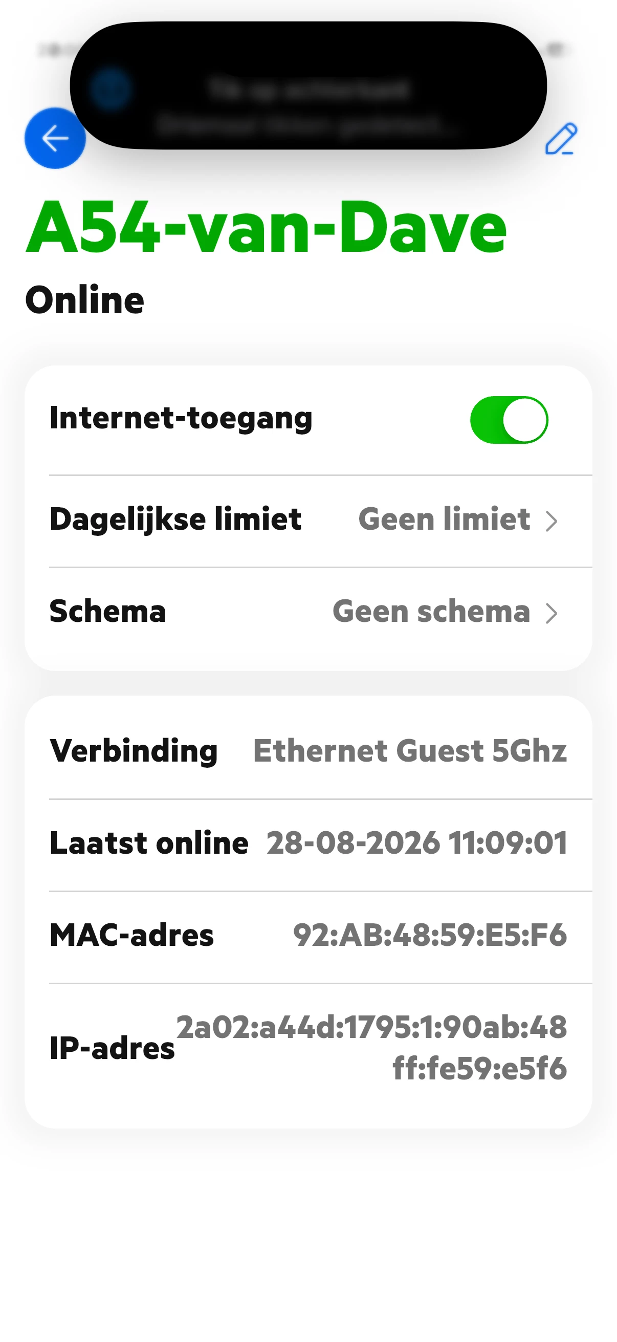

Wat mij ook al eerder opviel is dat er apparaten “verbonden” blijven met mijn V12 ook al zijn deze al weg. Het zijn dus telefoons die verbonden waren met het gast netwerk.
Kan je deze ook verwijderen, want ik zie geen mogelijkheid in de app.

Tja en weer vallen de SW2 uit de topologie na 9 dagen actief te zijn geweest. Wat gebeurde er…. Sonos speakers verloren de verbinding evenals mijn IPad. Na 1 minuut was de verbinding terug maar de SW2 zijn offline. Dit zijn ze in werkelijkheid niet omdat de Wifi op mijn modem uitstaat.
Forum|alt.badge.img+5
  • August 30, 2026
Dus het is iets cosmetisch als ik je goed begrijp?
Forum|alt.badge.img+2
  • August 30, 2026
Klinkt alsof de V12 gecrasht en herstart is. Mocht hem zelf nog niet opnieuw hebben opgestart, wat is de uptime volgens de V12 op dit moment? Ik heb het met mijn V10 ook gehad dat alles weg viel dus ook de bekabelde verbindingen op mijn netwerk. De V10 had zichzelf herstart.
