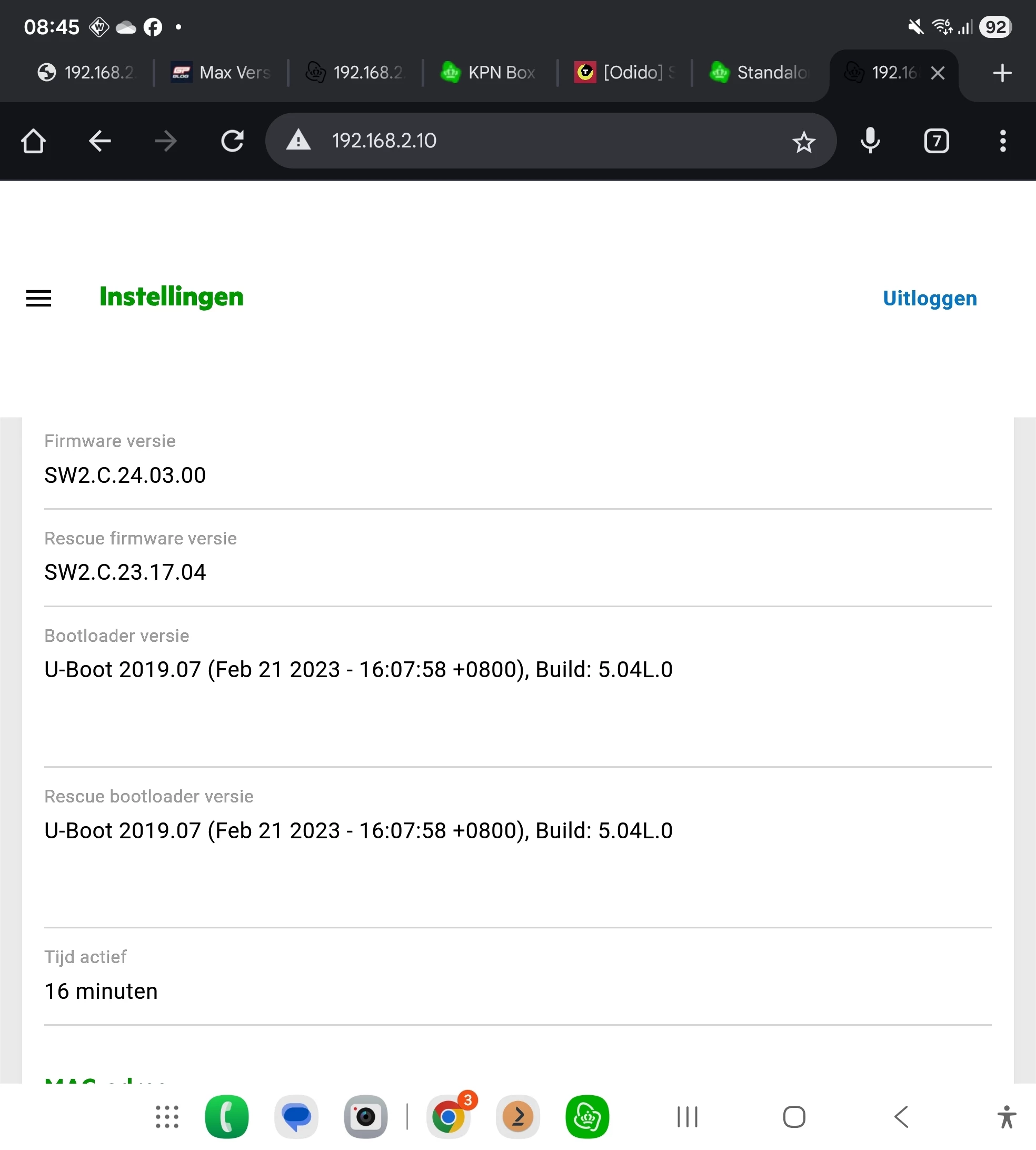

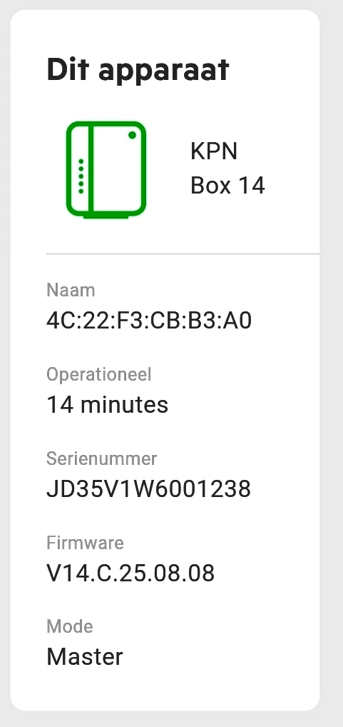

Ik heb de laatste firmware voor het modem gekregen. V14.C.25.08.08
Het lijkt stabiel. Echter mijn sw2 punten draaien op SW2.C.24.03.00

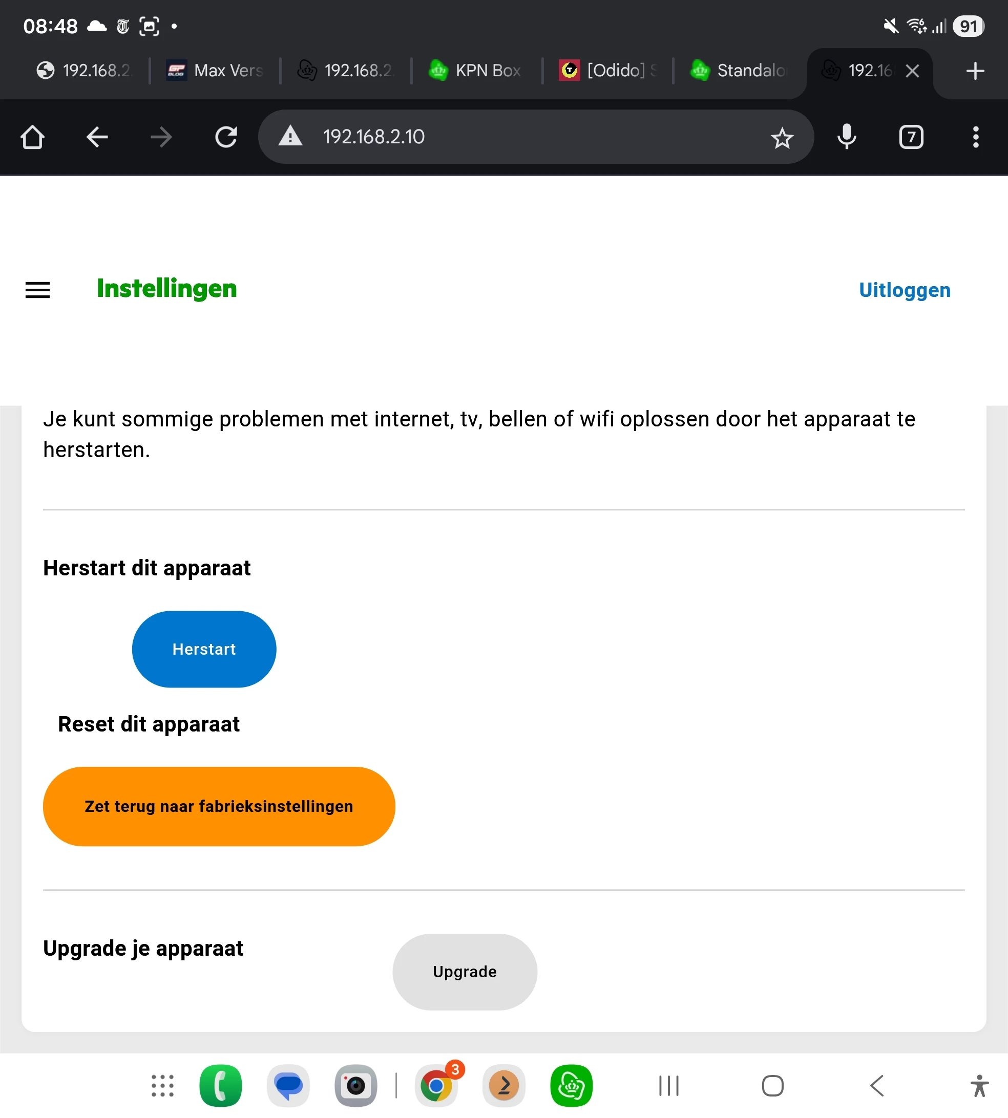

De upgrade knop is grijs en werkt niet.
Hoe kan ik de sw2 punten upgraden?
Thomas van KPN
Forum|alt.badge.img+24
Hoi ​@Woudenbe ,dat valt hieronder. Als dit het niet oplost kan een reset ook nog een eind helpen
Moet ik zelf verder nog iets doen?
Bij de upgrade van de Box 14 worden in principe alleen modem-only huishoudens gemigreerd. Mocht het voorkomen dat er huishoudens met SW2 punten tussen zitten, dan kan het zijn dat de Wifi prestaties wat minder worden. Dan geldt de volgende werkinstructie:
Log in op de webinterface van het modem: Onder Instellingen -> Herstart thuisnetwerk -> Herstart
Dit brengt de SuperWifi 2 punten naar de laatste firmwareversie.
