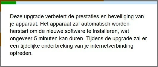

1 uur geleden heb ik de firmware geüpdatet. Volgens het upgradescherm zou het modem na 5 minuten automatisch herstarten, maar ik werd alleen uitgelogd.. Omdat voetbal (POR-COD) gelijk begon, heb ik het modem online gelaten en pas in de pauze handmatig herstart. Maar de V14 heeft nog steeds de firmware V14.C.25.08.08 en bij checken op nieuwe firmware krijg ik dit te zien

@Erik van KPN Nee, het is niet gelukt, het modem herstart ook niet automatisch na upgrade maar logt me uit. Na handmatige herstarten krijg ik geen melding over niet beschikbare update-service meer maar nog steeds oude firmware met melding over nieuwe firmware
  • June 18, 2026
Wil je het dan eens via de MijnKPN app proberen? Dat stuurt op een net iets andere manier het beheerplatform aan, hopelijk lukt het op die manier wel.
