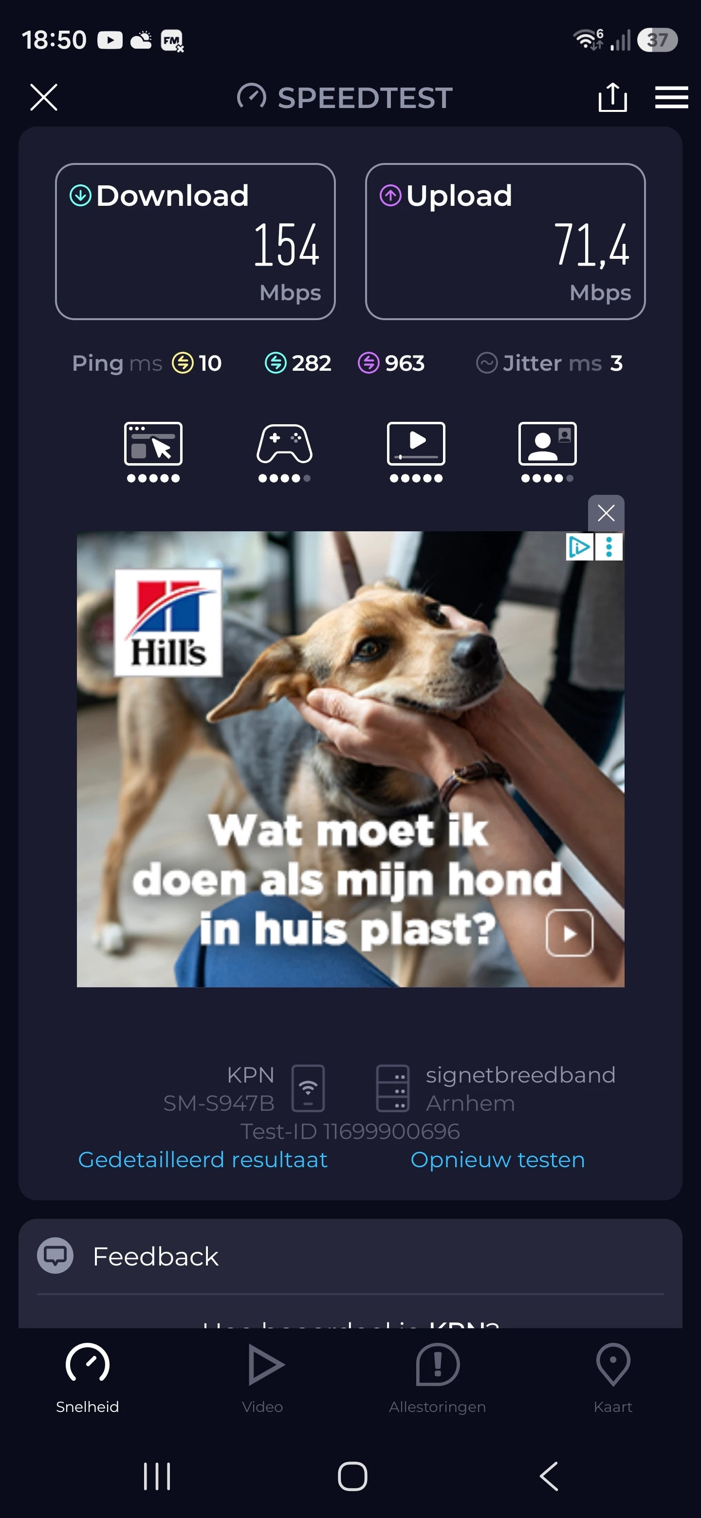

  • June 22, 2026
Gaat er nog een oplossing komen ? Zit hier allemaal niet op te wachten. Wil gewoon gebruik maken waarvoor ik betaal. Iets van een backup firmware terug zetten of iets dergelijks ??
  • June 22, 2026
Op wifi6 met zo goed als vol bereik op de samsung s26 plus.. graag ontvang ik een nieuw modem. Ben er helemaal klaar mee!
