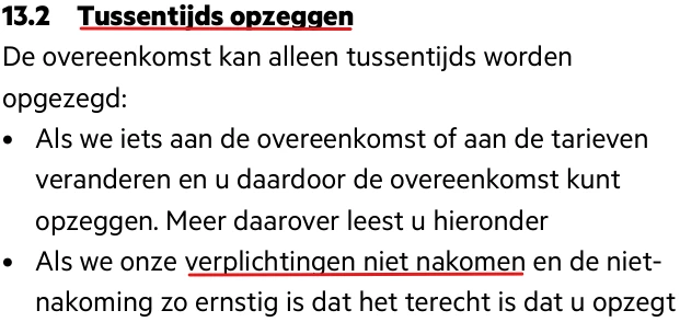

Geen zin om alles juridisch uit te leggen, maar hier hebben we zeker recht op. Het probleem ligt bij KPN en die biedt niet aan waar voor je betaald.
Staat in jouw contract en KPN algemene voorwaarden. Je heb het recht een vergoeding te vragen bij een storing, maar bij niet nakomen van gegarandeerde snelheid heb je het recht het contract te laten ontbinden.
Dat klopt helemaal. Maar ze moeten het gewoon fixen.
