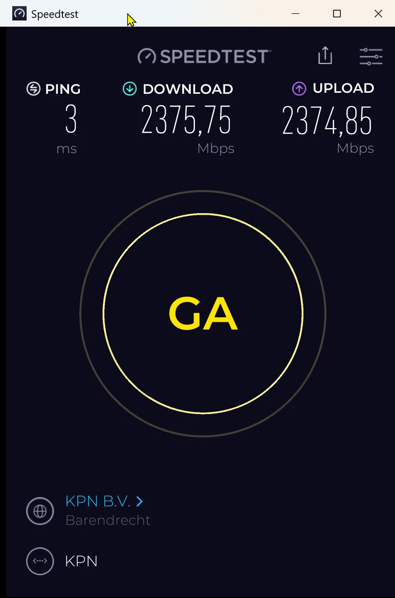

Ik had niet de hele discussie gelezen want ik kom net binnen, excuses daarvoor. Je uitleg is duidelijk, op dit moment is down/up nog mooi symmetrisch 2.35Gb/s op mijn 2.5G netwerk, kijken of het zo blijft. Ik zal dan voorlopig niet upgraden.

Nieuwe Box 14 met firmware 24.04.06, snelheid lijkt goed te blijven in mijn 2.5Gb/s netwerk.
