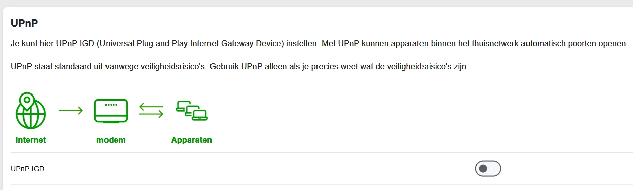

UPnP staat uit voor de zekerheid.

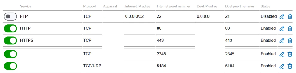

Kun je hier een screenshot plaatsen van je port forward instellingen? Zorg dat je jouw eigen externe IP even verbergt in het screenshot,

Ik ga ff een aangepast screenshot maken zodat het wat duidelijker wordt.
Onderstaande poorten werken gewoon, en daar hangen dus ook applicaties aan. Geen probleem op deze poorten.

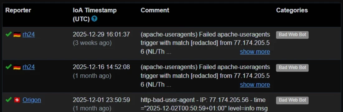

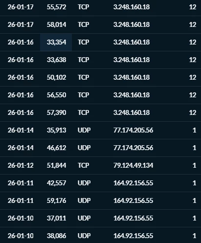

HIeronder een deel van de logging. Deze IP adressen worden geblokkeerd omdat ze in de abuseipdb zitten die mijn firewall op de server gebruikt om ongewenst volk te weren. Niet alle adressen zijn meer actueel omdat er een lijst van de afgelopen 120 dagen wordt gebruikt.
Dit is dus slechts een voorbeeld...
Het ontgaat mij dus hoe die IP adressen op mijn server uit kunnen komen. Dat kan toch enkel door een port-forward?

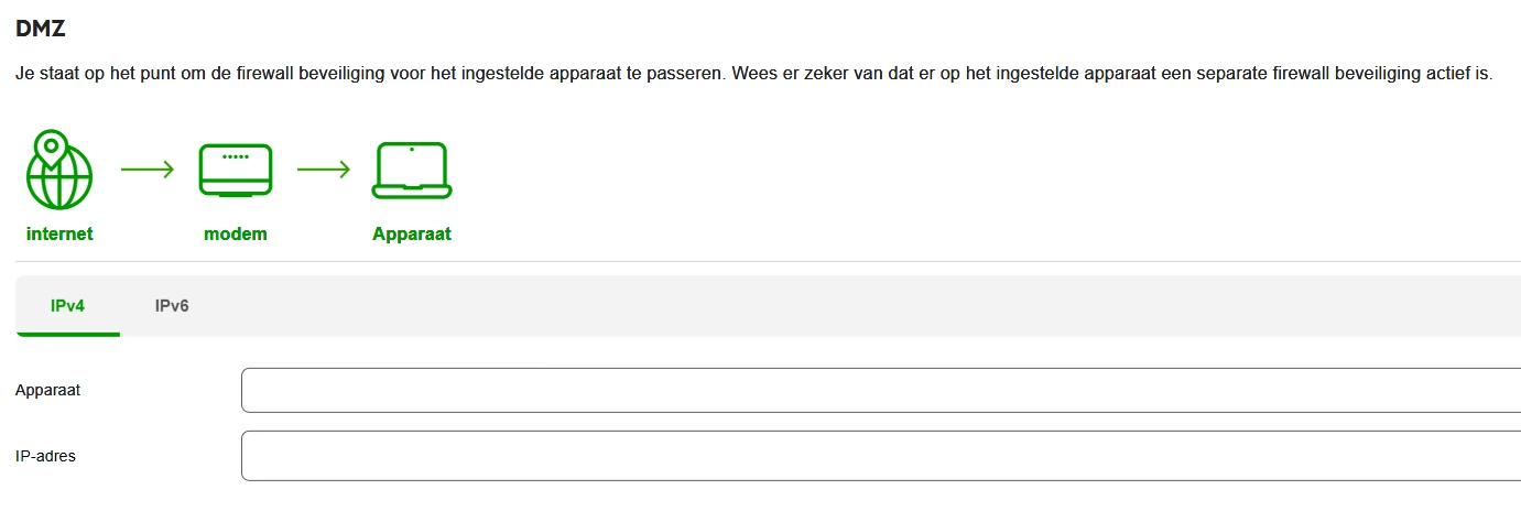

UPnP staat uit, en ik heb ook geen DMZ oid geconfigureerd.

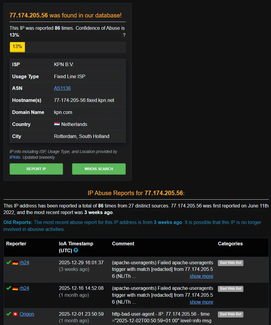

Zie je daar ook het doelpoortnummer in? Wat is bijvoorbeeld 55,572 hierboven? Is dat misschien de bronpoort? Ofwel: zijn dit niet gewoon scans op bijvoorbeeld doelpoort 80, 443 of 22? Die dan via je modems port forwards op je server terechtkomen?
Het volgende gaat trouwens absoluut zeker om HTTP-verzoeken. Dus zeer waarschijnlijk dat die op poort 80 of 443 binnengekomen zijn bij de mensen die dat gerapporteerd hebben:

Kun je hier een wat groter plaatje van laten zien? Waar de kolom titels op staan?
