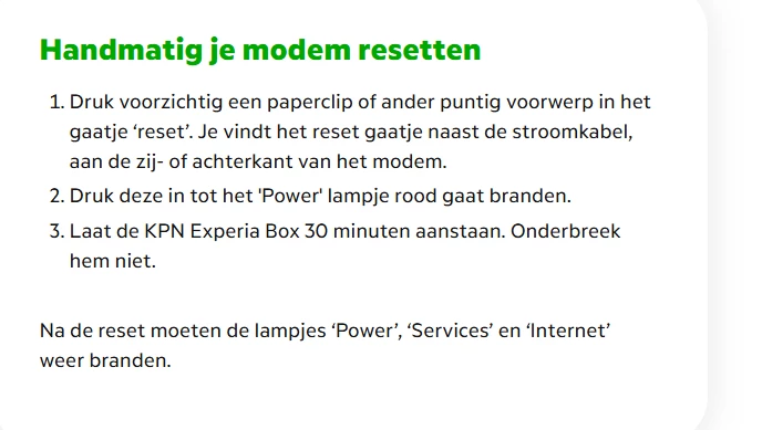

Je noemt ‘reset’ ., Bedoel je daar een herstart mee of een echte reset zoals hieronder  beschreven:

Ik heb tot nu toe drie dingen gedaan: aan- en uitzetten; ‘herstel’-knop op de Experiabox indrukken; reset op afstand via de KPN-website.
