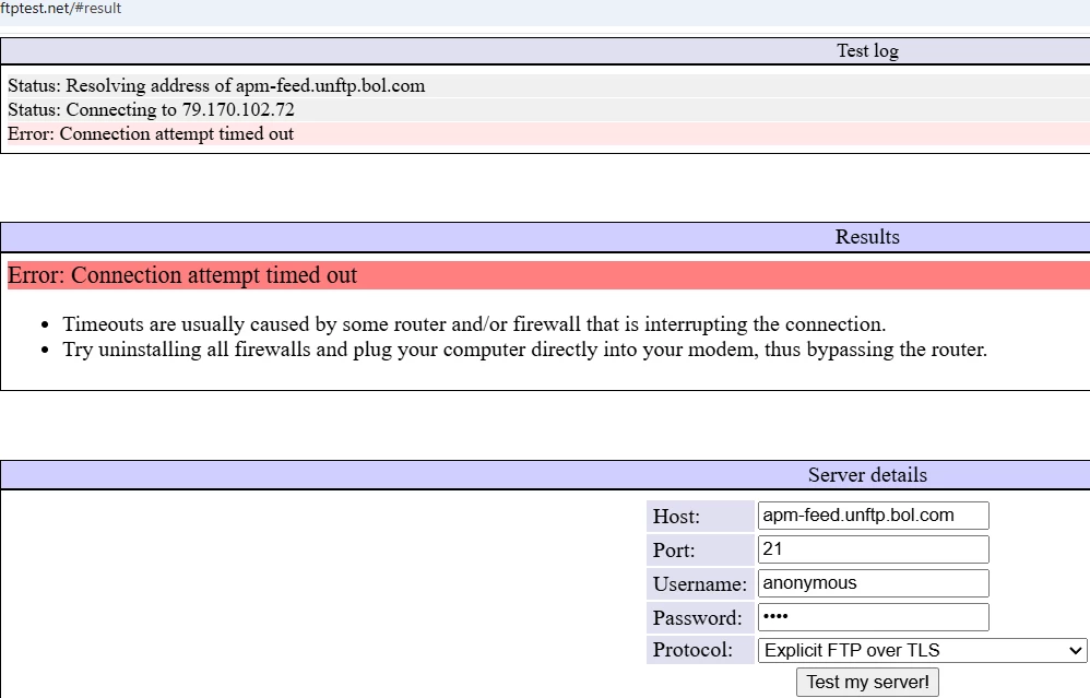

Het programma ( Filezilla) staat op SFTP . dit is wat ik voor foutmelding krijg:
21:06:49 Status: Adres bepalen van apm-feed.unftp.bol.com 21:06:49 Status: Verbinden met 79.170.102.72:21... 21:07:09 Fout: Verbinding verlopen na 20 seconden inactiviteit 21:07:09 Fout: Kan niet verbinden met server 21:07:09 Status: Wachten om opnieuw te proberen.... 21:07:14 Status: Adres bepalen van apm-feed.unftp.bol.com 21:07:14 Status: Verbinden met 79.170.102.72:21... 21:07:34 Fout: Verbinding verlopen na 20 seconden inactiviteit 21:07:34 Fout: Kan niet verbinden met server

Ik neem aan, omdat de verbinding op poort 21 geprobeerd wordt, dat FTPS bedoeld wordt i.p.v SFTP.
Als het lukt verbinding te maken via de telefoon, dan moet het ook mogelijk zijn verbinding te maken als
Beveiliging→ Firewall → Beveiligingsniveau op “standaard” staat.
Probeer eens ftp.nluug.nl, de FTP server van de NL Unix gebruikers groep, met “Platte FTP, onveilig”  en “Inlog anoniem” (Of bovenin bij Filezilla, snelverbinden, alleen “host” invullen).  Als dat werkt staat poort 21 open.
De Bol site geeft ook bij mij geen respons, dus dan is er met de invoer van je IP adres bij Bol duidelijk iets misgegaan.
