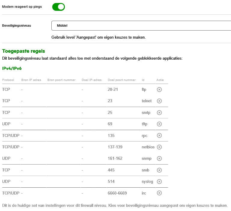

Zojuist (3 op 4 dec 2025) een  modemupdate ontvangen op een Experiabox V10.
Vanaf dat moment werkt SMB3 poort 445 niet meer. Als ik in het modem bij Beveiliging / Firewall kijk staat deze op Middel.  In de toegepaste regels zie ik TCP poort 445 smb staan, Die zou moeten werken, maar dat is niet het geval. Zet ik de Firewall op Standaard dan werkt poort 445 wel. Hiermee zou mijn probleem zijn opgelost maar ik zou iets meer beveiliging willen dan Standaard. Kan iemand mij vertellen waarom poort 445 bij de instelling Middel niet werkt.
  • December 4, 2025
Er staat op jouw plaatje toch een kruis achter smb? Dat betekent dat die dicht is.
Als je de firewall op Standaard zet, dan heb je precies hetzelfde als voor de update. Daar is niets onveilig aan.
  • December 4, 2025
O, ok. Ik dacht dat juist die poort open stond. Dan laat ik hem maar op Standaard staan, dan werkt het in ieder geval. Iets minder beveiliging moet dan maar.
  • December 4, 2025
Als die poorten open zouden staan en de rest dicht, dan had je dit forum niet kunnen bezoeken 😜
