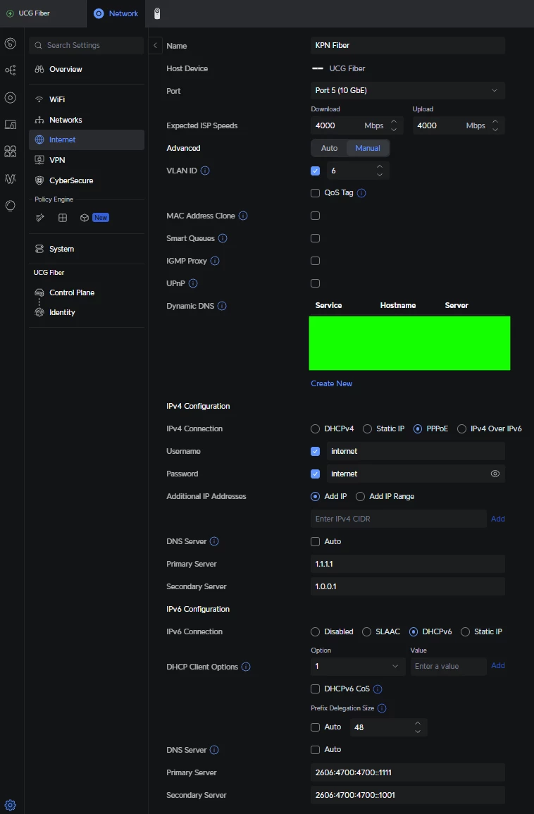

Als je hem eerst op het ONT gaat aansluiten, moet je bepaalde gegevens gebruiken.
Ik zal hier een screendump maken mocht je dit over willen nemen.
(DNS settings moet je zelf weten, ik gebruik AdGuardHome op een Raspberry Pi, maar mocht deze plat gaan kan ik via Cloudflare nog mijn router bereiken om een DNS wijziging uit te voeren in mijn VLANS, vanaf de VLANS wordt mijn Raspberry gebruikt naar buiten).
Op mijn VLANS heb ik ipv6 via SLAAC aan staan.
 WAN: DHCPv6 (Prefix Delegation 48)
 VLAN's: SLAAC
 VLAN's: SLAAC
Thansk, ik had hem al werkend heb net nog wat dingetjes omtrent ipv6 en DNS servers van je overgenomen.
ITV van kpn werkt ook al via het script.
Morgen alles omzetten, home assistant, Plex, enze
