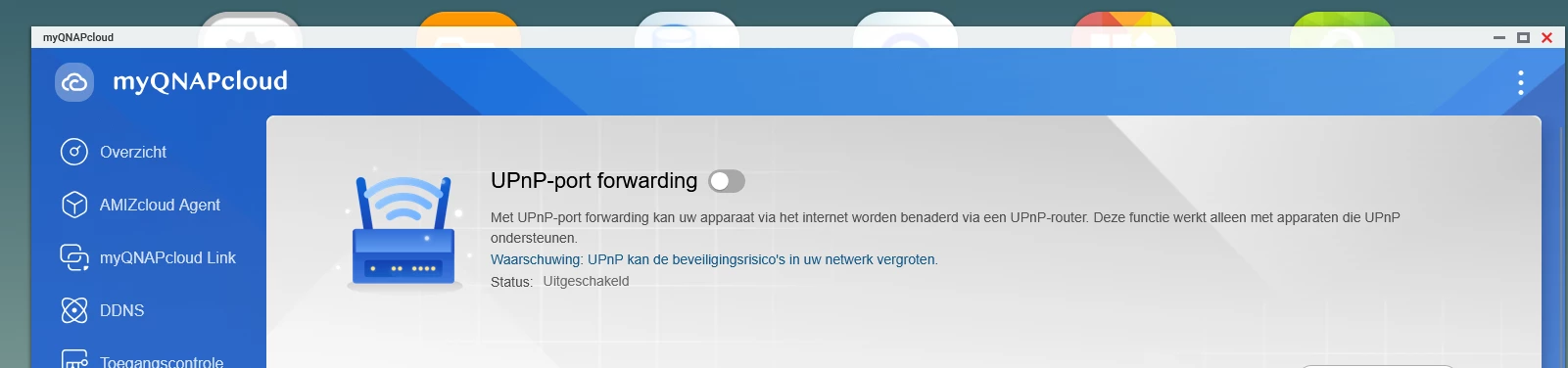

Ik heb een heel iritant probleem,
ik heb een Qnap welke via Upnp de poorten aan zet, nu heb ik mijn vpn nodig
en kan deze niet bereiken, nu heb ik gisteren dit uit en weer aangezet in de modem, en daarna werkte het
Helaas alleen nu niet meer
Wat kan dit zijn???

Ik heb de vpn via myqnap cloud al jaren in gebruikt
maar sinds kort werkt dit niet meer, via Qnap inderdaad de UPnP forwarding aangezet, en de poorten open gezet, dit werkt dan even
dag later (wanneer ik weer tijd had om te testen) zie ik dat de kpn moden niet meer zichtbaar is
Is dus een probleem in de modem

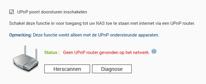

Via de Qnap heb ik een VPN verbinding met mijn huis, dit loopt via UPnP
dit werkt al jaar en dag goed, echter nu niet meer,
Op de qnap wordt de modem niet herkend, op de modem zet ik UPnP uit en weer aan
dan wordt hij in Qnap netjes herkend en werkt het.
Dit dus gisteren weer gedaan, getest en werkte.
Maar nu ndus niet meer, en ja ik weet dat ik handmatig poorten kan openzetten, maar dit wil ik niet, ik wil het via de UPnp doen.
Het is dus een Bug in de box12, en deze was eerst niet aanwezig.
