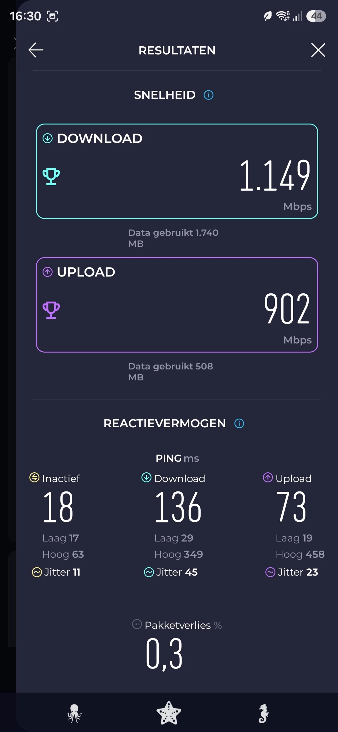

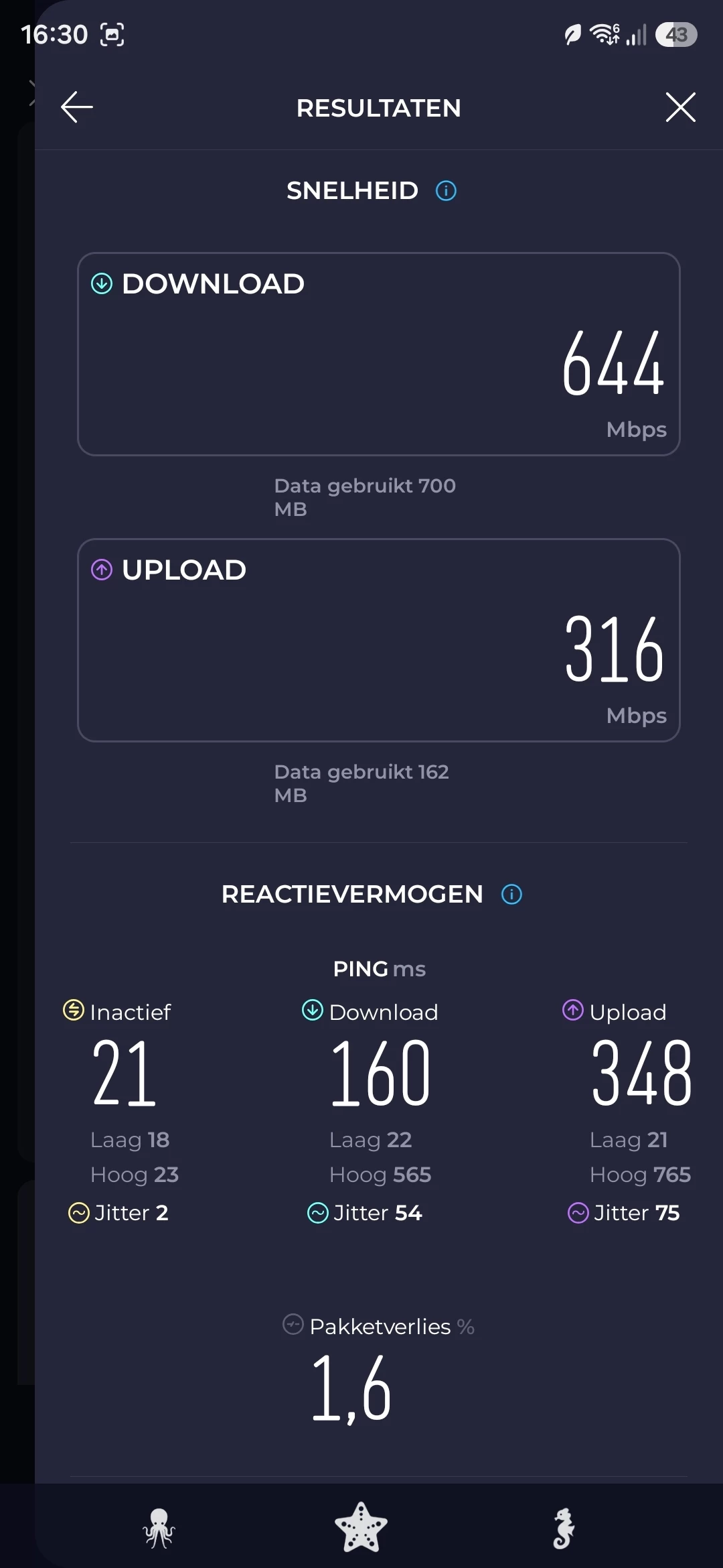

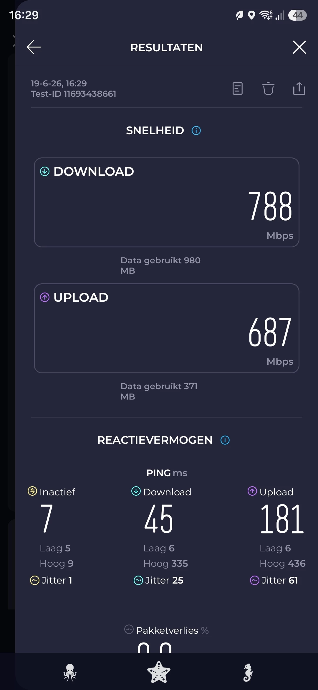

@Maja van KPN Dat klopt. Hemelsbreed is het 800m, met de auto 4,2km. Ik heb de modem goed ontvangen en moest inderdaad de oude inleveren om de nieuwe mee te krijgen.
Zojuist aangesloten en het werkt een stuk beter dan de vorige v10a. Probleem verholpen lijkt het op. Ik ben u zeer dankbaar.
voorheen :
Nu met V12:
Even voor de duidelijkheid wat mijn ruckus doet bij mijn zus op haar 1gbit kpn op een oude A-B route glas een paar straten verderop hier :
U zult dan vast begrijpen dat het nogal vervelend is, gezien ik op een nieuwe glasvezel verdeler zit van net 10 jaar oud hier nog geen 20m verderop en het trager gaat dan bij mijn zus met hetzelfde abbo.
Maargoed met de nieuwe V12 gaat het al een heel stuk beter en reageert sneller.

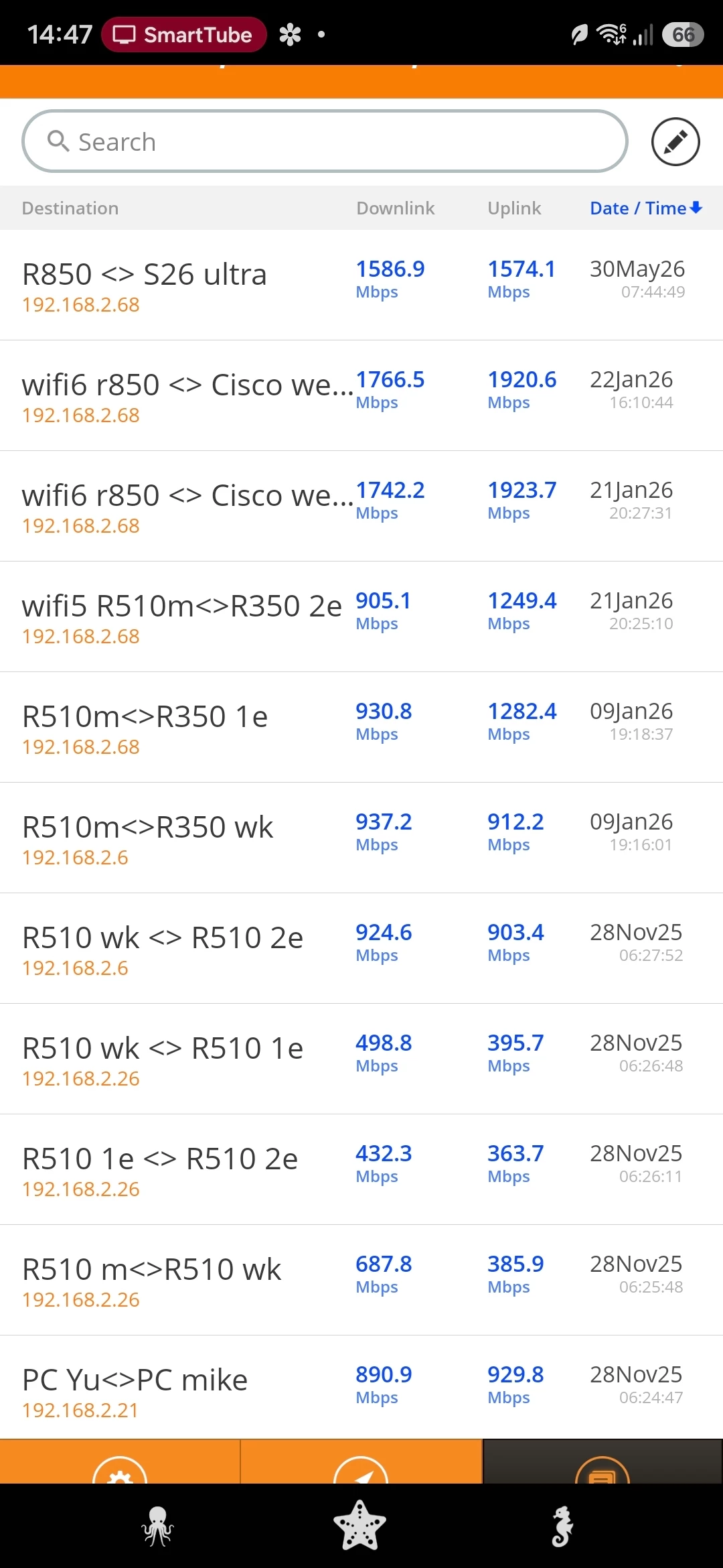

  • June 20, 2026
Speedtesten zijn over de wifi van de R850 naar KPN Barendrecht. Nu dagje verder gaat het nog steeds een stuk beter dan met de v10a. Geen haperingen meer gemerkt en de box V12c blijft netjes op normale temperatuur. De webinterface is een verademing vergeleken met de trage V10a. Even een zware test gedaan met speedtest tegelijk met 2x ps5 game en een 36Gb bestand van mijn werk downloaden, tegelijk alle wifi verbonden domotica tegelijk geschakeld (stuk of 30) en een 4k youtube video op de tv. De V10a had redelijk ingestort geweest nu, maar de V12c doorstaat dit zonder noemenswaardig probleem. De snelheid valt over te twisten, maar ik ben erg blij met de verbetering dankzij de V12c. Hartelijk dank aan de KPN helpdesk, met name ​@Maja van KPN voor het serieus nemen van dit probleem en de geboden oplossing.
Nog een interne test gedaan op de wifi omdat het kan:
halverwege is de swap naar de R350. De R510 heeft meer ram en een snellere processor dan de R350, vandaar deze als master. De R850 als dedicated master schakeld de wifi uit vandaar dat de R510 dit doet nu. Snel genoeg allemaal dus. Mijn zus heeft 2 witte superwifi als AP en moet zeggen dat deze nauwelijks onderdoen qua snelheid. Voor de overkill aan apparaten hier en de hoeveel opties van de ruckus is het verder nauwelijks een vergelijking. Enterprise hardware vergeleken met huis tuin en keuken spul. Evengoed staan die superwifi AP's hun mannetje goed en raad ik ze vaak aan bij mensen. Vooral ook gezien het extreme prijsverschil. Ik geef nog wel een beoordeling na een paar weken hoe de V12c zich houd hier. Gekker dan hier in huis zal het niet worden qua modem mishandeling gok ik zo.
