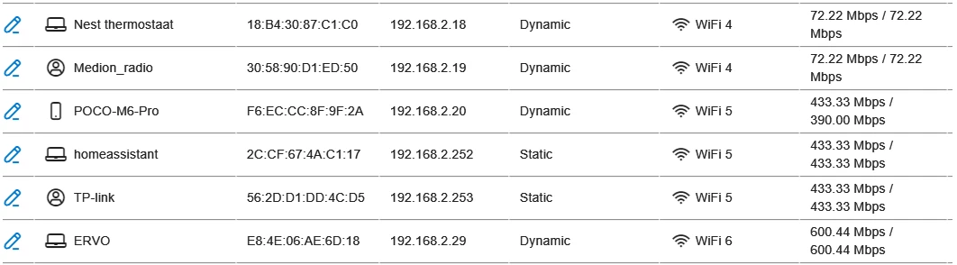

Voor de volledigheid nog een arp -a output, de juiste is ,253
44:15:24 en 7C:D4:A8 zijn Sagemcom (TV+ box en V12 modem), en 2C:CF:67 is Raspberrry Pi (voor home assistant). Info via https://maclookup.app
De TP-link wifi extender geeft het netjes weer:

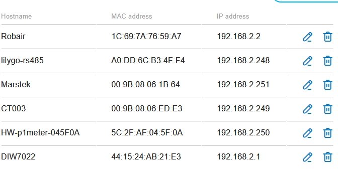

Update: na een netwerk-reset van de V12 is het gelukt om de TV+ box (DIW7022) op ,1 te zetten, maar de rest klopt nog altijd van gaan kanten.
Want .248 is een Lilygo en die werkt gewoon via dat adres, gewoon verkregen via de DHCP reservering:
Duss… 🤔
Het is dus allemaal cosmetisch wat je ziet in mijnmodem maar wat je ziet is onjuist (en onvolledig want ik heb 8 reserveringen (.248 tot .253 plus .200 voor de printer) 😣
Alles werkt perfect maar ik zie er totaal niets zinnigs van terug in de web-interface van de V12 (en dat was bij de V10A hetzelfde).
