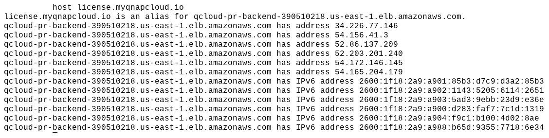

  • apr 26, 2025 12:14 p.m. UTC
De URL https://license.myqnapcloud.io/ bestaat niet...
Die bestaat wel. Die 404 error komt van die server af. Je kunt er ook naar pingen. En een poortscan laat ook zien dat poort 443 open staat.
Het adres word ook hier genoemd:
https://www.qnap.com/en/how-to/faq/article/what-are-the-service-endpoints-for-qnap-cloud-services
  • apr 26, 2025 12:15 p.m. UTC
De URL https://license.myqnapcloud.io/ bestaat wel, die 404 error geeft aan dat er geen index pagina is, niet dat er niets achter hangt.
De NAS zal er waarschijnlijk zelf een hele riedel achter plakken voor de licentie controle.
De vraag is dus waarom dat niet lukt vanaf de NAS, is de site vanaf de NAS ook bereikbaar of staat bijvoorbeeld de GW of DNS foutief ingesteld, of wordt er ondanks dat er https voor staat toch een andere poort gebruikt enz.
