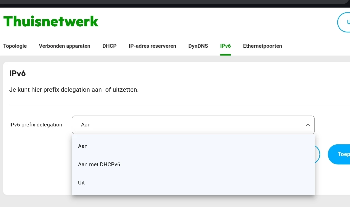

Na een tip van ​@PeterG heb ik op de Experiabox V10 IPv6 uitgezet.
Ik had nooit problemen met de Samsung S53 en de vorige en mijn vrouw heeft geen problemen met de Samsung A56
Ik heb nu de Samsung S25 FE en een paar app's starten slecht op.
Soms helemaal niet en soms weer wel.
Nu gaat het goed, moet het nog wel even afwachten.
Wat is de reden dat IPv6 op de Experiabox V10 (en ik las ook op de Box12) problemen geeft?
Gaat KPN dit probleem oplossen?
En nog een vraagje, deze topic heet modems, maar moet dat niet zijn routers?

Dit lijkt een specifiek probleem van de Samsung S25 FE. Ondermeer op de Samsungs community’s is hierover te lezen en is ook de ‘oplossing’ om IPV6 uit te zetten, te vinden.

Bij KPN modems krijgt een apparaat niet altijd een geldig IPv6 adres (ze krijgen eigenlijk meerdere IPv6 adressen, maar een is niet geldig). Dit veroorzaakt problemen bij sommige internet adressen als de telefoon probeert eerst via IPv6 te bereiken. Niet iedeer apparaat (ook sommige PCs hebben last van) heeft dit probleem, omdat ze proberen eerst via IPv4 of val heel snel terug op IPv4 als IPv6 is onbereikbaar (bij gebruik van ongeldig IPv6 adres).

Ook Box14 heeft dit probleem, het lijkt een generiek probleem van KPN-firmware. In een firmwareupdate schreef men dat het probleem is opgelost, maar in tegendeel, het probleem is nog steeds aanwezig. Het probleem met ongeldige IPv6-adres is niet altijd aanwezig, een opnieuw laten verbinden lost het probleem soms (het apparaat krijgt weer een geldig IPv6-adres). Indien je geen apparaat hebt, de IPv6 nodig heeeft voor het functioneren, is IPv6 te deactiveren (in het apparaat of modem) de oplossing.

Waarom, omdat afgezien van problemen met een specifiek toestel ipv6 in het algemeen niet altijd lekker werkt. Hier viel het ook regelmatig weg dan moest de box12 opnieuw worden opgestart.
Verder heeft Android in het algemeen problemen met DHCPv6 op mijn Box 12 staat bij de ipv6 instellingen de prefix op aan echter niet met DHCPv6 dat lijkt goed te werken.

Een toestel specifiek probleem of Android in het algemeen niet dat klopt. Dat veranderd weinig aan de ipv6 gerelateerde issues die ik ondervond. Dus zelfs met ipv6 aan totaal geen ipv6 adres toegewezen krijgen.

Veel klanten ervaren problemen via IPv6 en dat zou komen doordat het modem twee IPv6-adressen per apparaat uitdeelt, waarvan er vervolgens eentje niet werkt.

De V10, en geen van de kpn modems, heeft 6 Ghz ​@joop2011 . Alleen 2,4 en 5 Ghz. Ik las dat ook. Dacht meteen, we hebben dat niet dus is dat (advies) het natuurlijk ook niet.
Toen ik een paar dagen geleden IPv6 weer aanzette was het probleem in combinatie met de S25 FE er ook direct weer. (iDeal betaling bleef weer hangen)
Lekker uitlaten die IPv6 dus. Spelen met instellingen van de S25 FE helpt ook niet.
