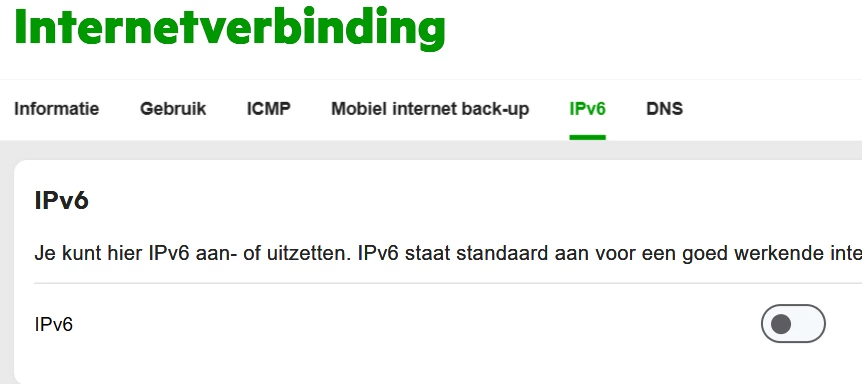

joop2011
Na een tip van ​@PeterG heb ik op de Experiabox V10 IPv6 uitgezet.
Ik had nooit problemen met de Samsung S53 en de vorige en mijn vrouw heeft geen problemen met de Samsung A56
Ik heb nu de Samsung S25 FE en een paar app's starten slecht op.
Soms helemaal niet en soms weer wel.
Nu gaat het goed, moet het nog wel even afwachten.
Wat is de reden dat IPv6 op de Experiabox V10 (en ik las ook op de Box12) problemen geeft?
Gaat KPN dit probleem oplossen?
En nog een vraagje, deze topic heet modems, maar moet dat niet zijn routers?

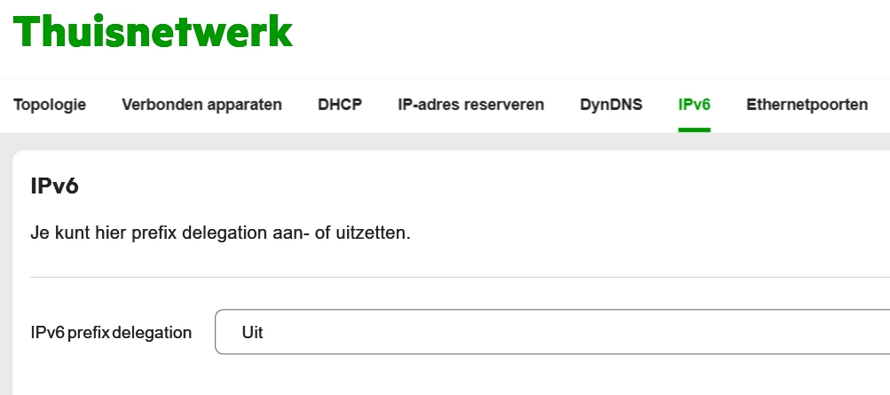

Dit heeft er niets mee te maken. Dit gaat specifiek over prefix delegation. Prefix delegation is wat je activeert als je een tweede router in je netwerk hebt en wilt dat deze een eigen IPv6 subnet heeft om IP-adressen te kunnen uitdelen aan apparaten die daarmee verbonden zijn. Er is in deze dropdown ook geen verschil tussen ‘Aan’ en ‘Aan met DHCPv6’. Prefix delegation heeft nog geen verdere instellingen die je kunt wijzigen. Staat op de planning, maar onbekend wanneer dat gaat komen.
Beste Erik, ik heb deze in de Experiabox V10 op uit gezet.
Daarna geen problemen meer.
Ik begrijp dat hij dan nog steeds IPv6 krijgt?
Heel mooi in dat geval.
Dus als het op deze manier goed werkt, kan je het probleemloos uit laten staan begrijp ik?
  • March 9, 2026
De KPN software stuurt “Router advertisemens” met daarin de nodige info om het systeem zichzelf te laten configureren. Ook de IPv6 DNS server staat erin, met een levensduur van 60 seconden. Dus iedere minuut wordt de configuratie ververst. Ze bevatten een vlag  “Stateful other conf=Yes”, die aangeeft dat het systeem extra info bij een DHCPv6 server kan ophalen.  Deze dhcpv6 server staat altijd aan en geeft de “DNS recursive name server” en de “Domain search list”, (home)  terug.
Alleen met “IPv6 prefix delegation” in de router op “off” houdt de DHCPv6 server zich stil als er een “P” aanvraag binnenkomt voor prefix delegatie.  “ON” en “ON with DHCPv6” doen voor zover ik kan zien exact hetzelfde, behalve een verschil in de router log.
Een telefoon heeft normaal geen prefix delegatie nodig, echter:
https://blog.ipspace.net/2025/09/android-dhcpv6-prefix-delegation/
Het lijkt erop dat het een idee is om een telefoon voor router te laten spelen om bijv. met smartwatches of thethering een eigen IPv6 subnet te gebruiken.
Als dit waar is, dan is het de vraag of het stoort dat de DHCPv6 server domweg geen antwoord geeft?
En als het waar is, dan wil ieder Android systeem dus een prefix hebben en is het maximale aantal van 1 prefix in de huidige firmware dus volkomen ontoereikend. Er zijn er in principe 254 beschikbaar...
Het zou een verklaring kunnen zijn dat de stand “Prefix delegatie=off” problemen geeft. Met ON wordt of een prefix uitgedeeld, of er komt antwoord dat er geen beschikbaar is.

Ik heb hem op uit gezet en dan werkt alles perfect.
Ik heb alleen de Experiabox V10 en glasvezel 200/200

  • March 9, 2026
Volgens de laatste screenshots heb je zowel IPv6 als IPv6 prefix delegatie uit staan.  Dan werkt het dus goed, maar helemaal zonder IPv6.  Ik raakte door de screenshots met de IPv6 prefix delegatie wat de weg kwijt en veronderstelde dat IPv6=aan en Prefix-delegatie=aan een werkende oplossing was.  Het leek me niet waarschijnlijk dat die prefix delegatie relevant was, maar dat zou het in de toekomst dus wel kunnen worden. Het overgrote deel van het internet is via IPv4 gewoon bereikbaar, dus als het zo werkt, houden zo!
