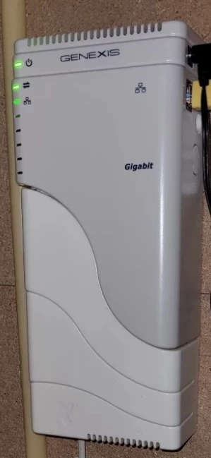

Ik heb deze met zwart deel boven, sinds download upload 200/200
Dus met een eigen router (modem) met UTP naar WAN denk ik.

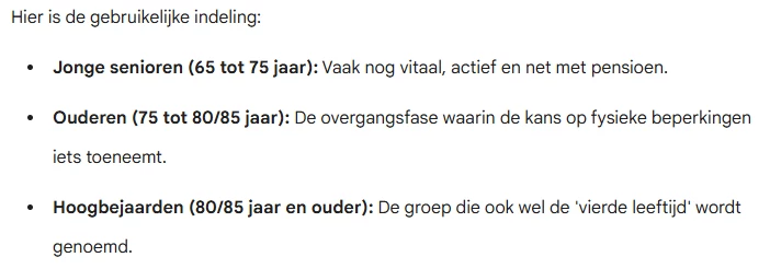

Hoogbejaard is een term die gebruikt wordt ​@joop2011 :
Ik bedoel daarmee te zeggen dat ik iemand van 80 tot 85 niet meer zie knutselen aan een eigen modem en die dan wel genoegen nemen aan de term '’het werkt'’.

  • May 9, 2026
 Je weet toch wel dat er bij glasvezel geen sprake is van een modem?
Een eigen router bijvoorbeeld de door Gensnet genoemde 5530 kan inderdaad met een  utp kabel op de Genexis worden aangesloten.
Een modem (Modulator/Demodulator) wordt bij kpn enkel voor dsl gebruikt. Daarom gebruikt kpn voor het gemak een gecombineerd apparaat die ook nog inzetbaar is voor de klanten zonder glasvezelaansluiting.

De juiste naam is bij xgs-pon ONT (Optical Network Terminal) en bij AON Ntu (Network Termination Unit) Deze twee hebben de functie van de modem bij een dsl verbinding.
Bij een aon netwerk komt de Ntu op de Ftu (Fiber Termination Unit)
Ja dat weet ik.
KPN noemt hem toch modem. Terwijl de Experiabox V10 (die ik heb) bij ons alleen als router wordt gebruikt.
De reden dat ik het glasvezel modem (de Genexis) met foto vermelde was, dat ik lees dat bij sommige eigen routers de fiber daar rechtstreeks in kan.
Dat zie ik als een voordeel, omdat er minder energie wordt verbruikt en een voedingsstekker minder (die warm kunnen worden)
Wij hebben sinds 2011 de grote Genexis en daarachter de KPN router.
Werkt verder goed, alleen IPv6 is een probleem bij de KPN router (helaas).
