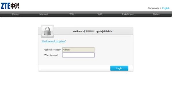

Welk inlog venster zie je? Zie je dit?
Of ziet het er bij jouw totaal anders uit?
  • May 26, 2025
Als je ziet wat het screenshot van Marlon toont dan de éérste keer geen wachtwoord invullen. Na inloggen zonder dien je het ww aan te maken. Je wordt daarna weer uitgelogd, dan log je opnieuw in met je zojuist gemaakte wachtwoord voor de instellingen.
Heb je al de nieuwe software, heel ander inlogscherm, dan is het bij de éérste keer (tenzij je 'm al had) inloggen@v10 . Daarna ook weer eerst eigen ww aanmaken.
