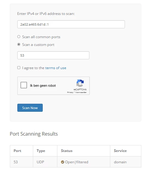

  • feb 19, 2025 6:56 a.m. UTC
Het Internet bij mijn dochter is opnieuw afgesloten vannacht. Maar ik heb tegenwoordig een scriptje draaien dat de hele nacht iedere paar seconden met behulp van nmap scant of poort 53 open, dicht  of filtered is op IPV6.
Dit is het resultaat van de scan rond de tijd dat de boel werd afgesloten:
Read data files from: C:\Program Files (x86)\Nmap
Nmap done: 1 IP address (1 host up) scanned in 7.74 seconds
           Raw packets sent: 6 (464B) | Rcvd: 0 (0B)
Starting Nmap 7.95 ( https://nmap.org ) at 2025-02-19 06:21 West-Europa (standaardtijd)
Initiating Parallel DNS resolution of 1 host. at 06:21
Completed Parallel DNS resolution of 1 host. at 06:21, 5.51s elapsed
Initiating UDP Scan at 06:21
Scanning 2a02-a465-6d1d--1.fixed6.kpn.net (2a02:a465:6d1d::1) [1 port]
Completed UDP Scan at 06:21, 2.10s elapsed (1 total ports)
Nmap scan report for 2a02-a465-6d1d--1.fixed6.kpn.net (2a02:a465:6d1d::1)
Host is up.
PORT   STATE         SERVICE
53/udp open|filtered domain
Je ziet duidelijk dat de poort gefilterd is wat betekend dat er geen response komt op die poort en dus is het goed. Ik heb gisteren 10 mails uitgewisseld met abuse en er werd mij verteld dat de poort dicht was volgens hun scan maar de boel is toch weer afgesloten. Wij beginnen er meer dan genoeg van te krijgen. Er wordt niet gecommuniceerd maar gewoon automatisch afgesloten zonder een mail of iets anders. DIT IS GEEN MANIER OM MET KLANTEN OM TE GAAN.
IPVoid geeft hetzelfde resultaat als min nmap scan
