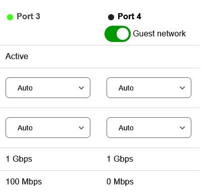

Afgelopen nacht had ik een update gekregen V10.C.25.04.04-P UI Version 25-03-2025.
Nu heb ik het probleem dat ik het gastennetwerk van ethernet poort 4 niet werkende krijg.
Zodra ik Guest network aanzet en ik sluit het apparaat aan op poort 4 werkt de hele interface van de Experiabox niet meer naar behoren.
En in de Mijn KPN app op de telefoon bij Wifinetwerk beheren kan ik dan ook geen verbinding meer krijgen om mijn WiFi-instellingen te kunnen bekijken.
In de Experiabox V10 onder de optie Home network zie ik bij Topology dan geen apparaten meer staan en ook het DHCP overzicht is leeg bij DHCP.
Bij Reserve IP address is ook niks meer zichtbaar op dat moment.
Het gebeurt zelfs dat de Experiabox helemaal vastloopt met de interface.
Als ik dan weer kijk bij Port 4 staat het Guest network weer uit en kan deze niet aanzetten zodat het schuifje naar rechts staat en groen is.
Ik heb al een restart/factory settings gedaan van het home network, ook het modem zelf uiteindelijk.
Ook het modem met een paperclip een reset naar factory default gegeven met het reset knopje.
Het blijft niet functioneren.
Met een ander apparaat op poort 4 gebeurt hetzelfde.
Uiteindelijk het apparaat maar weer op poort 3 aangesloten, maar het was juist de bedoeling om het apparaat gescheiden te kunnen gebruiken met poort 4.
Zodra ik niks aansluit op poort 4 dan fuctioneert de Experiabox ineens weer goed en staat Guest network aan en is het schuifje groen.
Dan kan ik het gewoon weer aan en uitzetten.

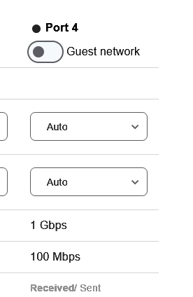

Afgelopen nacht heb ik de update V10.C.25.04.05 gekregen.
Weet niet of er erg veel in is veranderd, maar de Experiabox V10 doet het weer goed op alleen de lege weergave van topology en het schuifje na dan.
In de afbeelding is het net of poort 4 met Guest network uit staat, maar het werkt verder goed.
Het apparaat wat ik op poort 4 wilde aansluiten werkt nu ook gescheiden van het normale netwerk wat het eerst niet deed.
Ook de via de KPN app kan ik het netwerk zien / beheren.
Ik vind het verder prima zo...

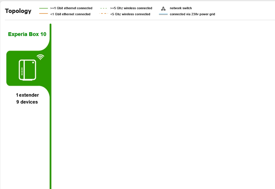

  • May 31, 2025
@Erik van KPN, de Experiabox V10 had ik idd een herstart gegeven. Daarna had ik het modem ook een reset gegeven. De weergave blijft nog steeds zo, maar het werkt allemaal wel goed.
De weergave bij Home network onder Topology ziet er op dit moment zo uit…, zet ik Guest network op poort 4 uit door eerst het apparaat op poort 4 los te koppelen (anders lukt het uitzetten niet), dan zie ik bij Topology weer alles staan.
Overigens heb ik een extender minder aangesloten omdat dit nu kan met de nieuwe versie.
En het schuifje staat ook uit bij Guest network en bolletje voor Port 4 zwart i.p.v. groen, verder werkt het prima qua functionaliteit en staat het gastennetwerk gewoon aan 😃
