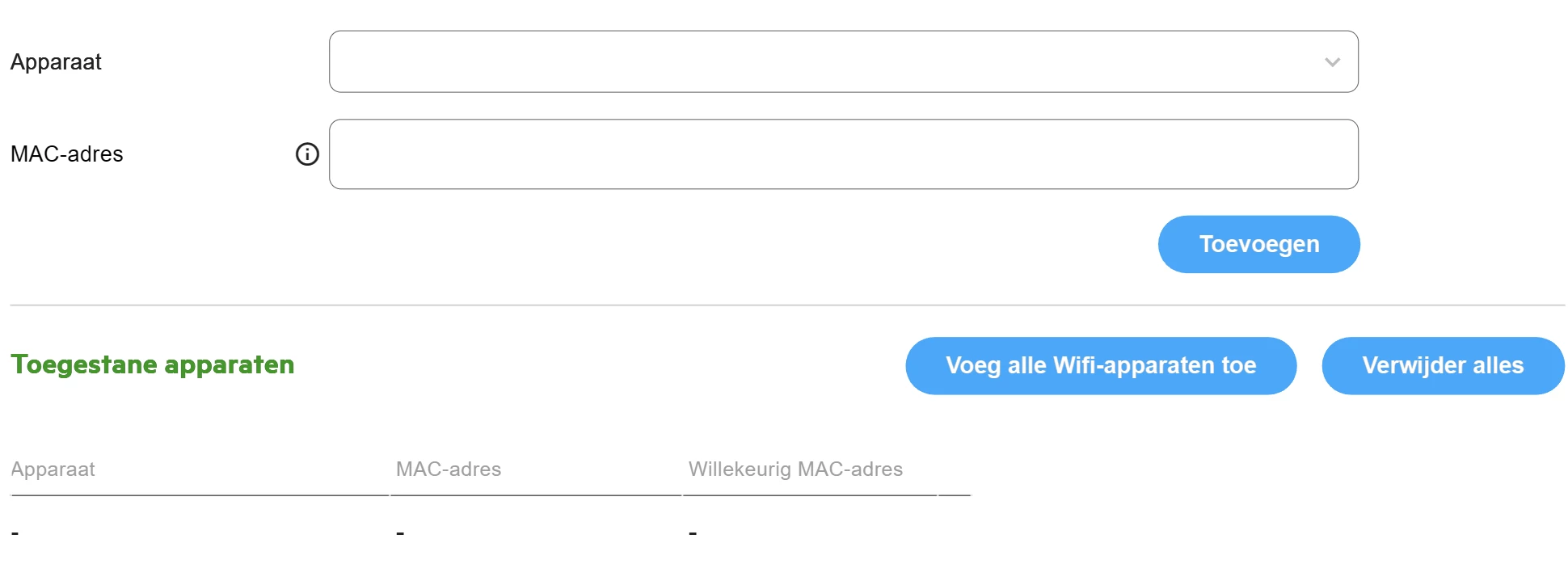

Nou KPN, zou je mij ook willen toevoegen aan de lijst?
Ik heb het draadje gevolgd en niets, helemaal niets helpt om het MAC  filter werkend te krijgen.
Ik vind het gemis van de MAC filtering toch zeker een security issue waarvan ik weet dat KPN de security op zich in een hoog vaandel heeft staan. Dus werk aan de winkel jongens, ASAP.
Ik heb op 27 mei ook al een belafspraak gehad met Maik welke een half uur heeft rondgekeken, zonder oplossing maar met een intern verzoek tot probleem oplossing. Echter, nog steeds niets, ook nog steeds geen s/w update gehad.
Bij zo'n probleem stop je toch de migratie?
Kan ik mijn backup van de Arcadyan menu niet terugzetten?
Wat ik in het webdev menu wel zie als ik de TAB filtering aanwijs is dit: Error message: extenders is undefined. Check your syntax… Code: extenders.entries()
Dit is dus duidelijk een software bug!!!!!

Beste KPN,
@Marcel1984nl, ​@ingrid22, ​@Metincik en ​@Jossebos.
Gezien, wat jullie ook aangeven, dit voor jullie wel impact heeft op de mate van beveiliging die je op je eigen netwerk wilt toepassen, wil ik jullie daar niet op laten wachten. Dus ga ik voor jullie, Ingrid en Metincik, het modem vervangen voor een nieuw exemplaar. Krijg je straks een privébericht over.
Nu is het zo dat ik inderdaad een vervangend V10 exemplaar heb gekregen. Ja, inderdaad, met de oude originele software erop. Gewacht totdat er opnieuw een update gepushed werd want dat zou de oorzaak namelijk geweest zijn, doordat wij al reeds al een Mac filter hadden toegepast zou de upgrade mislukt zijn. Echter, de belofte wordt niet nagekomen want ik heb nu nog steeds hetzelfde probleem.
@Marcel1984nl, ​@ingrid22, ​@Metincik , hebben jullie ook deze ervaring?
Of ben ik de enige?
KPN, is het misschien toch beter om een V12 te leveren?
Of beter nog, een exemplaar voorzien van de nieuwe software en welke daadwerkelijk getest is op correcte werking?
Ik heb namelijk nog steeds dezelfde fout zoals eerder al aangegeven: Error message: extenders is undefined. Check your syntax… Code: extenders.entries() in de main.dart.js staan op regel 546.
Het apparaat veld zou een lijst met apparaten op het netwerk moeten laten zien, maar is niet selecteerbaar (grayed-out). Het Mac adres geprobeerd met copy/paste en handmatig intypen. Of alle apparaten toevoegen via de knop. Niets werkt.
Dit lijkt mij redelijk un-secure volgens de normen van KPN als je je netwerk niet kunt beveiligen op Mac filtering.
Ik vraag KPN hier vriendelijk om er toch even een spoedactie van te maken. Want weer een oude s/w opsturen waar ik het MAC filter op kan toepassen en later alsnog een foute update te krijgen zit ik ook niet op te wachten.
B.v.b. dank.

Zoals ik al een tijdje geleden schreef, werkt MAC-filtering niet voor mij.
Ik heb de suggesties in de thread geprobeerd, maar niets lost het probleem op. Hierdoor zit ik met een groot beveiligingsprobleem.
Kun je me een Experia Box v12 als vervanging sturen?

@Jossebos Ik heb helaas nog geen nieuwe modem ontvangen. Mijns inziens zou de beste oplossing zijn dat KPN met spoed een nieuwe software update pusht om in ieder geval het MAC-adres probleem te verhelpen. Als een nieuwe modem wordt verstuurd met oude software, dan ben je de nieuwe look and feel en verbeteringen van de laatste firmware upgrade ook gelijk kwijt.
@Metincik, Ben ik het mee eens hoor. Probleem oplossen is prio 1.
Echter zit ik nu met 2 V10's die niet werken.
Dus is mijn hoop nu gevestigd op de V12. Deze heeft de update nog niet gehad (deze week begonnen met de uitrol) maar ik ga 'm morgen ophangen en configureren. Daarna denk ik erover om de V12 update ook maar meteen te laten pushen. Weten we ook meteen waar we staan.
