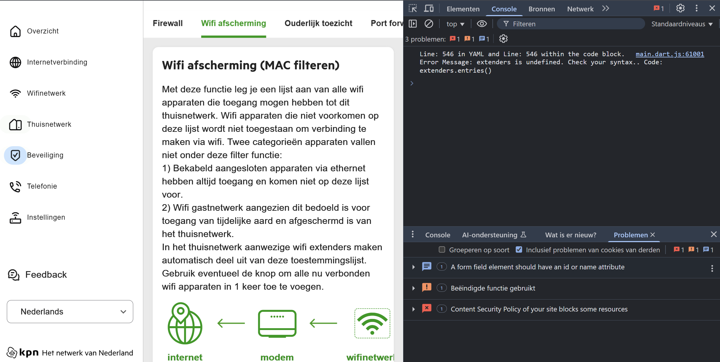

Beste ​@Marcel1984nl  en ​@ingrid22,
Ik herken dit probleem en heb sinds de upgrade naar software versie V10A.C.25.03.04 geen mogelijkheid meer om manueel of middels de knop “Add all wifi devices” MAC-adressen toe te voegen in de sectie Security → Wi-fi Shielding (MAC filtering). Geen enkele onderstaande poging is tot nu toe gelukt
  • Reset this device in menu
  • Reset Wi-Fi : Reset to factory settings in menu
  • Reset home network : Reset to factory settings in menu
  • Paperclip reset (30 sec.)
Dit is echt een serieus probleem en maakt ons interne netwerk minder secuur en open voor attacks van buiten.
Beste ​@Erik van KPN of ​@Erwin van KPN Is er een andere manier om Wi-Fi shielding weer operationeel te maken of in welke update per wanneer wordt dit probleem opgelost?

@Metincik We zijn dit nog aan het onderzoeken, dus zou jij ook je communityprofiel zo volledig mogelijk aan willen vullen? Als je hier een seintje geeft wanneer je dit gedaan hebt nemen we jouw melding ook mee.
Hi ​@Ruuddd! Als je ondanks dit nog steeds niet in kunt loggen dan raad ik je aan om een belafspraak met ons te maken. Benoem daarbij ook dat er geen wachtwoord op een sticker aan de achterkant van je V10A modem te vinden is. Dan kan mijn collega dit verder met je doornemen. 🙂
@Sanne van KPN Profiel is geupdate. Zou je een geschatte tijdsindicatie kunnen afgeven wanneer KPN met een volgende software update gaat komen voor de Experia box v10A om deze bevestigde bug op te lossen? Wifi shielding (mac-filtering) is een must voor een veilig thuisnetwerk.
MvG,
Metin.
Dank voor het invullen ​@Metincik! Een exact tijdspad kan ik niet noemen maar we koppelen dit direct terug aan de ontwikkelaars. Ik zou je willen adviseren om de Product Updates te blijven volgen voor de laatste ontwikkelingen.

@Marcel1984nl, ​@ingrid22 en ​@Metincik, navraag over de mac filtering staat uit. Het is nog onduidelijk wat hier nu precies aan de hand is. Het kan bij migratie gebeuren dat het vast komt te zitten. Maar daarvan zien we dat een reset het zou moeten schoonvegen, en dat je dan vers opnieuw kunt beginnen met toevoegen van apparaten. En dat werkt niet bij jullie. Ik kom er op terug zodra ik meer weet. Maar ik kan nog niet zeggen wanneer dat gaat zijn.
Marcel, voor jou specifiek de vraag of het IP-adres van jouw aansluiting in je forumprofiel zou willen zetten? Mag in het veld persoonlijke opmerking. We kunnen inhoudelijk niets met je abonnement, want je bent geen klant van ons. Maar gecombineerd met je modemserienummer dat je al hebt ingevuld kunnen we wellicht wel logging uit je modem halen die ons kunnen helpen in uitzoeken wat hier misgaat. Laat even weten als je dat gedaan hebt.
Marcel, voor jou specifiek de vraag of het IP-adres van jouw aansluiting in je forumprofielzou willen zetten? Mag in het veld persoonlijke opmerking. We kunnen inhoudelijk niets met je abonnement, want je bent geen klant van ons. Maar gecombineerd met je modemserienummer dat je al hebt ingevuld kunnen we wellicht wel logging uit je modem halen die ons kunnen helpen in uitzoeken wat hier misgaat. Laat even weten als je dat gedaan hebt.

Ik heb het draadje gevolgd en niets, helemaal niets helpt om het MAC  filter werkend te krijgen.
Ik vind het gemis van de MAC filtering toch zeker een security issue waarvan ik weet dat KPN de security op zich in een hoog vaandel heeft staan. Dus werk aan de winkel jongens, ASAP.
Ik heb op 27 mei ook al een belafspraak gehad met Maik welke een half uur heeft rondgekeken, zonder oplossing maar met een intern verzoek tot probleem oplossing. Echter, nog steeds niets, ook nog steeds geen s/w update gehad.
Bij zo'n probleem stop je toch de migratie?
Kan ik mijn backup van de Arcadyan menu niet terugzetten?
Wat ik in het webdev menu wel zie als ik de TAB filtering aanwijs is dit: Error message: extenders is undefined. Check your syntax… Code: extenders.entries()
Dit is dus duidelijk een software bug!!!!!
