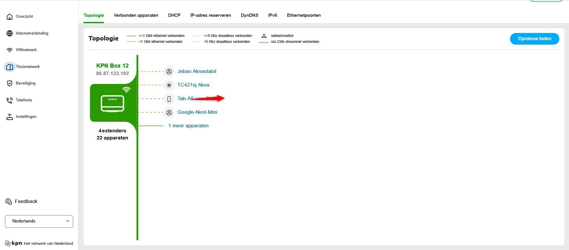

Topologie en verbonden apparaten is wederom nog steeds een onwerkbare niet kloppende puinzooi, de changelog van deze FW update is niet correct!
De topologie kan soms nog wat gekke dingen doen. En we hebben enkele bekende beperkingen, zoals ook aangegeven in het startbericht:
  • Topologie
    • Bekabeld verbonden apparaten kunnen met een oranje lijn worden weergegeven. Ook als die netjes op een Gigabit poort zitten met een goede kabel. Dit is een weergaveding en heeft geen invloed op het functioneren.
    • Het kan gebeuren dat een goed gekoppelde en werkend SuperWifi niet te zien is in de topologie. Dit is een weergavebug. Als je dit wilt herstellen kun je onder Instellingen > Systeem de Herstart thuisnetwerk optie gebruiken.
    • De "x meer apparaten" optie werkt niet.
    • Een draadloos aangesloten SuperWifi kan ineens worden weergegeven als bekabeld.
Maar als jij verdere problemen ervaart met de topologie en de verbonden apparaten, dan raak ik je een herstart aan van je modem. En voor de zekerheid ook het verwijderen van cookies en legen van de cache in je browser(s).
  • Topologie
Vele herstarts en andere zaken geprobeerd verder, maar dit is echt alles wat ik bij Topologie te zien krijg.
Heeft niets met een lijn kleur en vorm te maken, maar gewoon keihard ontbrekende informatie van aangesloten producten, spontane wijzigingen van eerder aangepaste benaming en dat soort zaken…….
Een andere browser of een incognito venster geven exact hetzelfde resultaat
Een werkende oplossing wordt sterk gewaardeerd en ik kijk er naar uit!

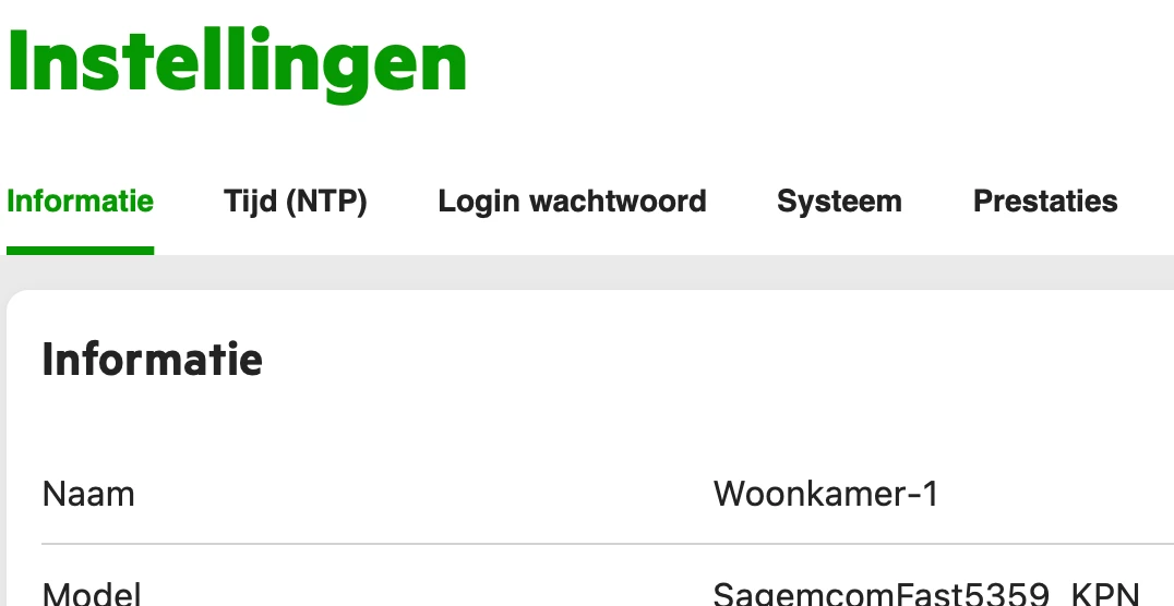

Weet iemand of de Naam van het modem ook te wijzigen is? De ‘-1’ stoort me… 😅
