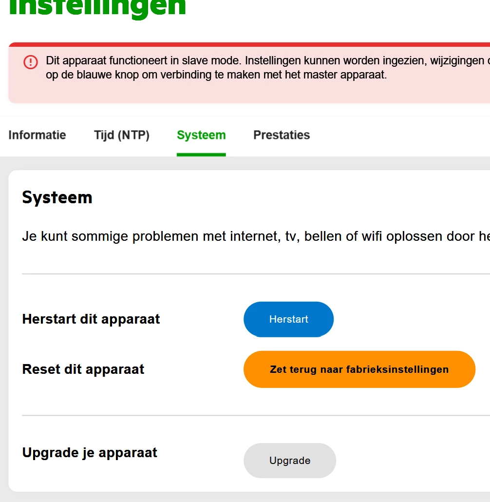

Superwifi versie is SW2.C.24.07.04.
Het kan zijn dat jouw SW2's bijgewerkt moeten worden daarvoor inderdaad, de nieuwste versie daarvoor wordt ook uitgerold:
Ondanks dat mijn 3 stuks SW2 ruim 4 updates achterlopen is de performance met de nieuwe V12 firmware niet veranderd. Misschien omdat ze alle 3 bedraad aangesloten zitten?
Als ze met een kabel aangesloten worden zouden ze de updates moeten kunnen ophalen. Je kunt inloggen op de apparaten en kijken of je de update daar kunt starten. Zie mijn eerdere linkje.
Helaas, de upgrade knop is grijs en niet klikbaar.

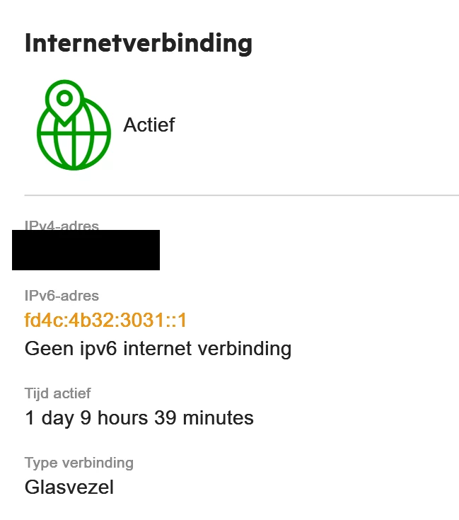

  • May 27, 2025
Nu valt mij trouwens wel iets anders op ;  geen geldig IPV6 adres meer. EDIT, dat is opgelost door een koude herstart (power-off en power-on) van de V12

@Mireck kan het zijn dat je dit zelf bewust hebt uitgezet in de interface? Zo niet, zou je de modem eens stroomloos willen maken voor een paar minuten?
