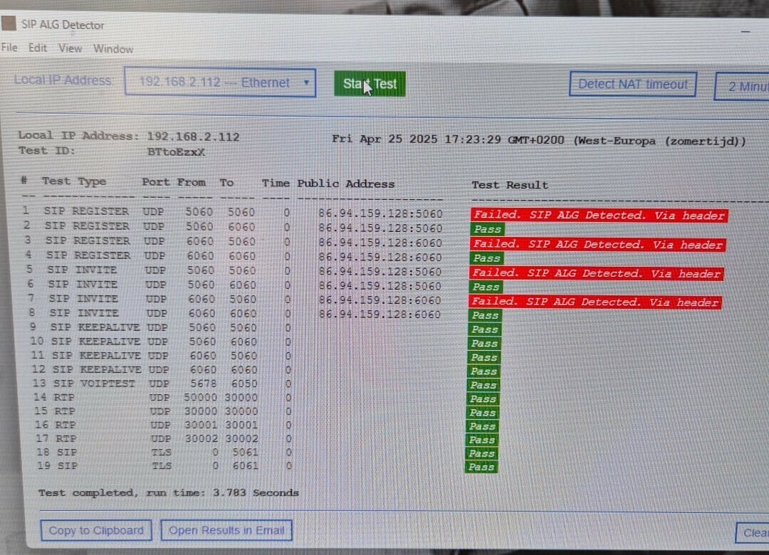

Ik constateer op diverse geupdate locaties dat het Routit HIP systeem niet meer intern kan voorverbinden na deze update. Na diverse testen gedaan te hebben blijkt SIP ALG aan te staan, hoe is dit weer uit te zetten?
Ik heb hierover navraag uitstaan, ​@A_Ruighaver. Het is niet iets waar we bewust iets mee gedaan hebben. Het werkte wel onder de vorige 05.08 versie? Of ben je vers gemigreerd van oude firmware naar deze versie?
@Erik van KPN
Ik heb diverse klanten, waarbij het modem automatisch naar V12.C.24.16.14 is geupdate en vanaf dat moment geen Intern doorverbinden meer met een KPN Een/RoutIT HIP systeem mogelijk is. Krijg ook SIP ALG meldingen bij het testen (Zie bijlage) . Voor deze update was er niets aan de hand. Netwerk heeft enkel een Box12, dus geen andere apparatuur die het SIP ALG probleem kunnen veroorzaken. Bijzonder vervelend.
KPN EEN verbindingen hebben een eigen modem zonder deze KPN Software. Dus daar kan het probleem niet aan deze update liggen.
Screenshot is van een KPN Consumenten Glas verbinding (aangesloten in de tijd dat dat de enige optie was om ook KPN TV te krijgen), dus geen KPN EEN Lijn , maar geeft wel aan dat na de update SIP ALG Actief is. Dat levert iig met Routit Hip, maar wellicht ook met andere VoIP providers problemen op.
Deze klant heeft kantoor aan huis en gebruikt zijn glas verbinding voor KPN Internet en KPN TV, met daarover RoutIT HIP. Wat eerder prima werkte (geen SIP ALG aan de orde was) en sinds deze update wel. Uiteraard is het modem te vervangen door een ander type en met wat how-to's te zorgen dat IPTV ook blijft werken, maar dat is dan iets fixen, wat eerder wel werkte, brengt de klant op extra kosten, dat is allemaal natuurlijk niet gewenst.
