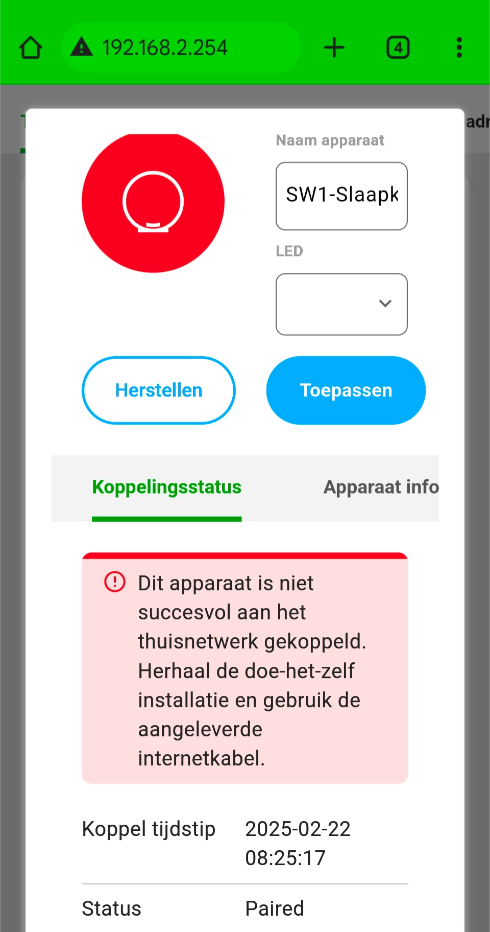

Hoi Erik,
ik heb vanavond het aansluitproces voor de SuperWifi's nog eens herhaald. De bekabelde SuperWifi is nu, vanaf aanzetten van de niet bekabelde SuperWifi, al ruim een uur in een loop (software ophalen) beland.
In de modem interface is dat ook terug te vinden.
Bij het startscherm geeft de interface aan dat er geen extenders zijn aangesloten.
Echter…. als ik vervolgens inlog, zie ik op het ene moment alleen de experia Wifi en een aantal minuten later beide SuperWifi punten.
en

  • feb 11, 2025 9:41 p.m. UTC
Update.. Loop is nu gestopt. Situatie lijkt stabiel. Bij beide SuperWifi punten zijn de lampjes weer groen, zolang ik het 1e punt met de kabel aan het modem aangesloten laat.
Zodra ik deze loskoppelen, gaan de lampjes naar rood.

  • feb 13, 2025 4:30 p.m. UTC
Drie jaar geleden de Box12 met 2x SuperWifi1 in huis gehaald. Bedraad internet was direct top met 1Gb, wifi was echter niet stabiel. Uiteindelijk het systeem uitgebreid met 2x SuperWifi2 (SW1 was niet meer verkrijgbaar). Ik ben niet zo'n voorstander van gemixte apparaten aan de zendkant vanwege meestal subtiele hardware verschillen. De draadloze dekking was nu echter wel iets beter (houtskeletbouw).
Spoelen we door naar 2025: vanwege de gemengde opstelling was het lang wachten op de uitrol van de KPN Software op alle mesh-onderdelen. Eerst geen update op de Box12 want SW2 was nog niet zover, daarna nog geen update want SW1 zat ook nog in de weg. Uiteindelijk heb ik SW1 een aantal maanden uitgeschakeld in afwachting van een spontane push van de nieuwe firmware (er kon immers niets geforceerd worden).
Nu eindelijk gisteren een mail ontvangen dat SuperWifi1 kan worden bijgewerkt. Box12 zal ook meegaan in de update. Over de combinatie met SW2 wordt niet gesproken. Prima denk ik, het begin is er.
Vannacht werd na een kleine herstart de boel van nieuwe firmware voorzien. Het modem kwam gelijk op, wifi instellingen bleven bewaard en tot mijn verbazing was SuperWifi2 ook bijgewerkt. Eén van de twee satellietjes moest toch even herstart worden, maar we zijn weer in de lucht.
Alleen, de SuperWifi1 blijven zielig op rood staan ook na een paar extra herstarts vanochtend vroeg. Ze worden ook niet in de nieuwe interface als (on)bereikbaar weergegeven. Van de vier extenders is één SW2 bedraad aangesloten, de overige drie zijn draadloos opgesteld. Wat nu?

​@BlondMM In dit artikel lees je hoe je een rood lampje op de SuperWifi kunt verhelpen: KPN SuperWifi: rood lampje of continu groen knipperend lampje. Werkt dit niet? Dan kan een schone installatie helpen: KPN SuperWifi: installatie en gebruik. Laat tijdens het installatieproces de SuperWifi een half uur lang bekabeld aangesloten.
​@Bo_01 Voor jou kan een schone installatie ook helpen.

Ik heb inmiddels de modem V12 en SW1 gereset. SW1is verbonden met een internetkabel. De groene lampje brandt nu continu groen.
mijn 2e SW1 ook gereset en opnieuw geïnstalleerd, verbonden met internetkabel: constante groene lampje. Maar zodra deze ontkoppelt en naar een andere plek neerzet, dan brandt t rood! Dit geldt ook voor de 3e SW1. Ook heb ik de WPS methode geprobeerd, helaas werkt t ook niet.
Als ik naar de inlogscherm ga en knik op de netwerk knop(rechtsonder), dan geeft t aan:
Er is geen extender op je netwerk.
Als ik inlog op de modem, zie ik onder de KPN Box 12 icon : 0 extenders. Maar bij de thuisnetwerk verbonden apparaat zie ik de SW1 staan. Verder staat de modem op WPA2-Personal.
Kan iemand mij helpen aub met het oplossen van dit probleem? Want op de verdieping en zolder is er geen of nauwelijks wifi meer.

Hoi ​@Infi245 .  Dus we kunnen de conclusie trekken dat alle SW1's wel ge-update zijn? Heb je ze allemaal bekabeld aangesloten gehad?
Mijn volgende vraag: Springt de SW1 - ongeachte de afstand tot het modem - op rood?  Dus ook als je 'm er vlak naast zet?
