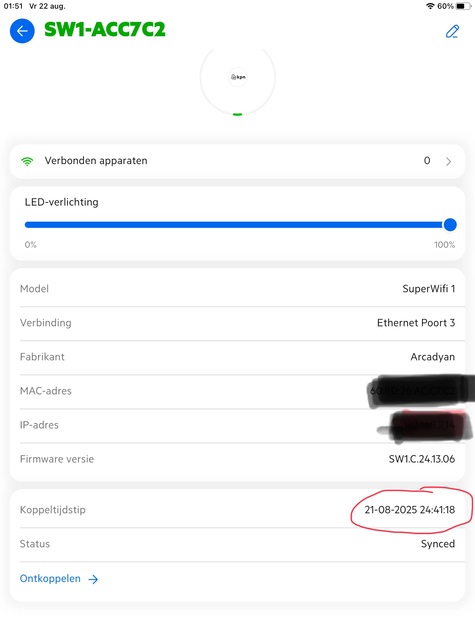

Zojuist een SW1 gereset en procedure gevolgd, maar geen update helaas. Ik heb een box12 en 2 SW2 allen met de laatste firmware.
  • August 21, 2025
Hmmm. Welke versie staat er nu op die SW1, ​@Leen59? En hoe lang heb je, bij de herinstallatie, de SW1 aangesloten gelaten? We raden wel aan dat ongeveer een half uur zo te laten, zodat de update de tijd heeft om ongestoord binnen te komen zonder onderbroken te worden door een SuperWifipunt dat verplaatst wordt enzo.
Leen59
  • August 21, 2025
@Erik van KPN , huidige versie is SW1.C.24.13.06 en staat al ruim een uur aangesloten.
ik wacht al sinds februari op deze update en heb (tijdelijk) SW2 gehuurd omdat het onwerkbaar werd ivm thuiswerken. Met de SW2 werkt het trouwens wel goed en stabiel.

Ik vind de tijdnotatie ook wel apart 😅, lange dagen zo.

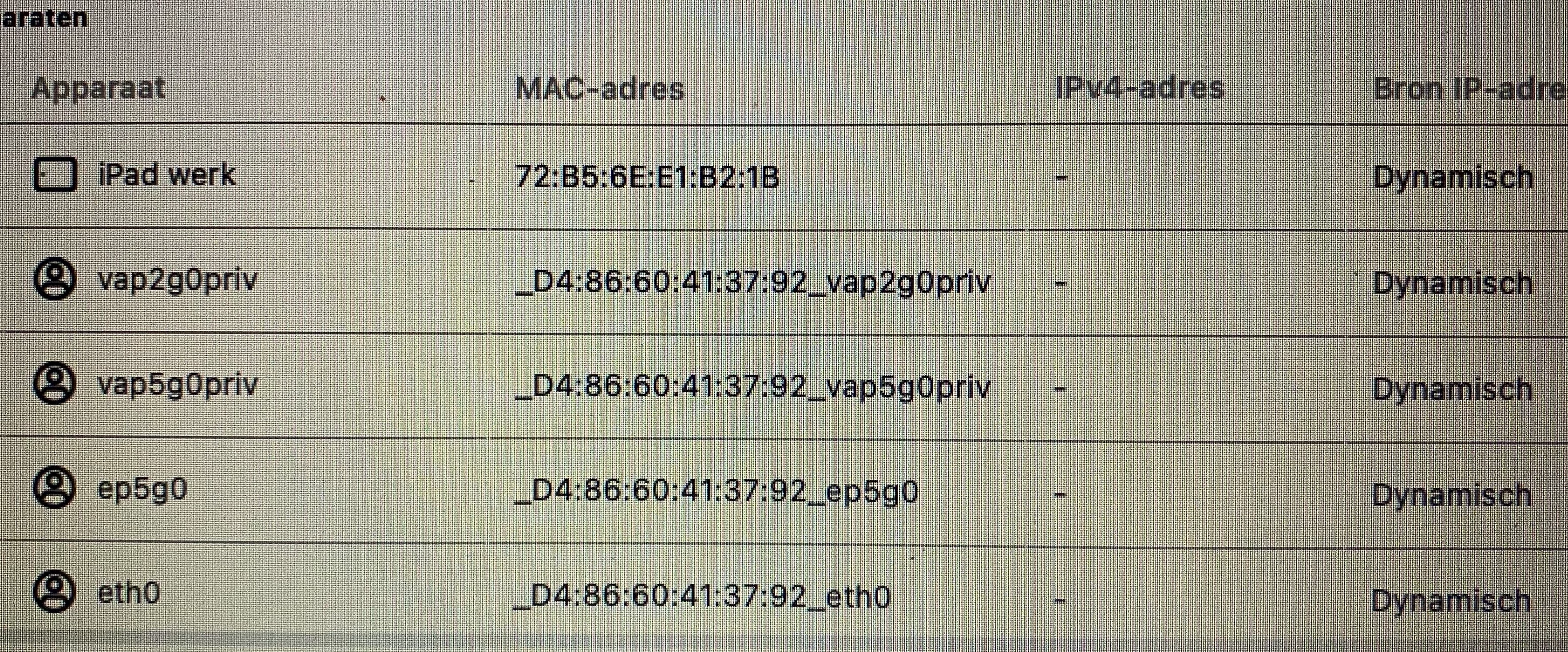

Gisteren de update eindelijk gekregen maar na 2x een schone installatie nog niet zo blij. In de topologie is het overzicht onvolledig en ik zie opeens vreemde apparaten.
Ik wacht nog even af of het stabiel blijft.
  • August 29, 2025
Fijn dat je de update nu hebt, Leen.
En wat die apparaten betreft die je ziet, daarover heb ik net ook in je eigen topic ook gereageerd. Dit zijn de interfaces van je SuperWifi 1. Elk apparaat heeft een MAC adres voor het apparaat zelf, maar ook een voor elke netwerk-interface die er in dat apparaat zit. Waarbij een netwerk-interface een manier is om met een netwerk te verbinden. Wil zeggen dat elke fysieke ethernetpoort, en elke (virtuele) wifipoort een eigen MAC adres heeft. Normaal wordt dit verborgen omdat het niets toevoegt om die apart allemaal te zien daar. Maar dit lijkt hier nu even in de war te zijn. Kan geen kwaad, maar ik geef het wel even door.
