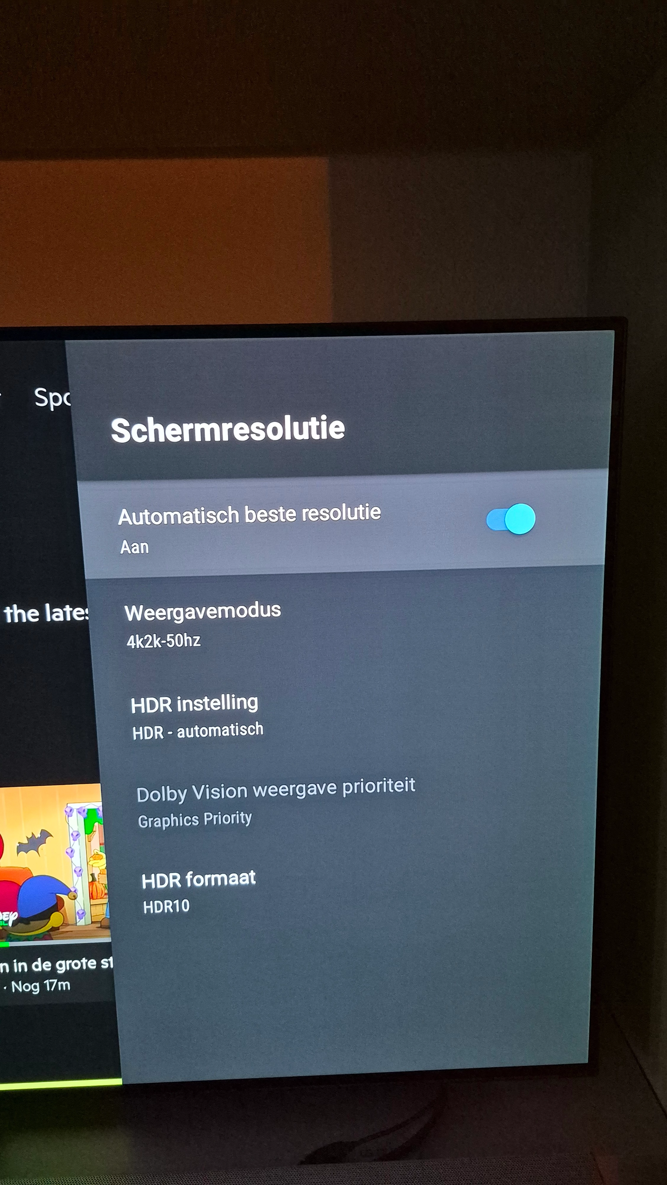

  • August 30, 2026
Is je instelling bij resolutie een vaste waarde (bv 4k2k 50Hz) of Auto?
Forum|alt.badge.img+3
Even gekeken maar mijn kpn tv+ staat op 4k2k-50hz.
Mijn tv kan trouwens tot 120hz aan.
  • August 30, 2026
Tja. Dan 'probeert' ie de 60 Hz van F1TV op 50 Hz uit te voeren. Dat loopt regelmatig een frame-pje scheef wat resulteert in een hapering.
Volgens mij zal het op uitvoer 'auto' beter moeten gaan.
Helemaal vloeiend bij 60 Hz en 24 Hz (oa films Netflix) gaat het pas werken onder OS 14.
Wat voorlopig ook kan. Resolutie eerst op 4k2k 60Hz zetten. Dan naar de F1TV app. Dan zal het beeld vloeiend zijn.
Ook. Stel 'voorkeur 50 Hz' op aan. En dan resolutie op auto. Dan gaat 50 en 60 Hz goed.

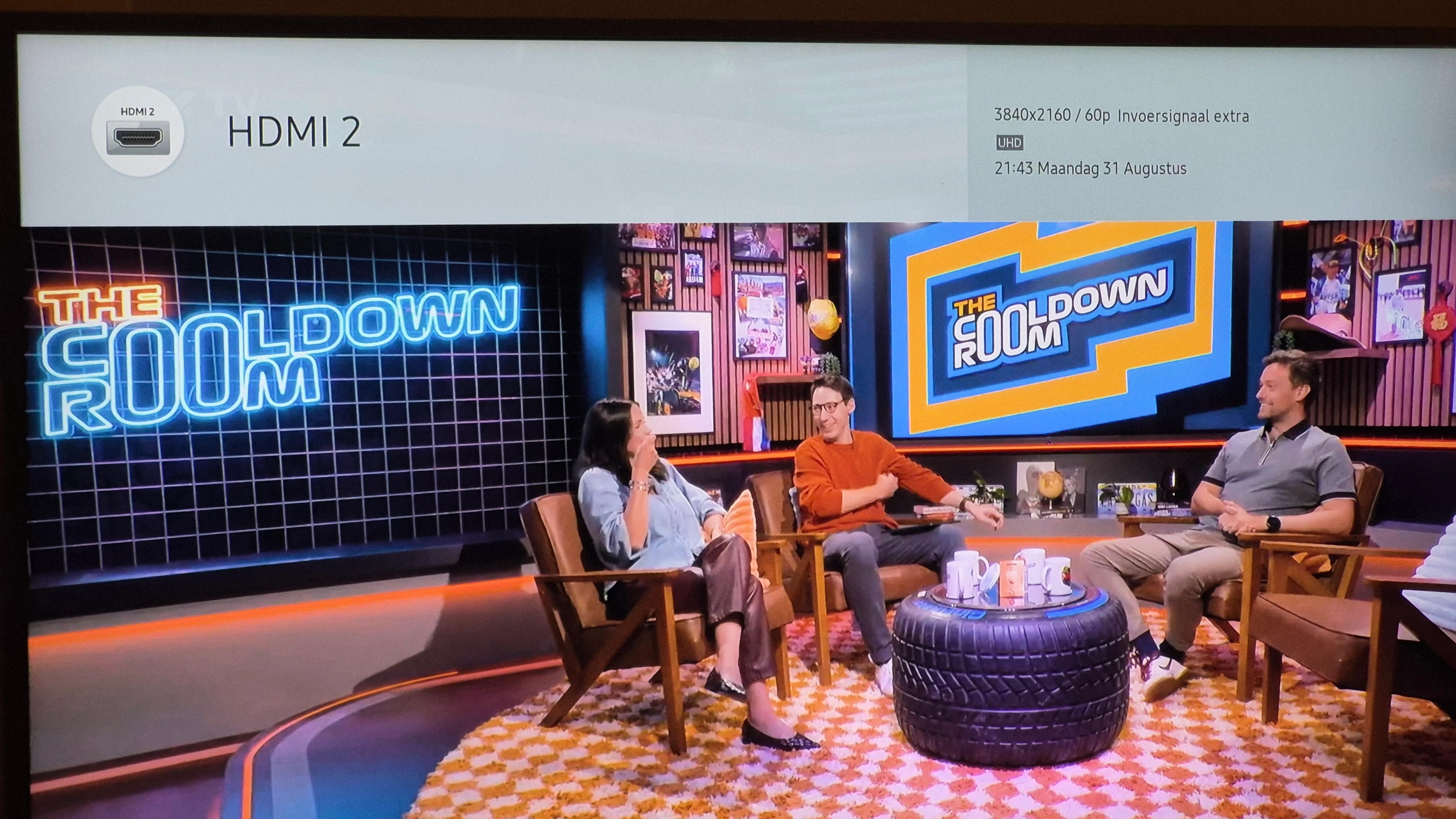

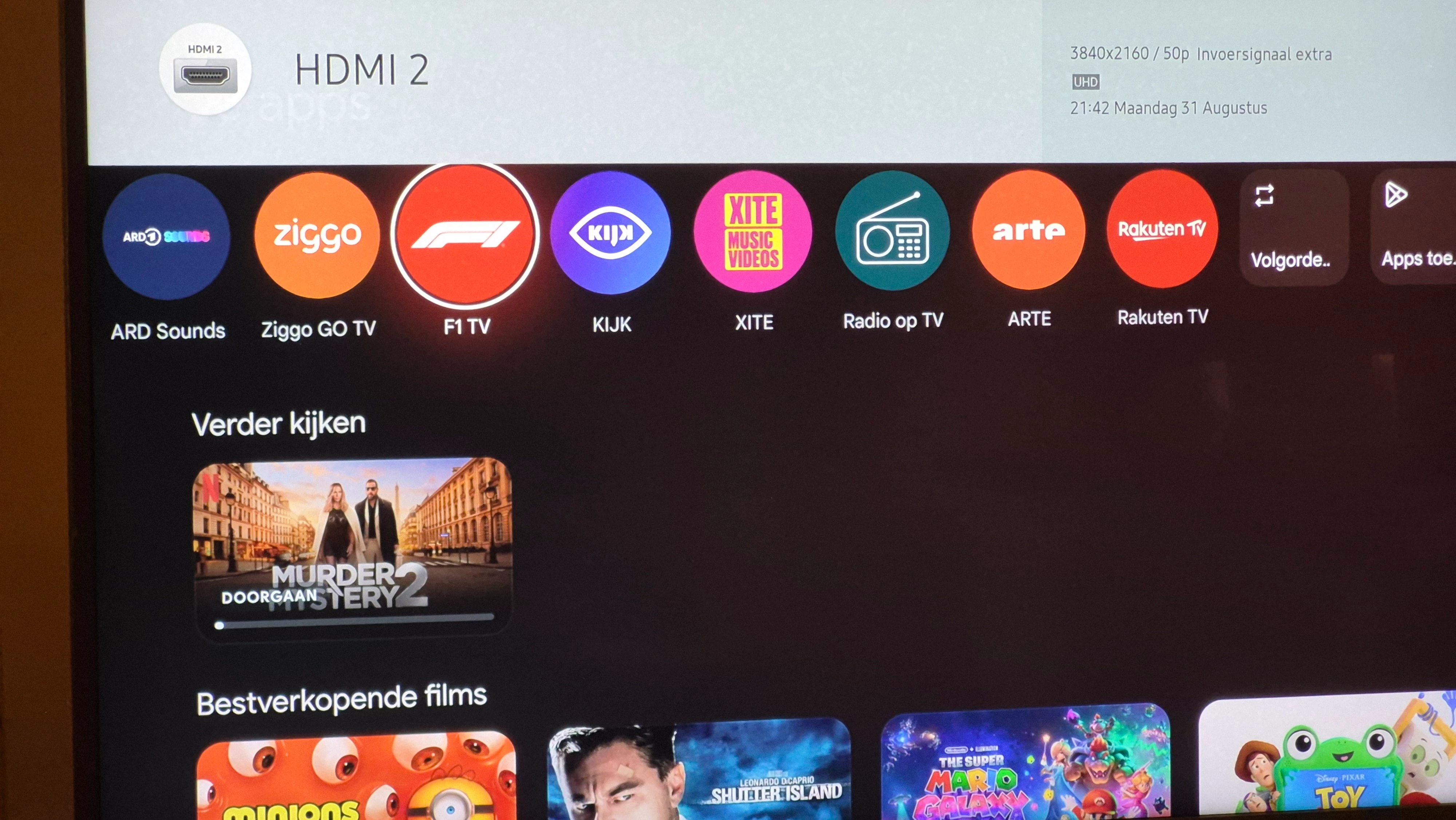

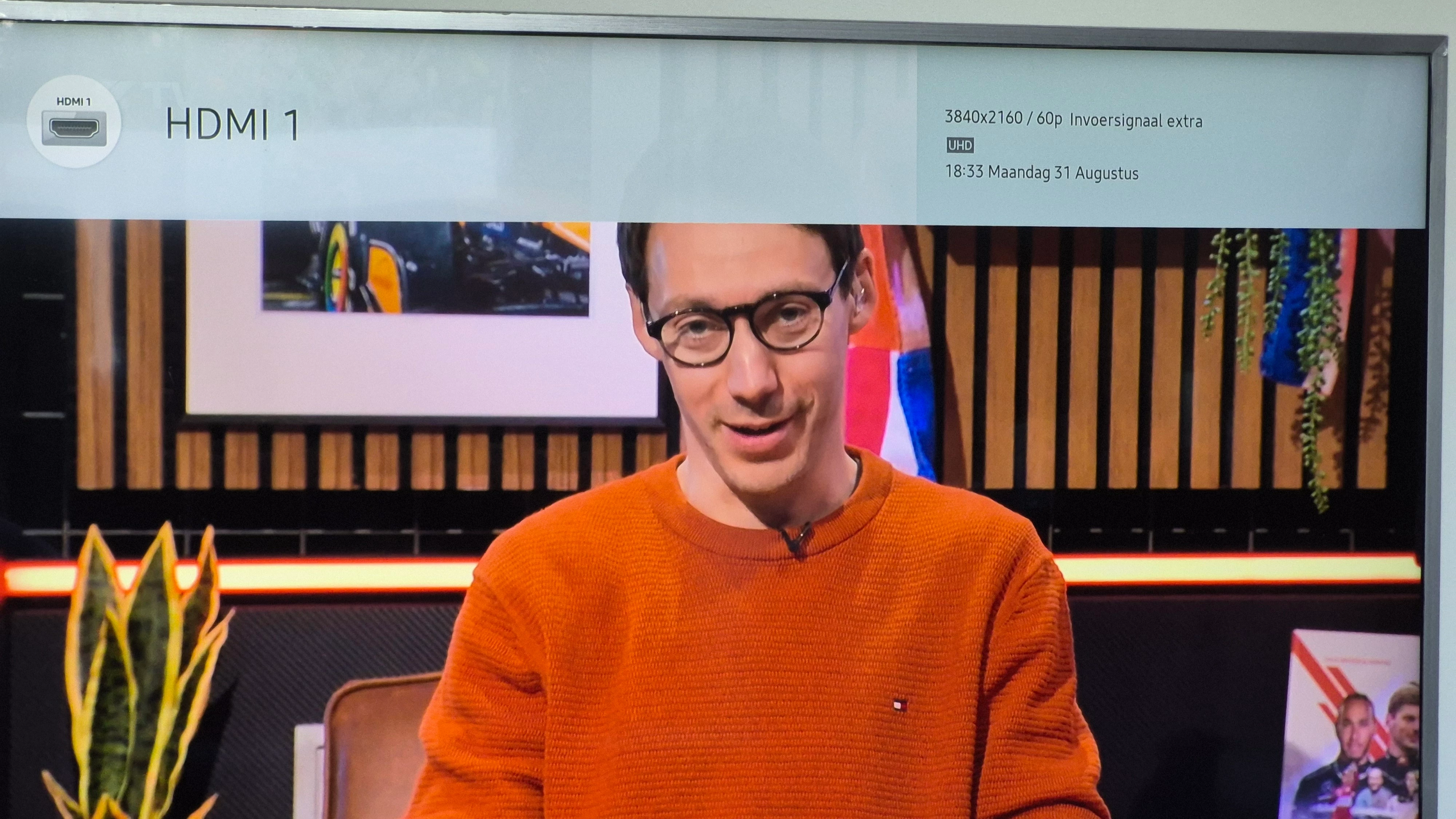

  • August 31, 2026
Nou. Via m'n chromecast Google-TV dan
En na starten F1TV

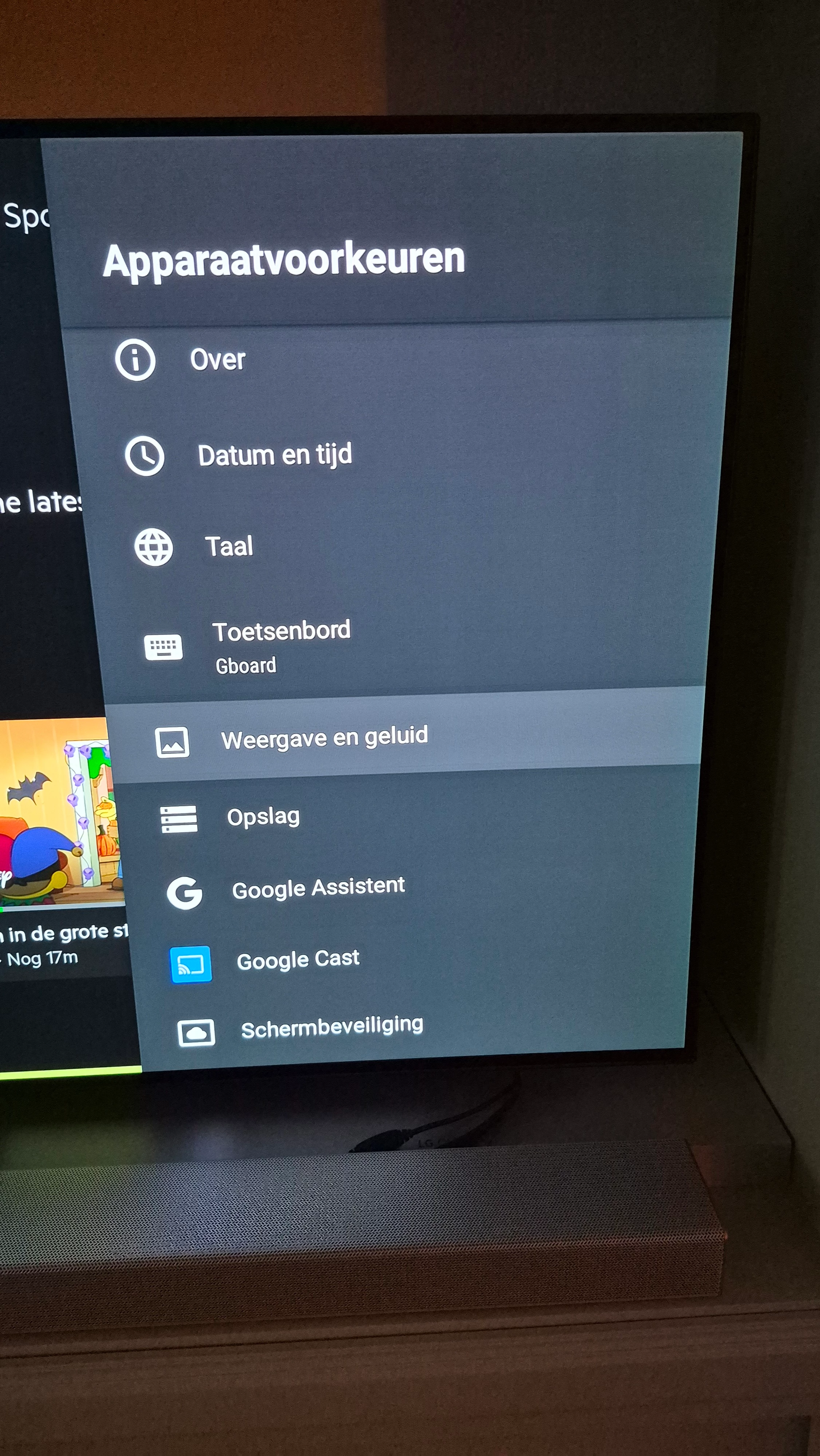

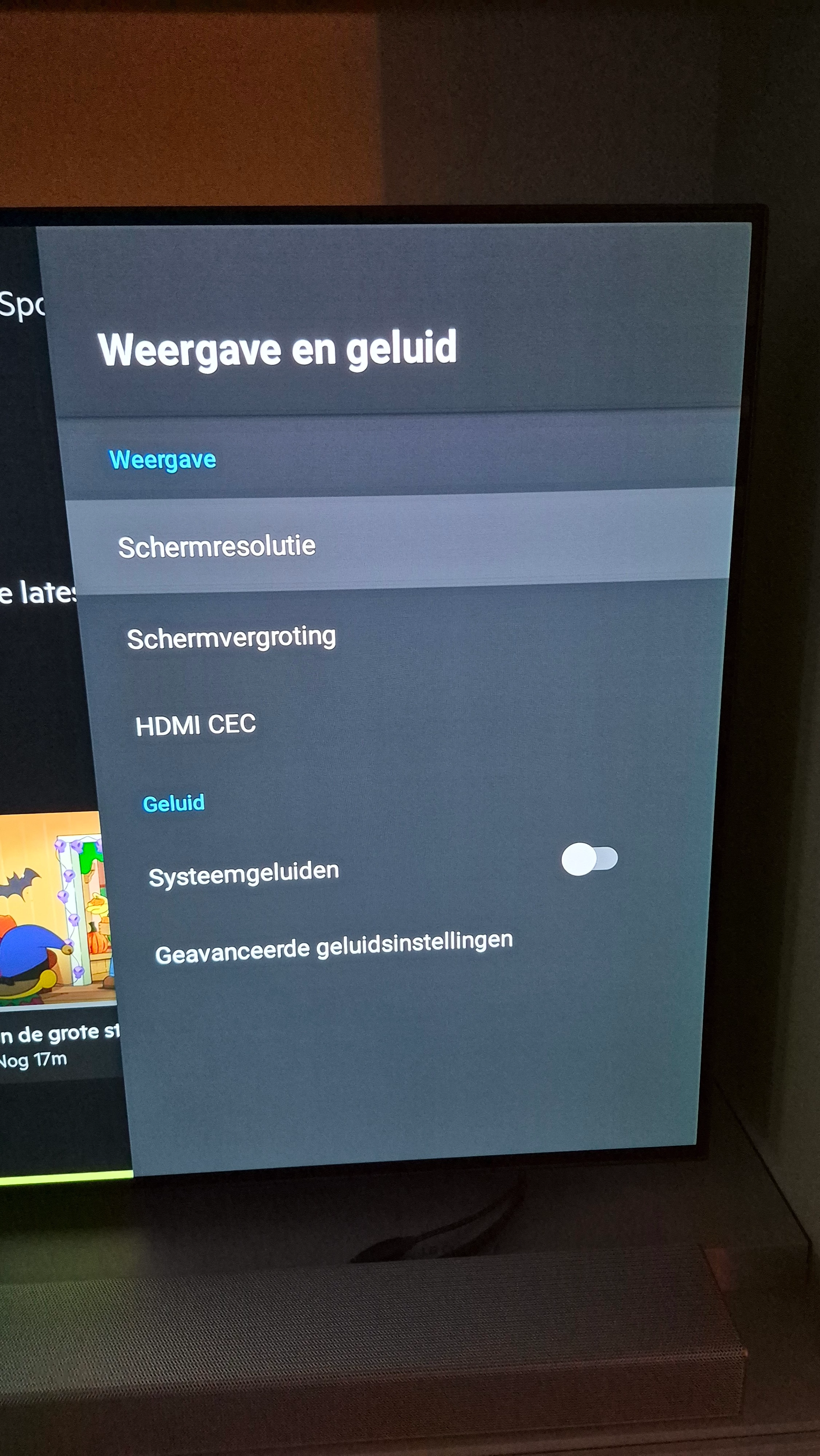

Ja zeker wel.
Maar niet onder beeld, dat is voor het tv deel.
Scrol naar beneden
Apparaatinstellingen (bijna onderaan)
Apparaat
Apparaatvoorkeuren
Weergave en geluid
Schermresolutie
Zet automatische resolutie op aan
