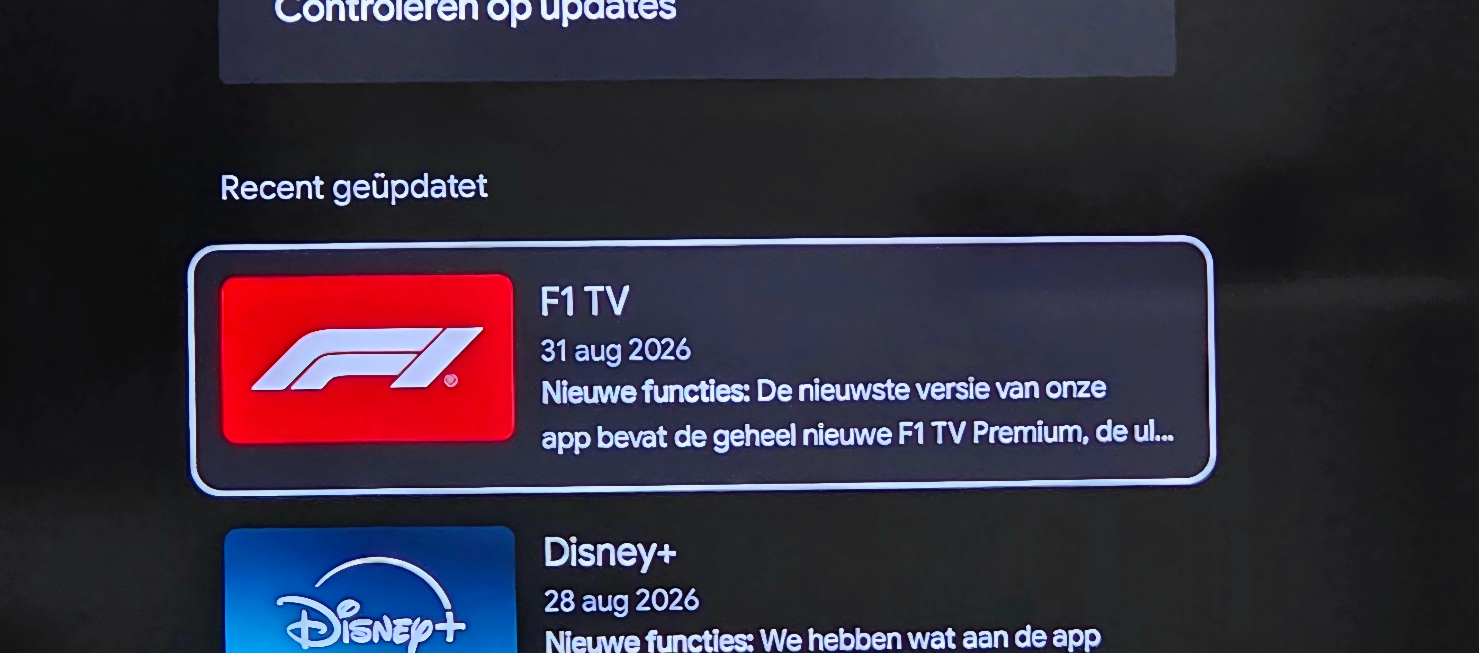

Vorige keer gaf m'n tv echt 60 Hz aan, dus je beeld problemen waren wel verklaarbaar. Vandaag mogen die er niet zijn.
Hier ook hoor. Weer netjes in 50Hz. De F1TV app heeft ondertussen op 31 augustus ook een update gehad. Misschien is daarin wel wat aangepast/hersteld.
