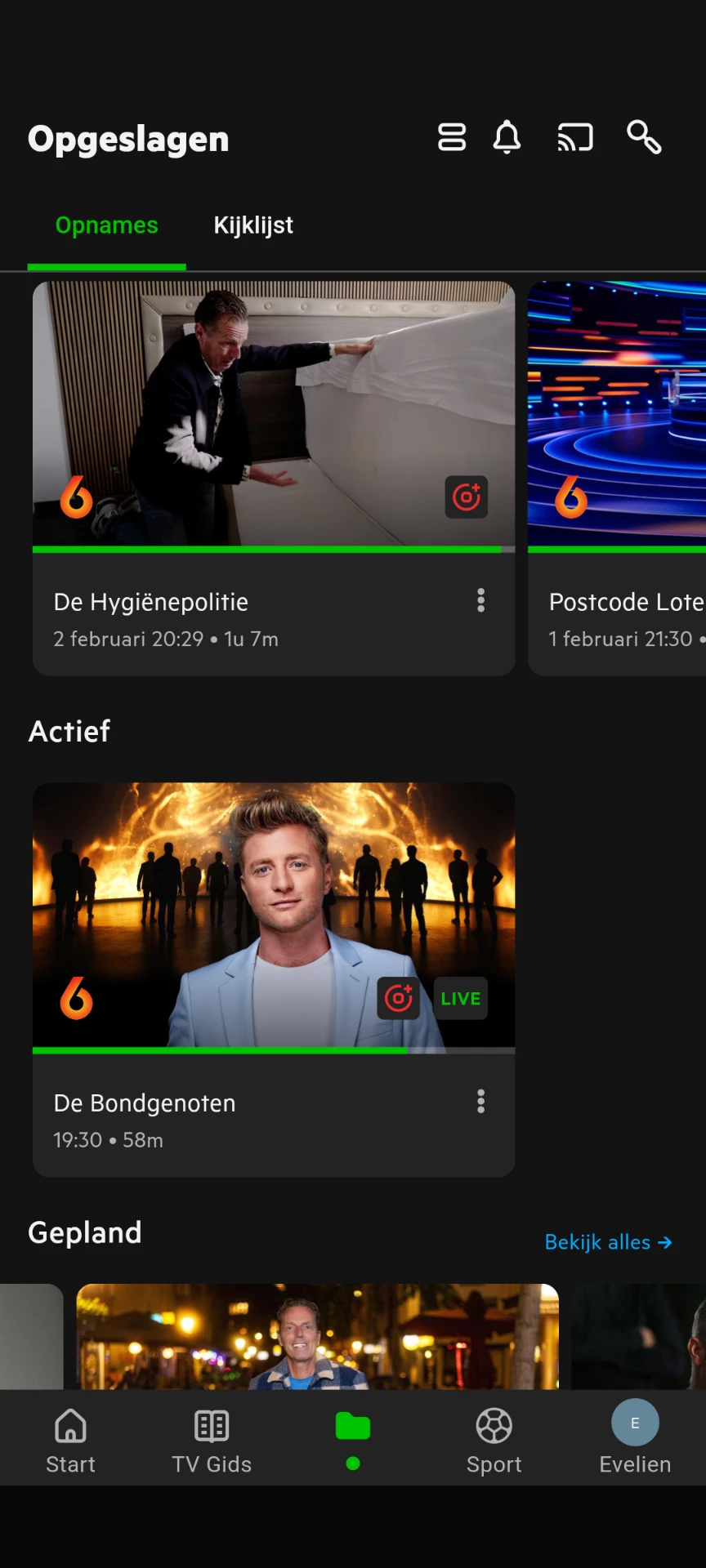

De aflevering van vanavond is niet opgenomen. Als ik tijdens het programma nog op rec druk krijg ik een foutmelding (kbx-apk-3017). In de app kan ik alleen kiezen voor verwijder opname, maar er is niks om te verwijderen. Hij staat ook niet bij actieve opname.
Ook zie ik dat de aflevering van komende maandag 9 feb ontbreekt in de geplande opnames.
Zag al eerder een post over dit programma, maar het gaat dus nog steeds niet goed. Nummering lijkt niet te kloppen, vrijdag 6 feb is aflevering 8, maar maandag 9 feb is ook afle 8 volgens de programmagids.
