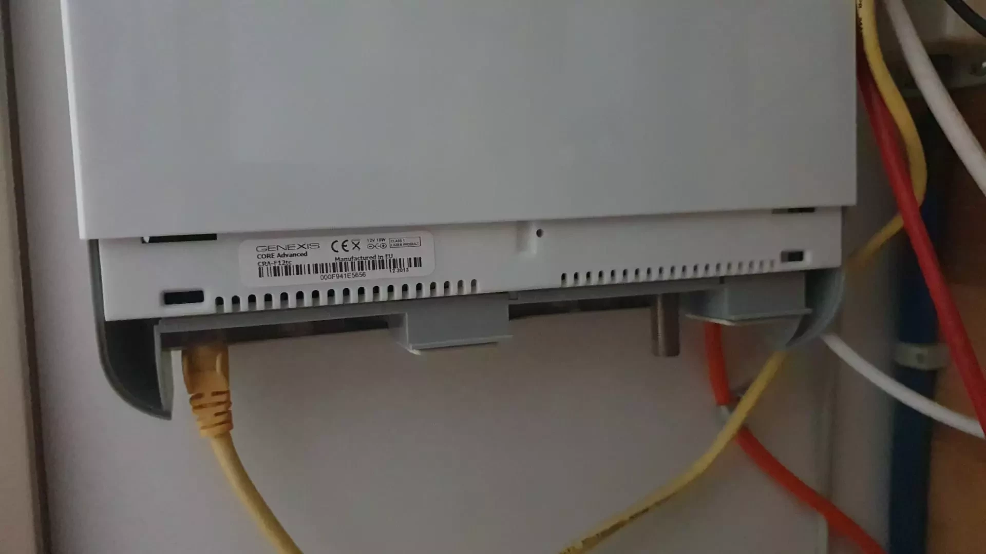

Mijn vraag is, is de Genexis FiberTwist of de Nokia XGS-PON ONT als vervanger voor de Genexis Core Advanced CRA-F12tc die momenteel in de meterkast zit. Of blijft deze erin zitten bij een nieuw kpn 1gig glasvezel abonnement.

De Genexis Core Advanced CRA-F12tc is een ONT, geen router. Die staat dus ook niet in bridge omdat het gewoon alleen glasvezel naar ethernet omzet. Het apparaat erachter is gewoon een router. Dat kan een KPN Box zijn of je eigen router.
De Genexis Core Advanced CRA-F12tc is echter wel een oudje. Die gaat volgens mij maar tot 100Mbps. Dus bij een 1Gbps abo zullen ze die wel vervangen. Maar de nieuwe ONT is ook gewoon doorgeefluik. Je kunt daar dus gewoon je eigen router achter hangen. Alleen of jouw Asus RT AC5300 op de WAN met PPPoE wel 1Gbps kan halen moet nog even blijken.

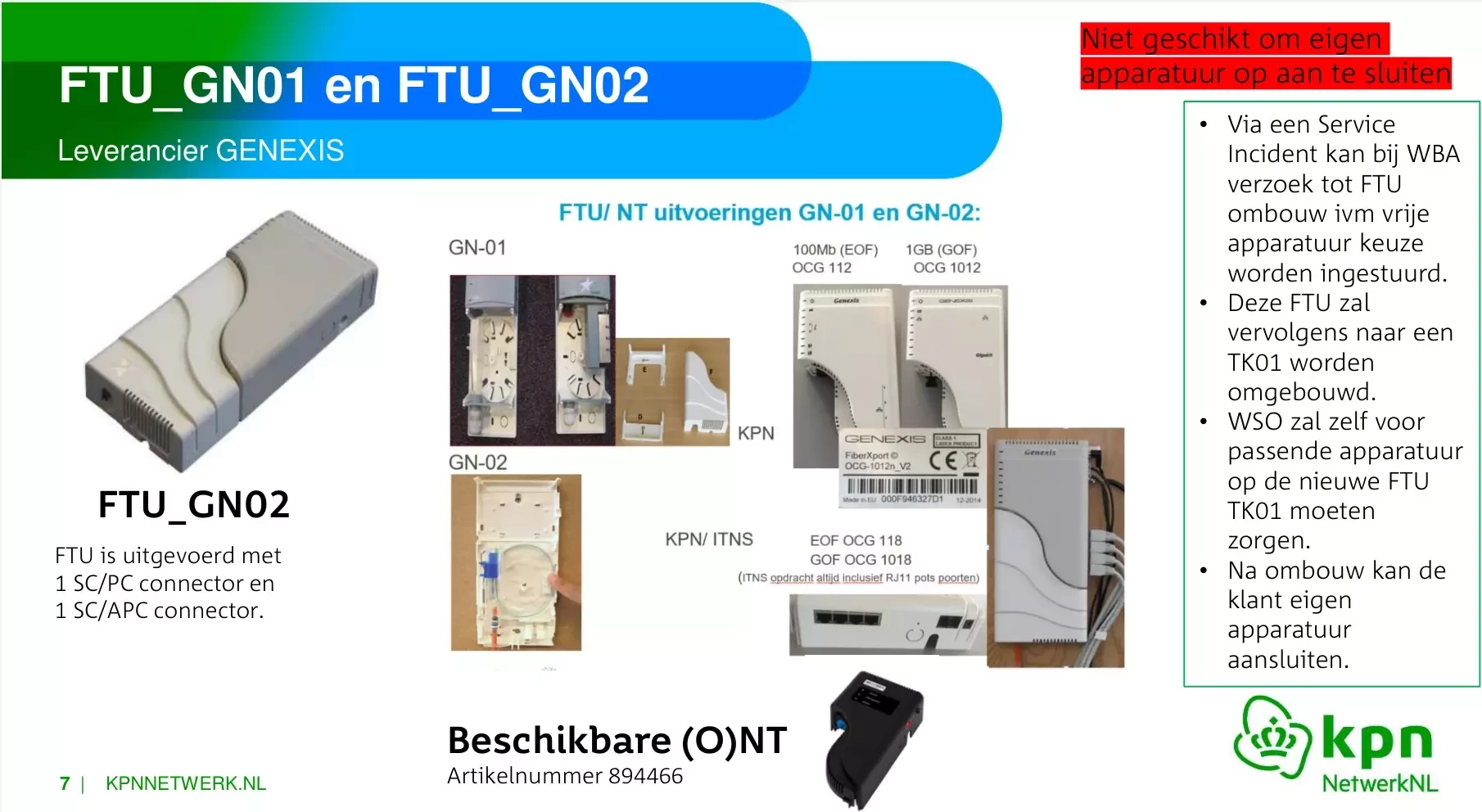

Op de glasvezelaansluiting die je nu hebt (TY01) past de ONT die KPN opstuurt, deze aansluiting hoeft dus niet omgebouwd te worden.
Alleen het kastje wat er nu op zit bedekt zowel de A als de B zijde. Het nieuwe kastje is de helft kleiner en plaatst je, nadat je de oude hebt verwijderd, op de A zijde, dus links.
Er hangt momenteel een Genexis Core Advanced CRA-F12tc. Die zit toch niet op een TY01?? Volgens mij zit de CRA-F12tc op een Genexis GN01 of GN02 grondplaat. Die zal toch vervangen moeten worden?

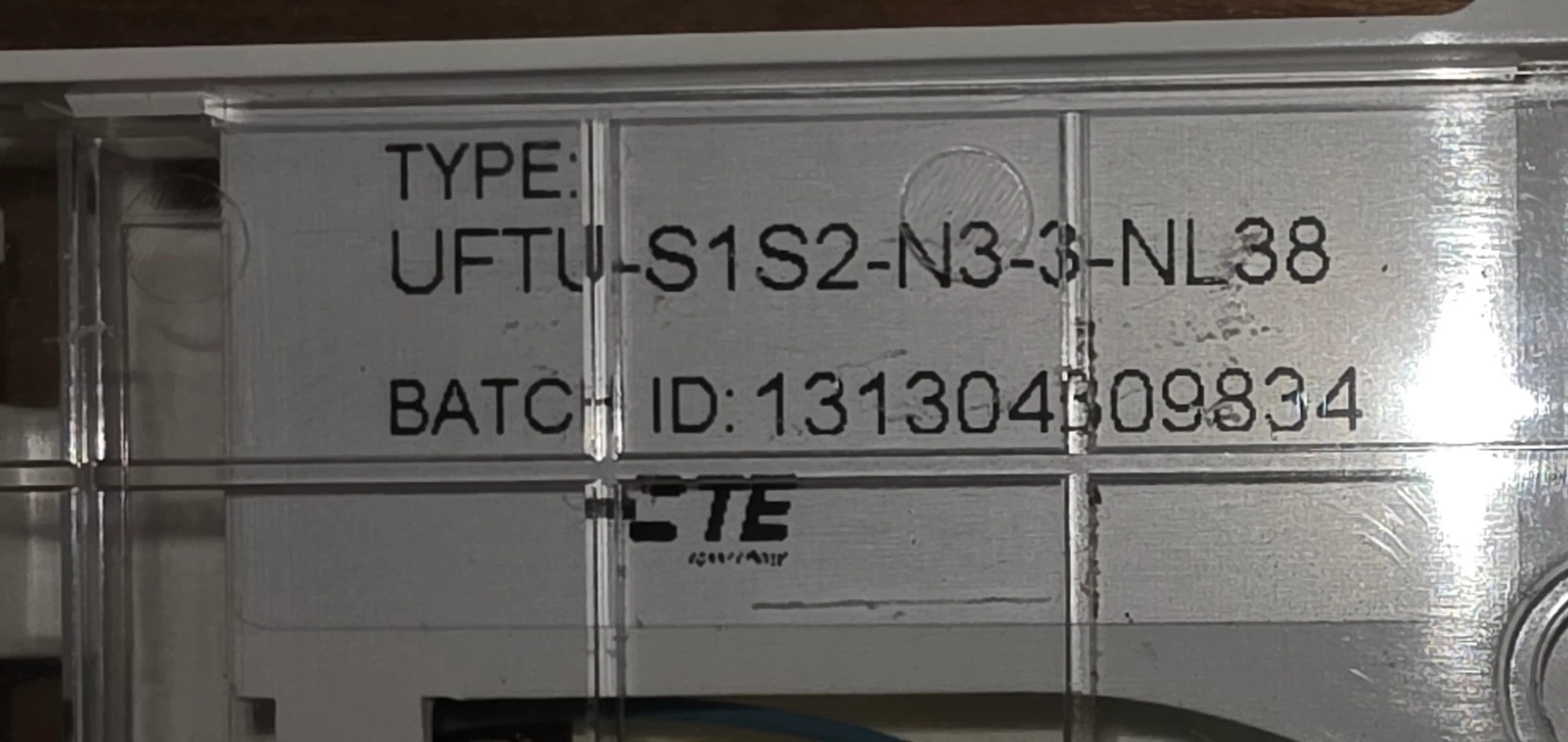

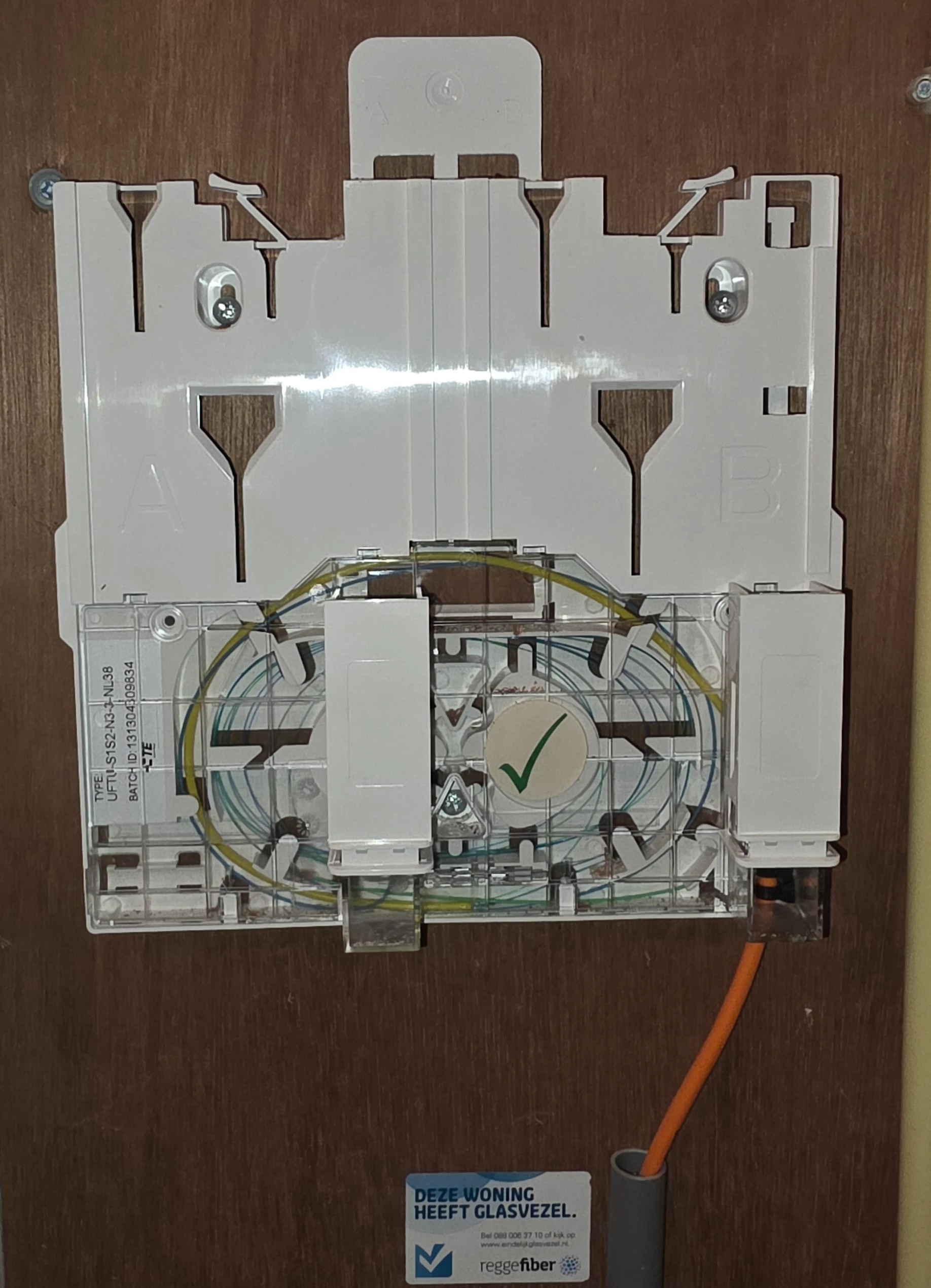

Foto van precies die NT, hangt op een TY01 FTU. En de opgestuurde ONT is geschikt voor deze FTU, dus dat moet goed komen.

Heb de Genexis Core Advanced CRA-F12tc verwijderd en nu kun je de grondplaat zien.
Rudy

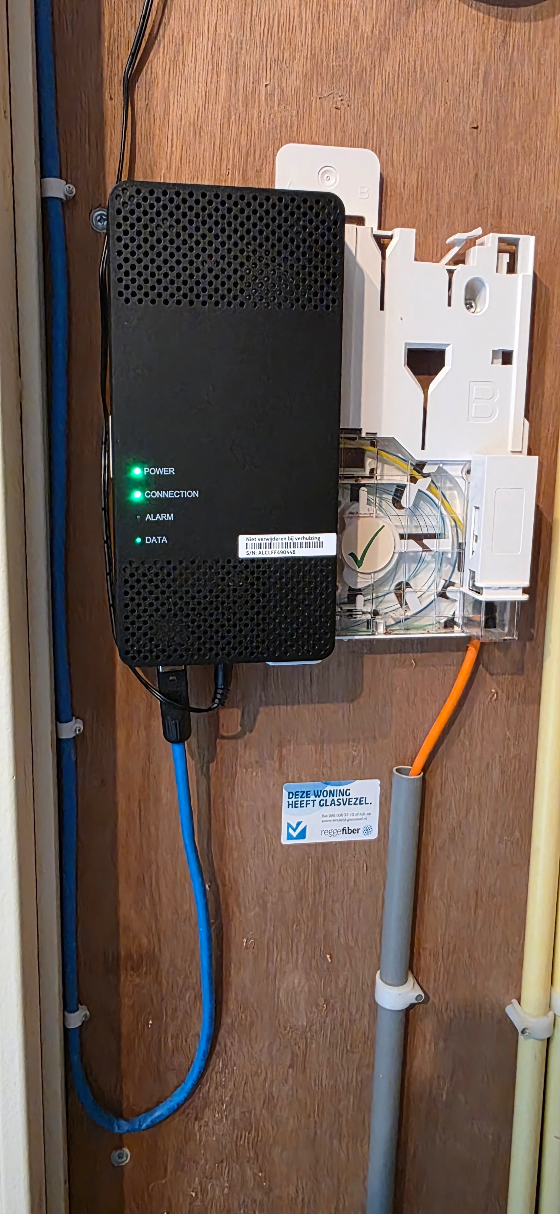

  • July 12, 2026
Alles aangesloten en ben zeer tevreden met een 932Mbps download en een 935 Mbps upload.
Alleen deze grondplaat verdient niet de schoonheidsprijs ;)
